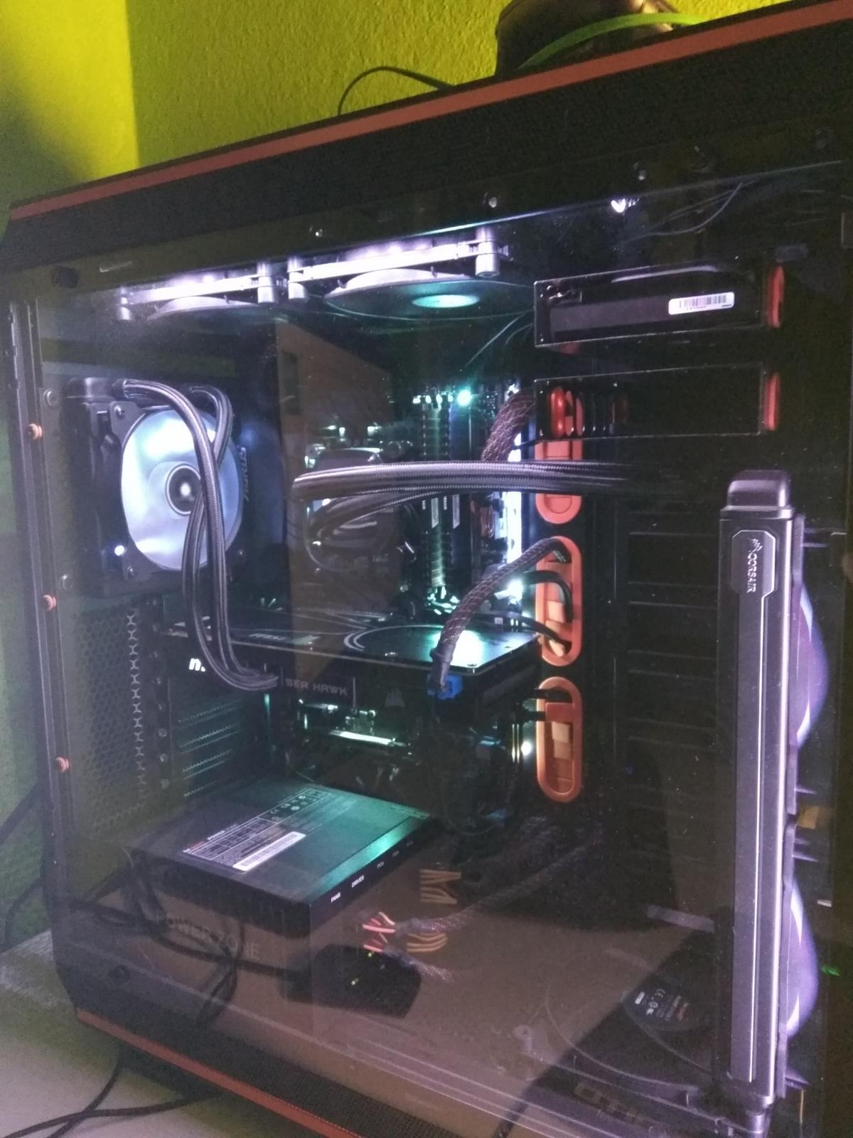

Ich habe in meinem System einen I7 7700k mit einer Corsair H115i verbaut. Der Radiator befindet sich an der Vorderseite meines bequiet! Dark Base 900 Pro und saugt die Luft von draußen nach drinnen. Wenn ich jetzt Prime95 starte erreicht der CPU eine Temperatur von um die 100Grad nach ca. 15min. Ist das normal ? weil mir kommt diese Zahl schon etwas hoch vor. Noch zu erwähnen ist, dass sich 2 Lüfter an der Oberseite des Gehäuses befinden die warme Luft nach draußen saugen und ein Lüfter an der Unterseite der Luft in das Gehäuse saugt. An der Hinterseite befindet sich der Radiator meiner GTX 1080 Sea Hawk der die Lüft nach draußen zieht.
Die Pumpe der H115i läuft mit 2940rpm und die lüfter drehen mit ca. 1150 rpm.
Ich habe schon meheres probiert zB. Wärmeleitpaste zu tauschen, CPU Schrauben nicht zu fest ziehen und die Tür meines Gehäuses offen zu lassen doch die Temperatur hat sich nicht wirklich verbessert.
Deswegen wende ich mich an Euch vielleicht kann mir jemand helfen.

Könnte sein das dank intels headspreader technik verklebt mit pampe drunter luft zwischen kernen und heaspreader ist dann hilft nur köpfen oder köpfen lassen gibt hier im lux welche die das machen.
Nickname
stullen-andi könntest du fragen.
