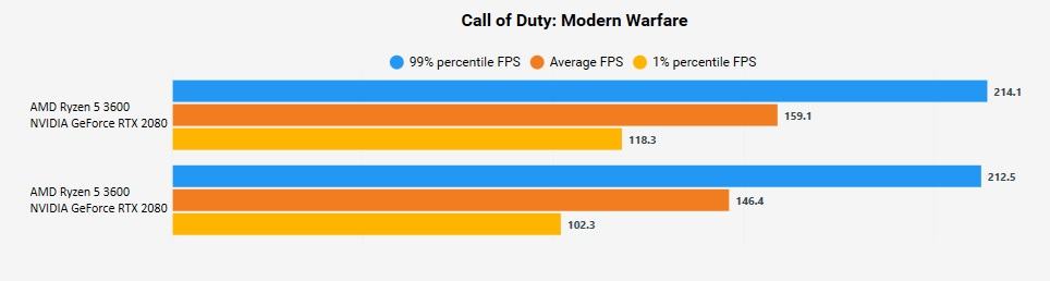

Hab mir mal den Spaß gemacht für dich in 720p alles auf Low zu benchen mit einem 3600er Ryzen und einer RTX2080. So hab ich definitiv zu jeder Zeit ein CPU Limit gehabt.
Das obere ist 3600@4500mhz Allcore, 3800-14-14-14-28 RAM mit extremen Subtimings
Das untere ist mein Allday 3600@4000mhz Allcore, 3400-14-14-14-28 RAM mit identischen Subtimings
Warzone, solo jeweils eine komplette Runde.
