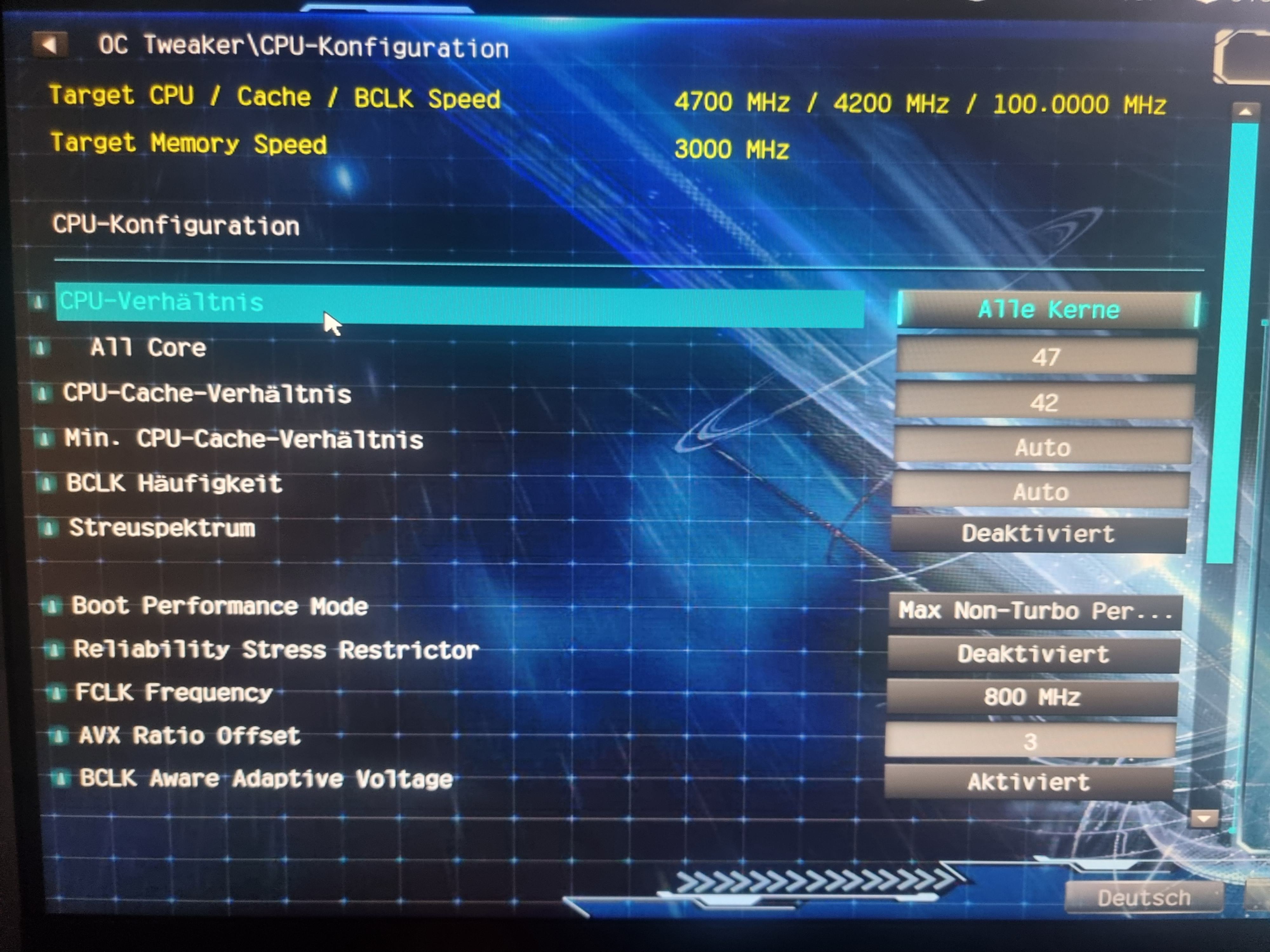

Hallo zusammen,

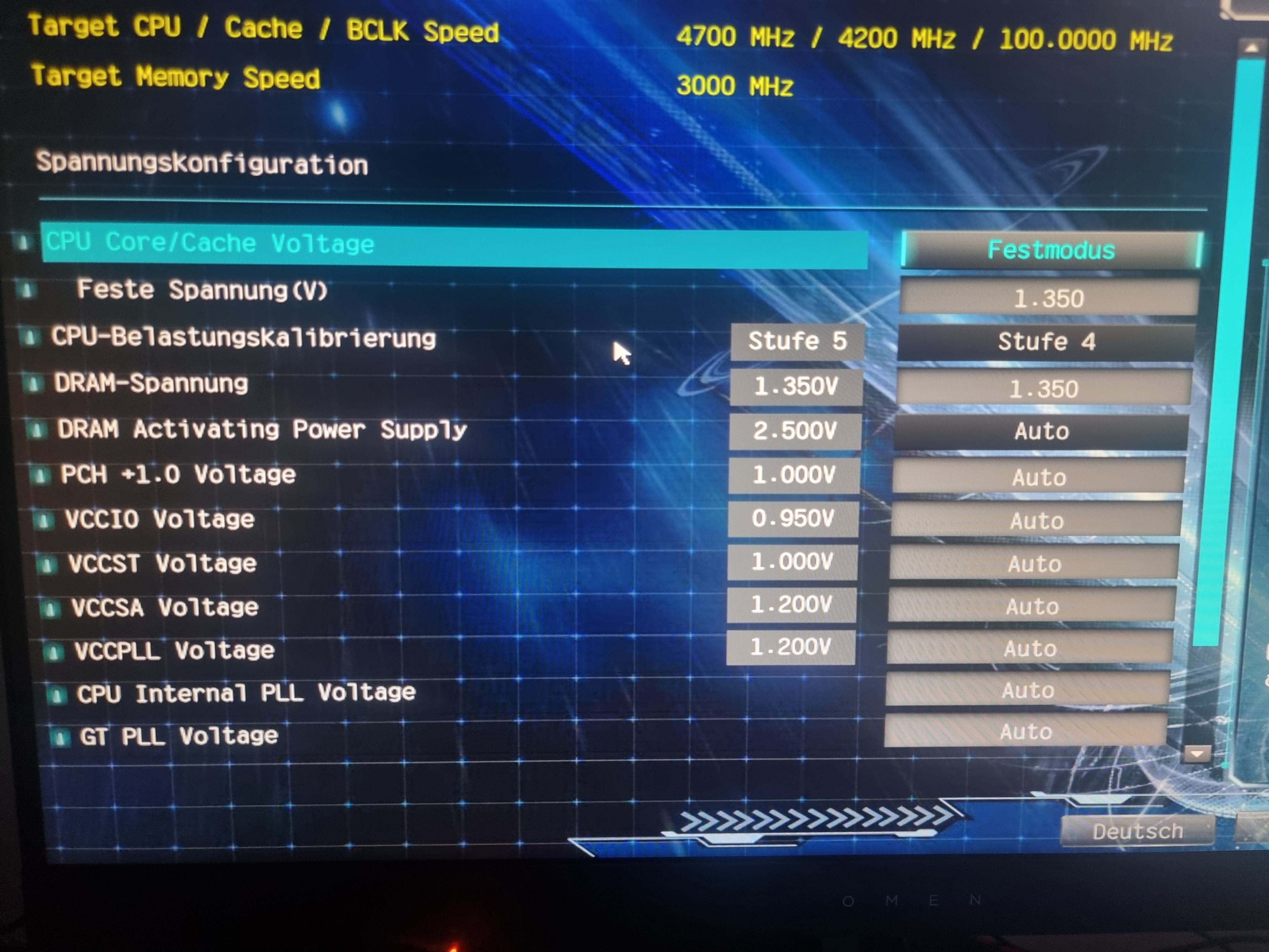

ich habe einen 8700K auf einem Asrock Z370 Extreme 4 und bekomme diesen nicht zum laufen ohne Bluescreen. Die CPU ist egeköpft. Hab im BIOS auf 4.6 ghz eingestellt. Die Einstellungen habe ich mal hochgeladen. Mit der Spannung bin ich bis auf 1.39V hochgegangen. Sobald Windowss startet erscheint ein Bluescreen. Auch die Werkseinstellungen sind irgendwie komisch. Bekomme es so zum laufen aber der Turbo Boost klappt nicht. Wenn ich das XMP Profil einstelle zeigt mir Bios einen Takt von 3700 und einen Cache von 4200 an. Kommt mir auch etwas komisch vor

Es gibt hier eigene Sammler für OC der einzelnen CPU Generationen
Du hast die CPU auf 4,7Ghz gestellt, nicht 4,6.
Den Cache hast du untertaktet, denn der läuft bei CPU 4,7 auf Auto auf 4,3.
Bei deiner Gewählten LLC von 4 hast du einen Drop von ca. 100mV, also auf 1,25 bei deinen eingestellten 1,35V.
Möglicherweise hat sich das Bios verschluckt.
Du machst jetzt einen CMOS Reset. Wie das geht, steht im Handbuch. Danach lädtst du die Bios Defaults, machst VTd aus und stellst deine Lüfter ein (wegen dem Krach). XMP laden kannst du später, die Kiste muss erstmal wieder laufen.
Kein OC einstellen, alles auf Auto lassen. Es muss erstmal wieder laufen.

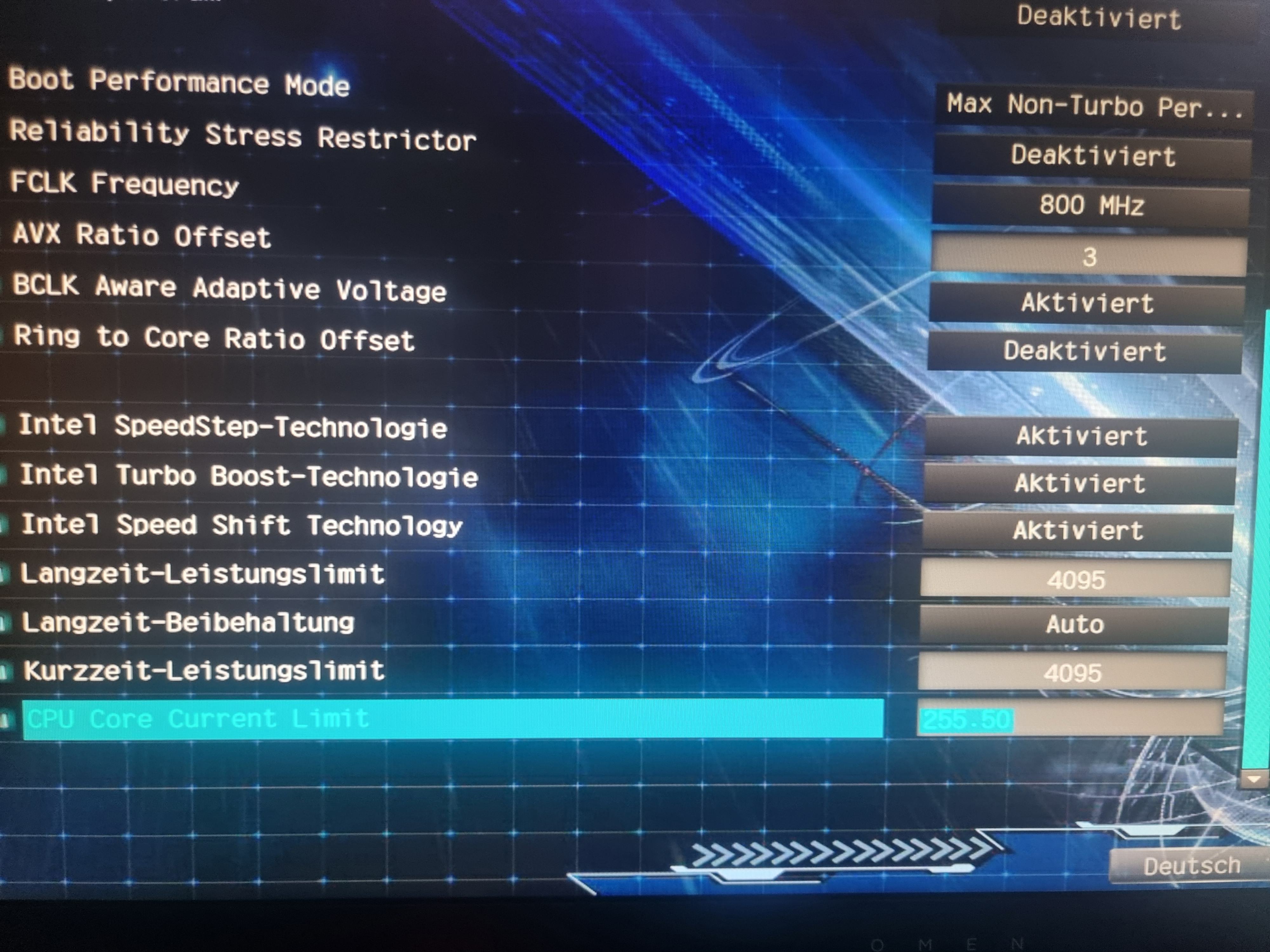

AVX Offset auf 0 stellen. Sonst taktet die CPU bei fast jedem Game runter, das wollen wir nicht.
Die Leistungslimits alle auf Auto stellen. Dein Board macht auf Auto alles richtig, hier muss nicht eingegriffen werden.

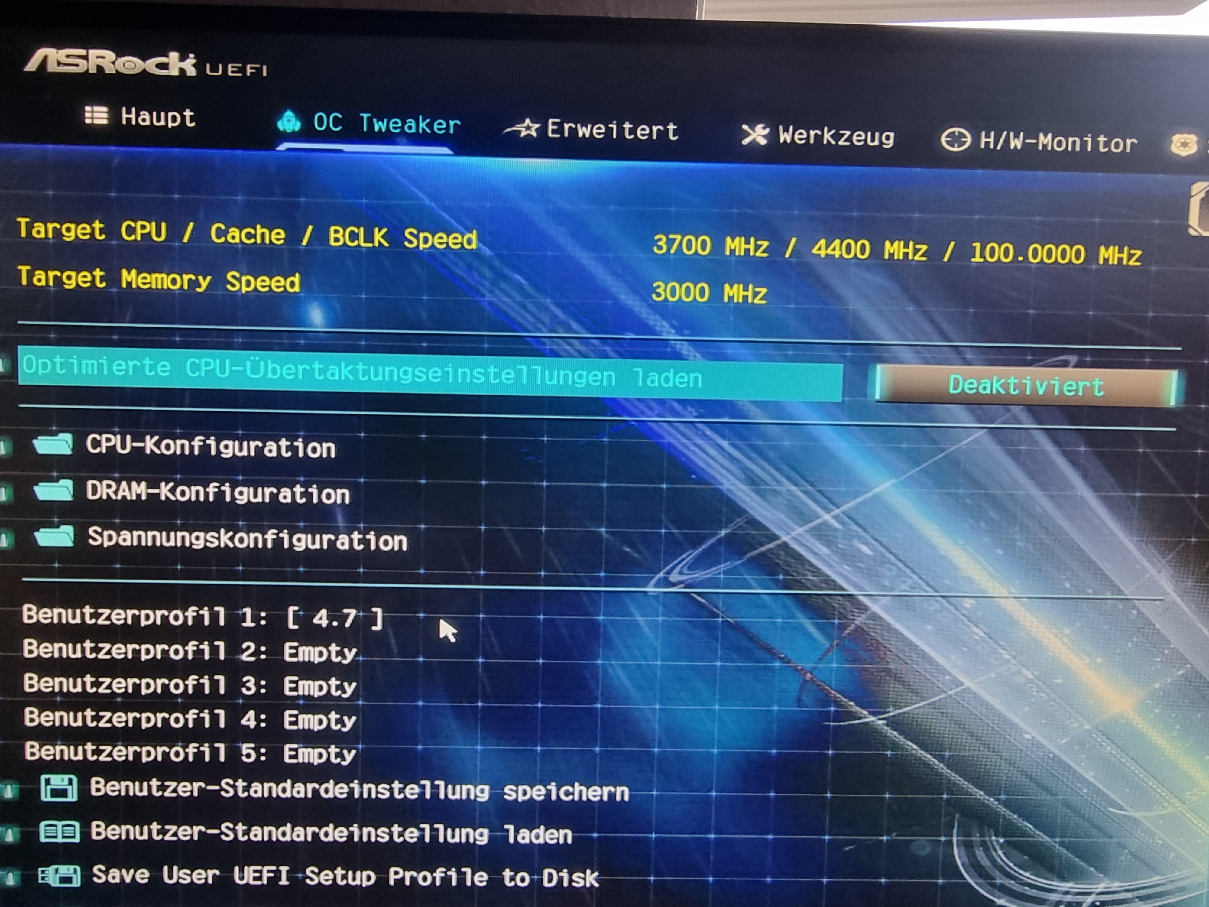

Ich habe jetzt nochmal einen reset gemacht und den bios auf default gesetzt. Bekomme dann bei target cpu aber 4700MHz angezeigt, ich habe an den takten nichts geändert. Ist das möglich? Bekomme jetzt bei jedem Windowsstarr einen Bluescreen
Sobald ich das xmp profil lade wird die CPU Takt auf 4700 gesetzt. Soll ich die selber auf 3700 setzen?
Wenn ich den CPU Takt selber auf 3.7 setze dann startet Windows normal. Die CMD Aufforderung war ok. XMP habe ich geladen und den Talt auf 3000 gesetzt. Die CPU Takt habe ich alle Kerne auf 3.7 gesetzt. Es läuft jetzt soweit. Aber der Turboboost will nicht. Es bleibt konstant bei 3.7 GHz. Es wäre schön wenn zumindest der Turbo funktioniert, dann kann ich mir das Übertakten ja sparen

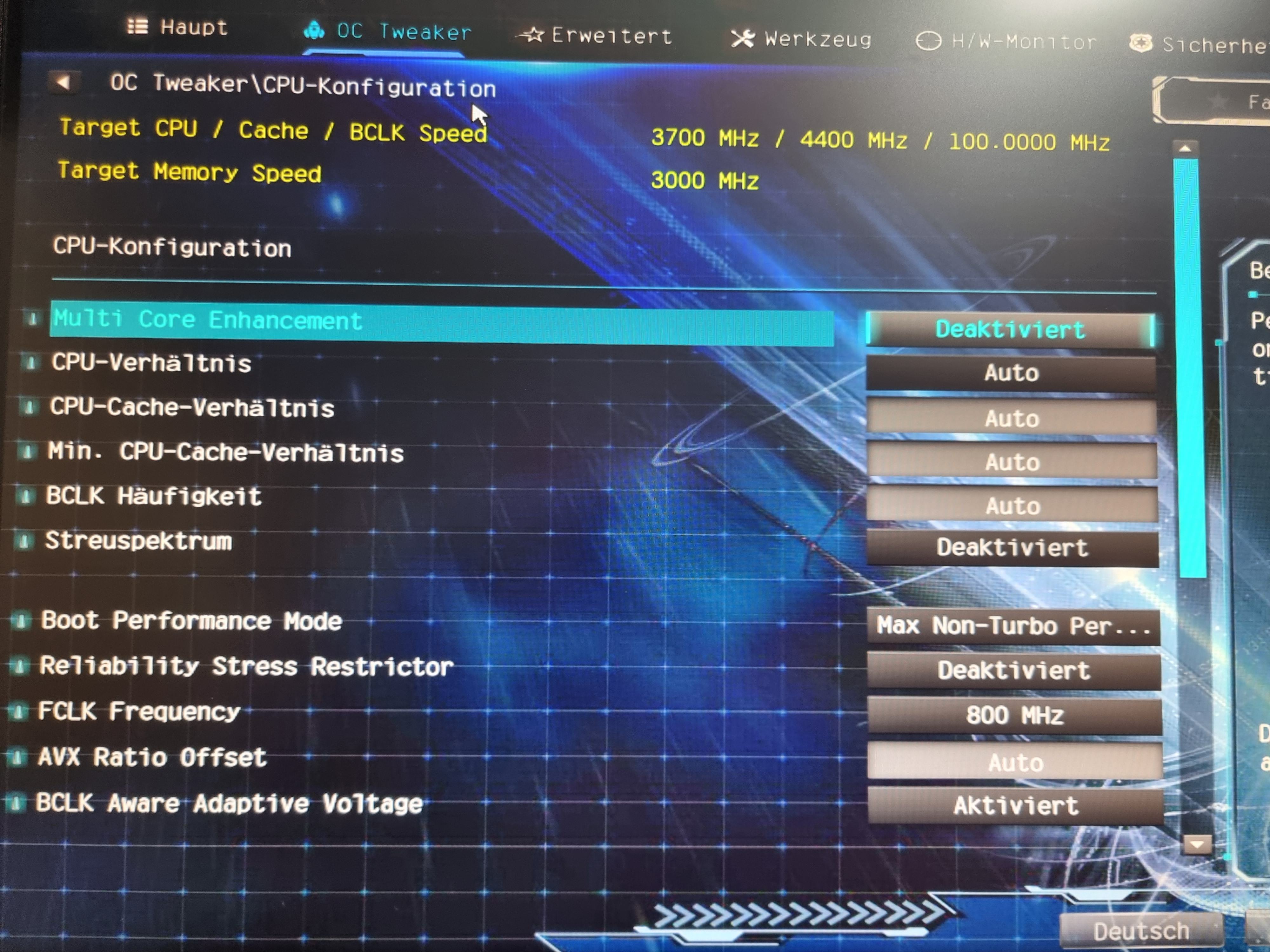

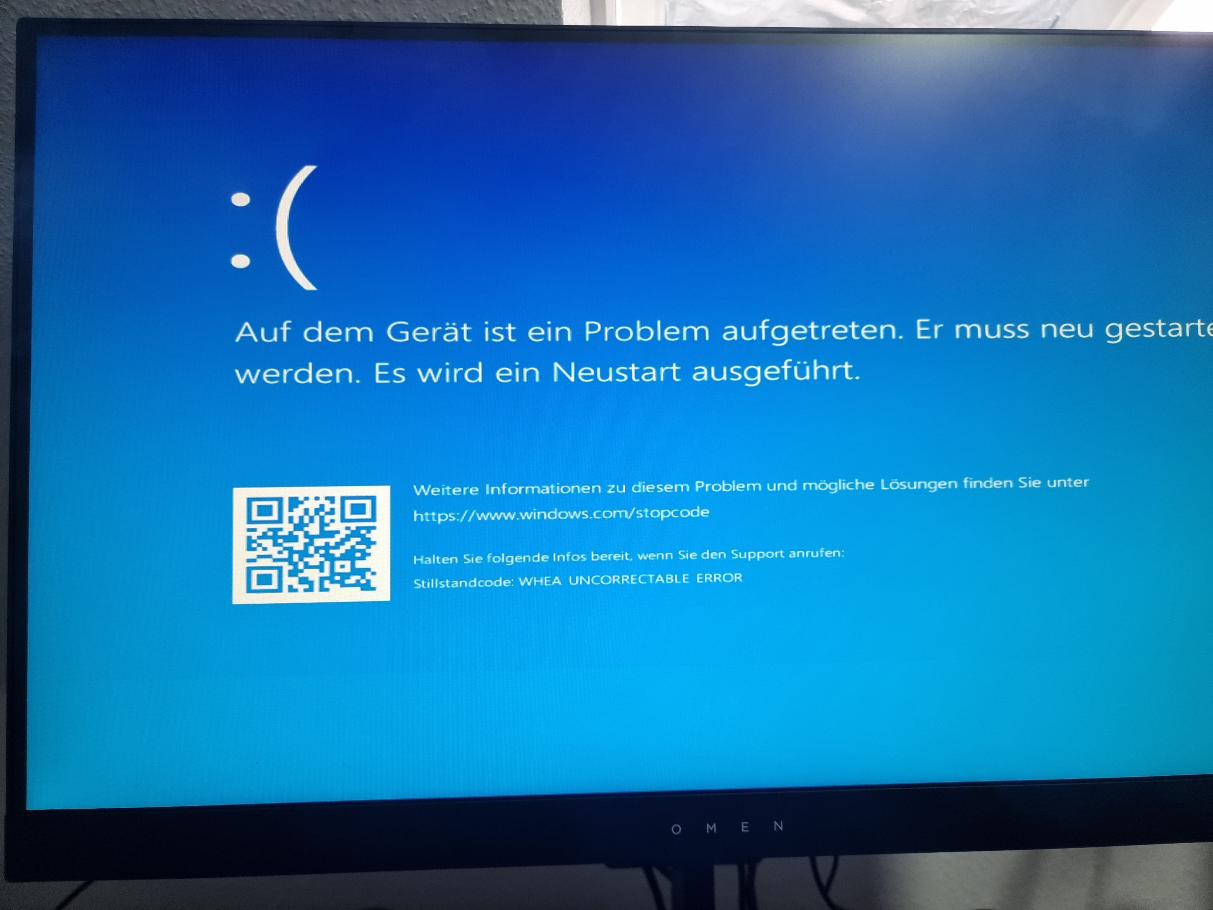

Wenn ich AVX auf 0 setze springt es automatisch zu Auto. Hab jetzt die CPU und alles auf Auto gelassen, XMP aktiviert und VTd deaktiviert, sobald Windows starten will erscheint wieder ein Bluescreen. Memtest hatte ich heute morgen mit den 3,7 getestet, hat alles geklappt

AVX auf Auto entspricht 0, ist gut so.
Wieder Bluescreen ist kritisch.
XMP ausmachen, schauen obs läuft. Dann den Ramtest wie beschrieben machen.
Also den Ramtest ohne XMP machen. Ram läuft dann auf 2133Mhz.
Alles Auto beim Ram für den Test, Ram läuft dann auf 2133Mhz.
