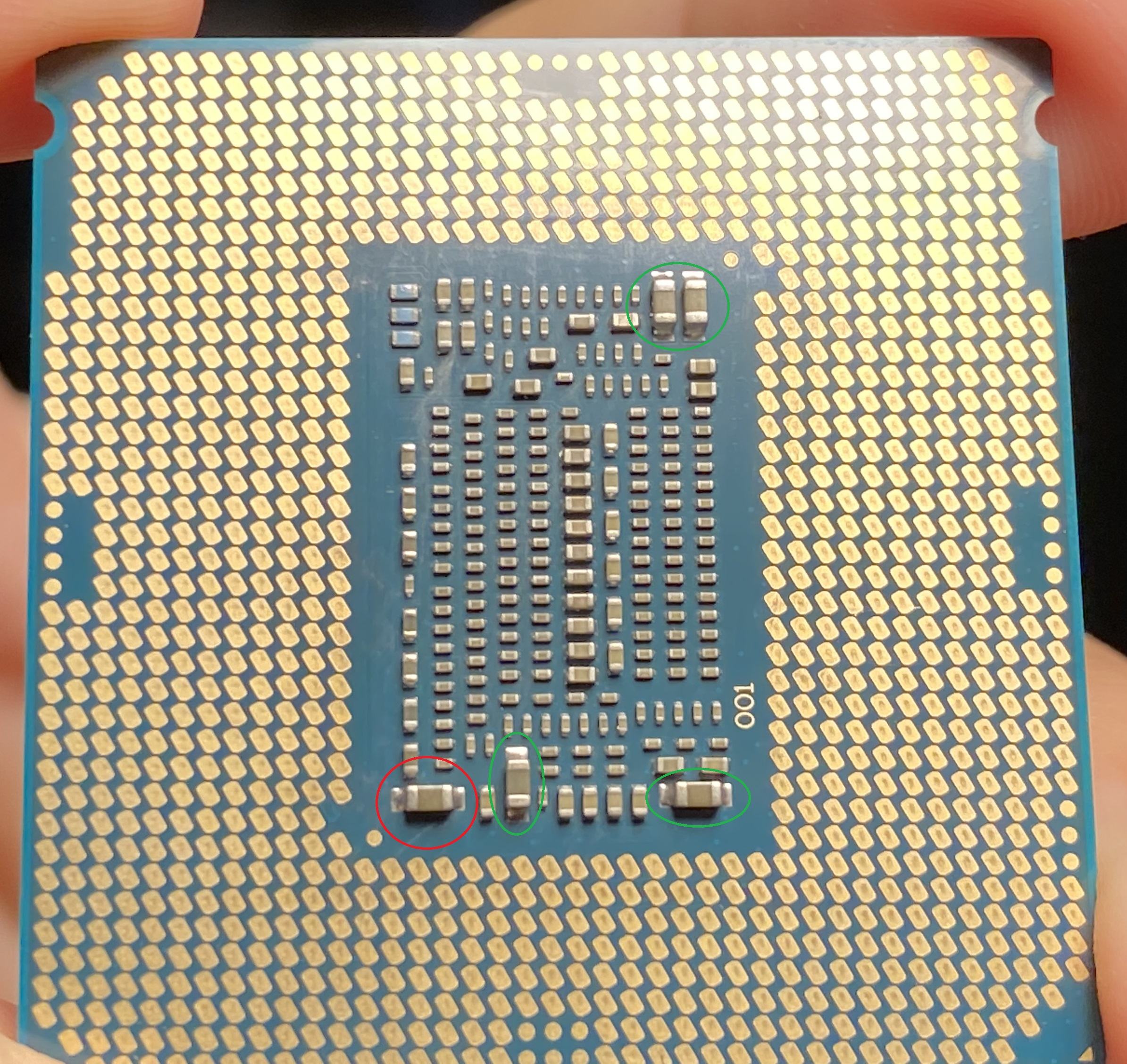

mein 8700K ging von einer auf die andere Sekunde kaputt. PC lief, Desktop gefreezt. Neustart -> Code 00 auf dem Board. Auch auf anderem Board kein Lebenszeichen mehr. andere CPU läuft auf dem Board ohne Probleme.
Die CPU hat keine physischen Schäden. Ist geköpft gewesen, aber wie gesagt absolut keine Schäden zu sehen. Ich habe dann mal spaßeshalber auf der Rückseite geschaut und die Bauteile durchgemessen.
Dabei ist mir das rot markierte Bauteil aufgefallen. Bei den anderen grün markierten Bauteilen ist jeweils ein Durchgang mit dem Multimeter zu messen. Das rote Bauteil hat keinen Durchgang.
Nun weiß ich weder was für ein Bauteil das ist (Kondensater, Widerstand etc.) noch weiß ich ob das seine Richtigkeit hat. Die markierten Bautele sehen zumindest auf den ersten Blick komplett identisch aus.

Ist nen SMD Kondensator der hochohmig ist sobald er geladen ist, im eingebauten Zustand misst man aber den Schaltkreis, was halt alles dazu parallel ist.
Gehen die kaputt platzen die eigtl. meist weg.

Die eingekreisten Bauteile sind Kondensatoren.
Die müssten ja dann einen Druchgang haben, oder? Also per Multimeter Durchgang messen von der einen zur anderen Seite? Weil dann habe ich das defekte Bauteil ja schon identifiziert.

Wenn du rein den Kondensator betrachtest, muss der gegen MegaOhm gehen, sprich im entladenen Zustand ist er niederohmig, je nach Kapazität dauert es bis er auf mOhm geht.
Bei solch kleinen SMD Kondensatoren laden die sich instant auf durch deine Meßspannung, also würde er gleich MegaOhm anzeigen.
Im eingelöteten Zustand misst man ja die gesammte Schaltung, sprich selbst wenn man normalerweiser an dieser Stelle niederohmig("durchgang") messen würde, läge es nicht am Kondensator, da der gegen Megaohm geht(du misst dann quasi alles was parallel zu diesem Kondensator geschalten ist).Da wäre dann quasi was in der CPU breit.
Wenn ein Kondensator nur durchgang hätte wäre er kaputt und selbst wenn er jetzt ohne zu platzen "unterbrochen" wäre, würdest du das gleich wie mit funktionierenden Kondensator messen.
Ich mach nen Schnelltest mit Kondensatoren meist indem ich sie über einen Widerstand entlade und dann messe.Takert er dann von kohm zu keinen Durchgang hoch ist er ganz, das wird aber denke ich bei SMD Kondensatoren kaum funktionieren da diese eine sehr geringe Ladekapazität haben und halt gleich Megaohm, also keinen Durchgang anzeigen.
Ohne Referenz Werte an den Messstellen wirst du das nicht feststellen, geh eher davon aus das in der CPU was durch ist.
Eine reine Vermutung von mir: Der ist ja dafür da um Spannung "zu glätten", die Transistorschaltung in der er parallel dazu eingesetzt ist, ist aber durch und daher misst du keinen Durchgang.
Sprich im DIE.

Du könntest aber mal oben links die 3 blauen SMD´s durchmessen, das sollten SMD Sicherungen sein, die müssen Durchgang haben, ansonsten hat eine ausgelöst.

Wie kommt man eigentlich auf die Idee in eine Schaltung rein zu messen - ohne Ahnung von Elektronik zu haben - und dann zu behaupten der Kondensator wäre defekt?
Komisch, alle Keramikkondensatoren schauen gleich aus. Dass die aber unterschiedliche Werte haben können weißt du schon?
