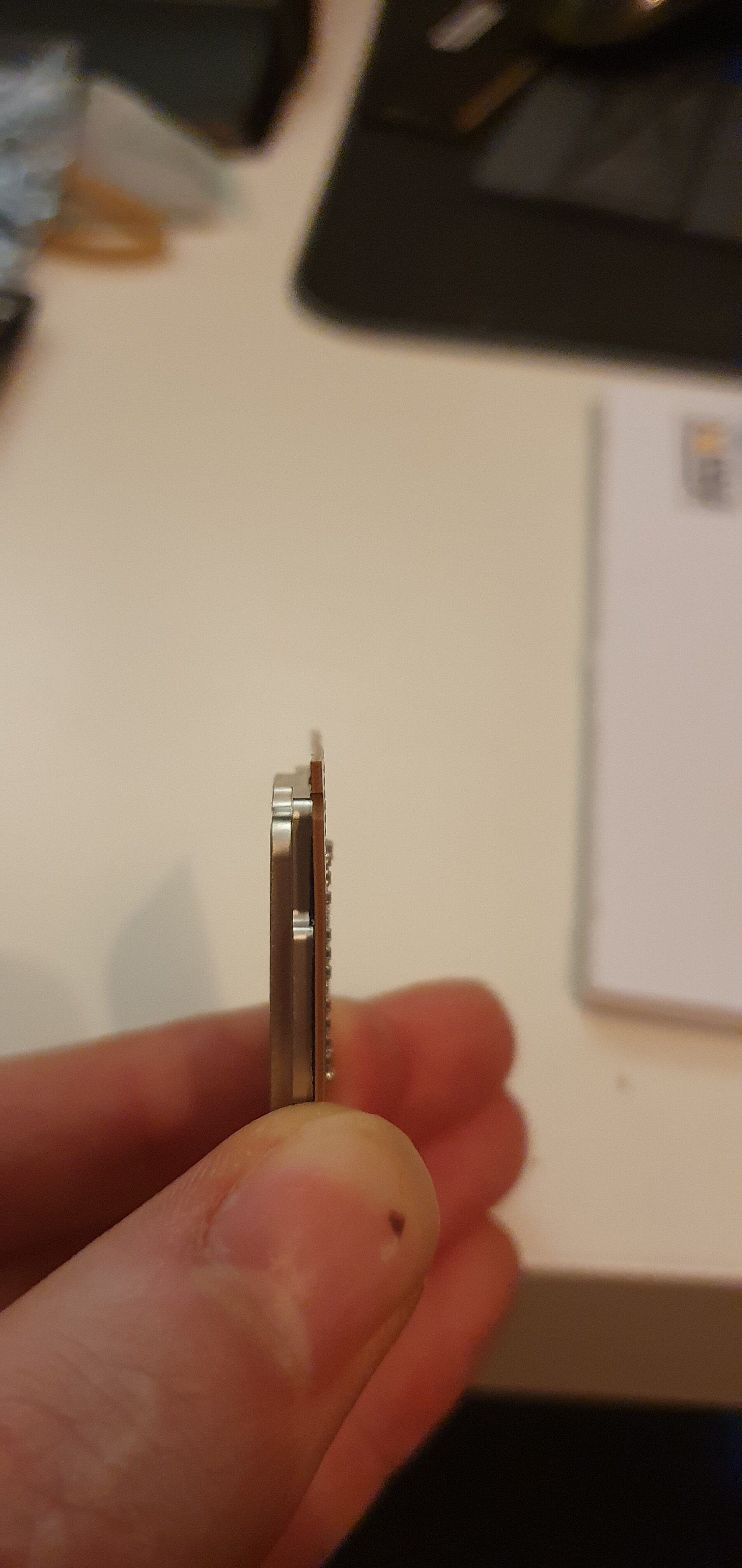

Habe den Kopf jetzt nochmal runter genommen, vollständig gereinigt und normale wlp drauf gegeben. Finktioniert leider nicht mehr :(
So mega stark verbogen war sie auch nicht.

@SushYm4n wenn das kein verschieben der Perspektive ist, dann ist das PCB in zwei Richtungen verbogen. Wahrscheinlichkeit ist also durchaus gegeben, dass das Material nach Temperaturabfall bis hin zum nächsten Start etwas gearbeitet hat und auch das Silikon weiterhin etwas arbeitet. Dadurch könnten innenliegende Bauteile oder Microrisse durchaus das Problem sein, aber auch ein schlechter Kontakt mit den Pins im Sockel.

Naja ist schon argh krumm wenn man das Bild zoomt.
Bieg gerade das Ding - schön langsam. IHS würde ich locker drauf lecken bzw. 2 Klebpunkte an den Rand und dann über den CPU Kühler "fixieren" lassen. Mit viel Glück drückt dass die CPU nochmal etwas gerader.
