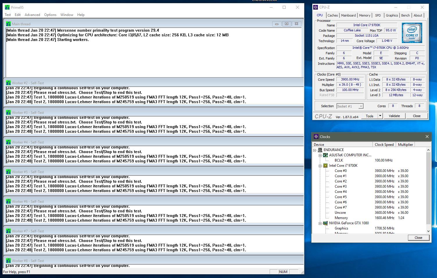

Und da liegt das Problem, ich bekomme den Prozessor nicht zum Schwitzen (z.B. mit Prime95 small FFTs oder dem Stress-Tool in CPU-Z). Und das liegt nicht am vermeintlich guten Kühler, sondern der Prozessor nimmt unter Last den Multi zurück.
Ja, ich weiss schon, der 9700K fährt bei Voll-Last auf allen Kernen auf 4600MHz zurück, aber meiner geht weiter runter, dümpelt gern bei Multi 43, 44 und geht auch mal auf 38 zurück.

Prime95 soll doch auch AVX verwenden, habe ich gelesen und es scheint mir auch durch folgenden Praxistest bestätigt:
Habe gerade im BIOS nur MCE = on gestellt, sonst nix. Schon hält er unter Prime95 tapfer den Multi 47, und ich kann auch sagen warum nicht 49 : Ohne dass ich das im BIOS eingestellt hätte, nutzt er ein AVX Offset von 2 (sagt die AI Suite von Asus), geht also 2 Multis runter wenn AVX im Spiel ist (deswegen glaube ich, dass Prime95 AVX nutzt). Was ich allerdings ebensowenig eingestellt habe, ist eine VCore bis zu 1,34V, die er sich genehmigt.
Übrigens zieht er alle 8 Kerne auf Multi 47, keiner bleibt auf 46 zurück, also ist diese Richtlinie auch gleich ausgehebelt. Kerne werden bis zu 81°C heiss. Alle Lüfter auf Max (4x Gehäuse, 2xCPU)

Musst schon den local.txt in Prime95 anpassen:
CpuSupportsAVX=0
CpuSupportsFMA3=0
CpuSupportsFMA4=0
CpuSupportsAVX2=0
CpuSupportsAVX512F=0

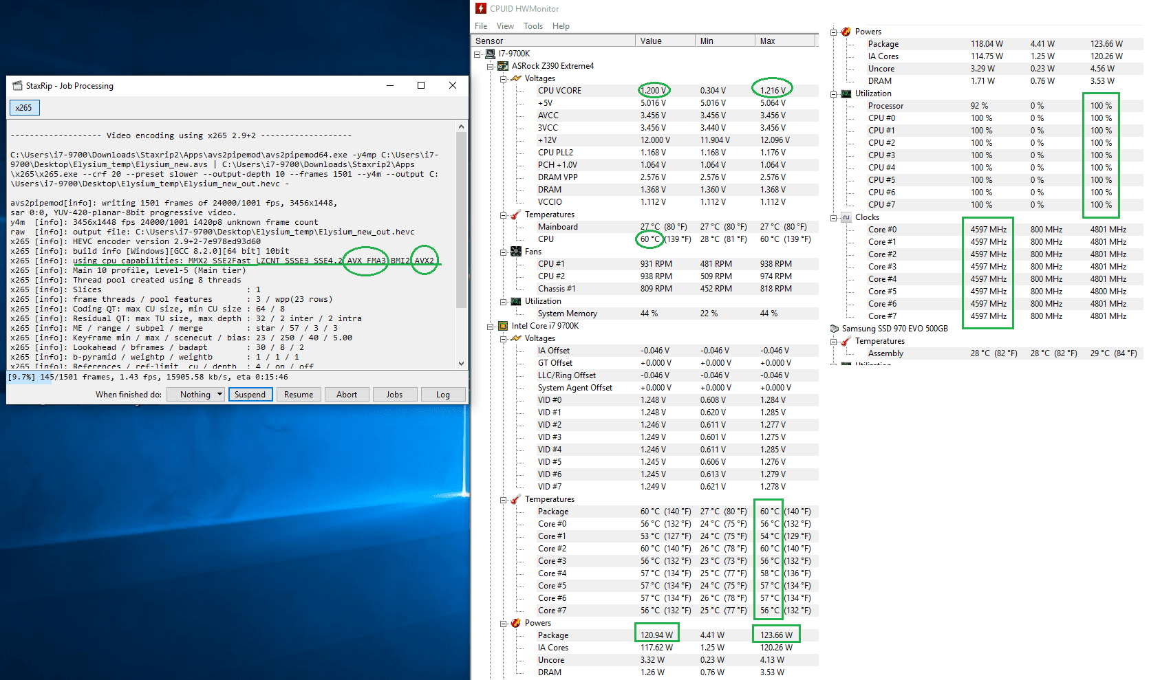

hier ein echtes AVX2 Programm mit HW Monitor
Siehe Kommentare im Quote

--> Ich muss die Datei so anpassen, damit AVX aus ist, ja? So kann ich dann mit Prime ohne AVX testen, und mit Blender mit AVX. Gefällt mir, die Lösung. Danke!
