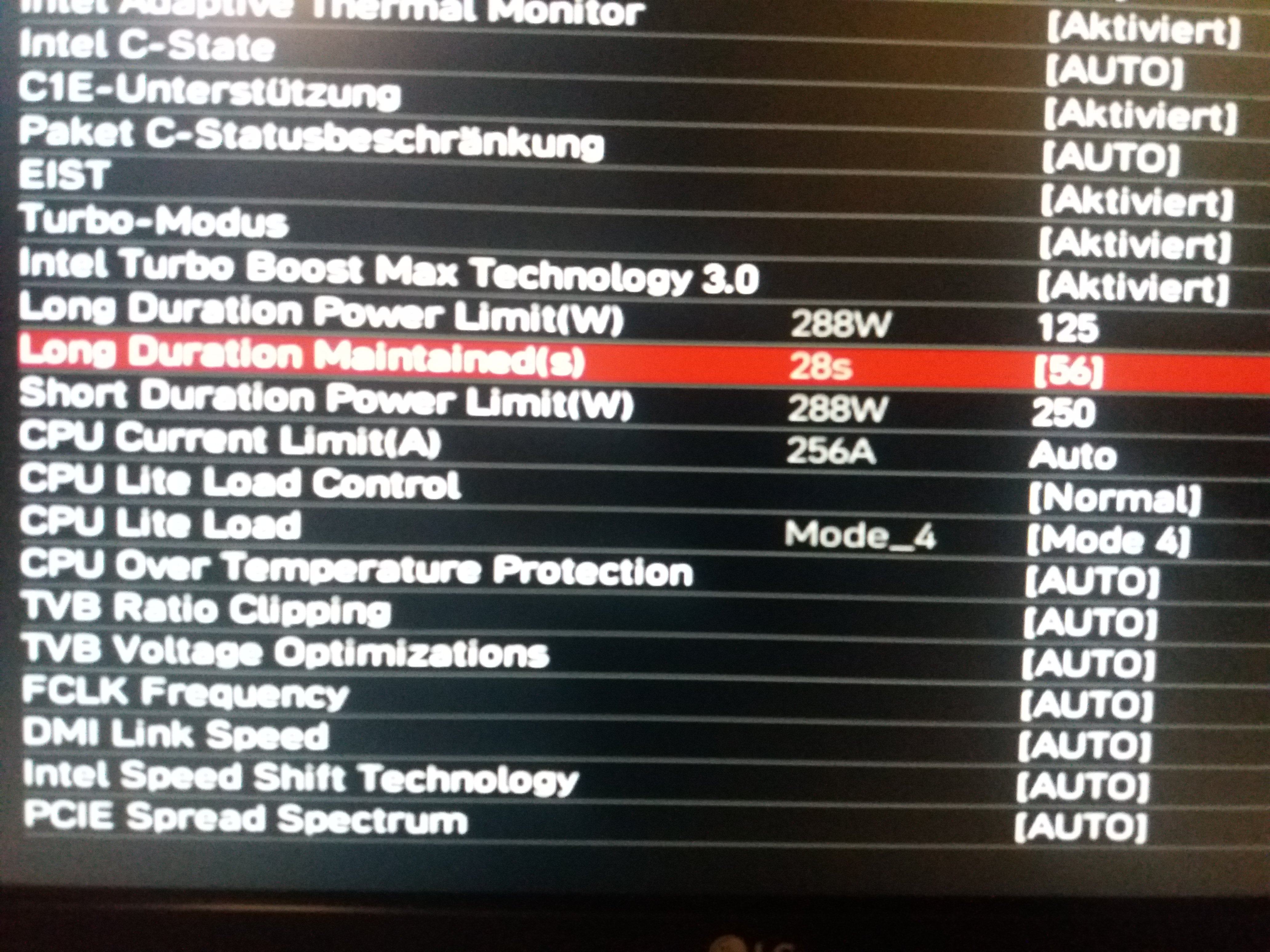

Geh mal auf -0,05 und geb ihm ein sinnvolles Limit bei Long Duration Power Limit usw.
Guter Tip, ich habs jetzt so eingestellt, weil die Bezeichnungen im BIOS anders sind. Ist das so korrekt?
Hat allerdings keine Auswirkungen auf die Temperaturen.
Ja, das passt soweit
Der Kühler ist auf 125W konzipiert. Dem hat es natürlich arg weh getan, wenn da zeitweise (28s) bis zu 288W beim Benchen freigesetzt wurden.
Es kann also durchaus Sinn machen, sich nach einem größeren Kühler umzuschauen (oder schrittweise daran herantasten wieviel Watt LONG/SHORTDPL dein i9 wirklich braucht)

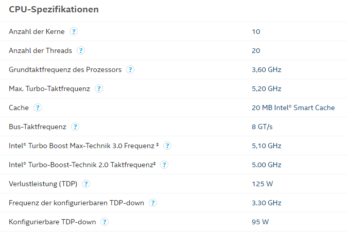

Diese Angabe stellt die minimale Wärmeabgabe dar, mit der die CPU betrieben werden kann ohne instabil zu sein. Ist interessant bei Verwendung in 1L Gehäusen oder anderen sehr kompakten Bauformen bzw. geringer Kühlung

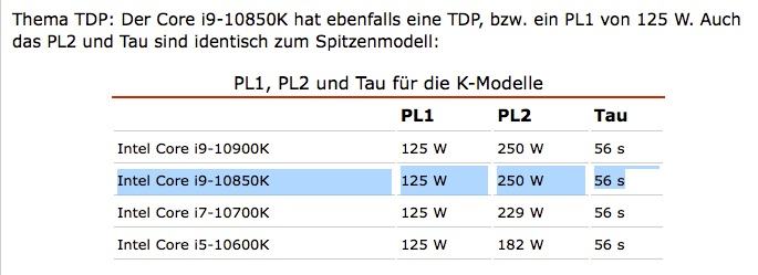

Mal als Info was mit passender Kühlung durchaus noch vertretbar ist, bei PL1+PL2 und Tau:
150W TDP Kühler (be quiet!)
i5 10500
PL1 125W (wie 10600k)
PL2 135W (standard des 10500)
Tau 56s (wie 10600k)
Bringt hier und da nen leichten Vorteil (akademisch). Den Boost kühlt das System noch locker weg
Bei dem 10850k muss man dann einfach mal schauen, ob man TAU vielleicht noch was rauf setzt. Oder wie es mit PL1 von zB 135W aussieht
