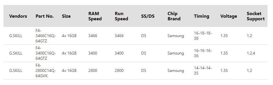

Steht der Speicher in der QVL des Mainboards?

Tatsächlich nicht.... :unsure::unsure::unsure:
G.Skill Trident Z Neo Series, DDR4-3200, CL16 - 64 GB Quad-Kit
MEGS-198 - Aktueller Einzelpreis: 319,90 € *
