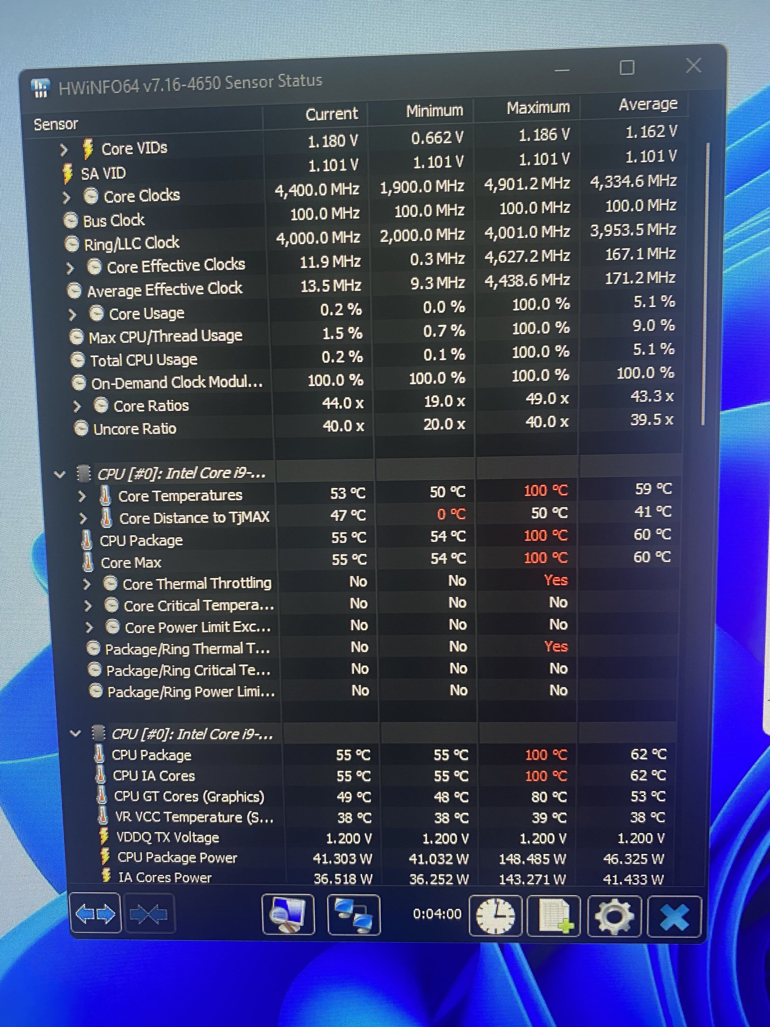

Guten Morgen,
hab hier ein PC von nem Kollegen stehen mit einem:
i9 12900k
Asus Rog Strix Z690 A Gaming Wifi D4
Arctic liquid freezer ii 360
Alles auf, default mit Cpuz Stresstest, 2 Sekunden 100 grad
In Warzone auch.
Hab den dann Undervoltet auf:
P Cores 47
E Cores 39
Ring 40
1.24v
Offset -0.04
Und mal die Wattanzahl auf 150w gecapt.
Gleiche Werte, 2 Sekunden direkt 100 Grad.
Hab mich runter gearbeitet con 51 auf 47 mit 1.3v bis 1.24v. Werte bleiben alle gleich.
Da stimmt was mit der Kühlung nicht oder?
Ich weis die Dinger laufen eh schon heiß, in Verbindung mit dem MB gefühlt sogar noch mehr.
Im Stand hat der seine 60-70 grad auf Desktop. Das ist alles andere als normal.
Ich wollte nochmal eine Bestätigung haben das da echt was mit der Kühlung nicht stimmt.
Pumpe ist auch auf voll eingestellt.
150w müsste doch sogar ein 50€ air cooler hinbekommen des Ding zu kühlen. Oder lieg ich grad auf dem Schlauch?
Andere haben Werte von ca 70 Grad bei Stress und auf desktop only 25.
Mit freundlichen Grüßen

Das war auch kein Bedenken. Ich hab noch nichts angefasst weil der hat den zusammenbauen lassen bei ARLT. Aber ich hatte wenigstens die Hoffnung das die das hinbekommen da es ja „Spezialisten“ sind, und das es ihr Job ist. Das der Kühler nicht richtig sitzt, das war mein zweiter Gedanke, aber wollte es nicht wirklich wahrhaben. Ich dachte das dass, Mainbord einfach zu viel Saft gibt. Ich hab mich schlau gemacht, einige hatten das selbe Problem das die CPU auf default kein Stresstest übersteht, bzw die 100 Grad Marke knackt. Aber da hat schon ein offset auf -0,05 gereicht um die CPU auf 80 Grad zu bringen.
Aber ja, ich war davor nur so 80% sicher jetzt bin ich es zu 100%. Ich danke euch.
