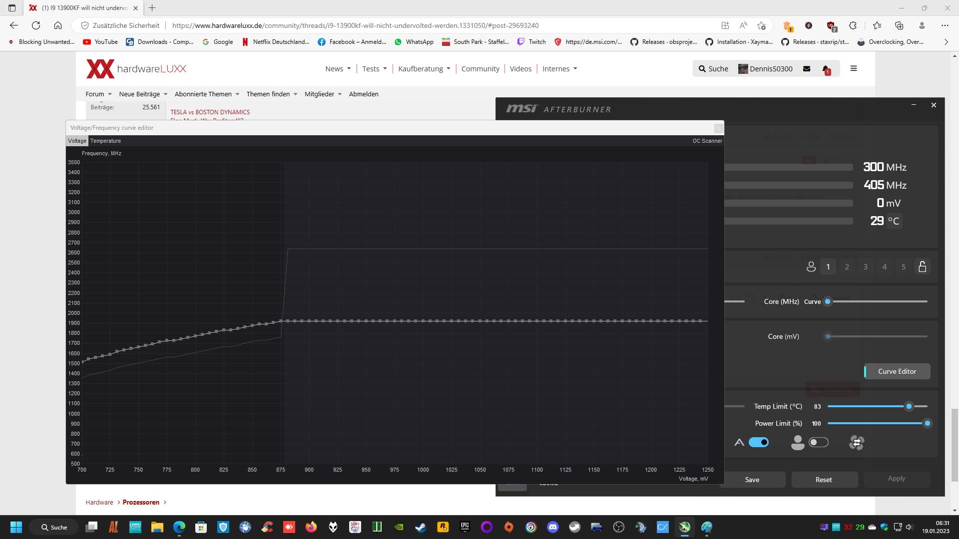

Das ist alles eine Frage der BIOS Einstellungen, vor allem der des dort eingestellten PL1 Power Limits.
Power-Limits schneiden nur die Kurve vielleicht etwas ab, also vorhandene P-States.
Beispielhaft mit der Curve für die Grafikkarte hier aufgezeigt, ich denke man sieht was ich meine:
Kurz erläutert was ich meine, das ist kein Undervolting, sondern einfach nur vorhandene P-States , die die mehr Verbrauchen an Leistung -> abschalten
Einfach beide Screenshots in nem jeweils extra Tab öffnen und hin und herswitchen, unten in dem Diagramm ist die Spannung, links der Takt,
das dürfte jede/r jugendliche so verstehen wie ich das aufzeige.
Gruss Dennis
