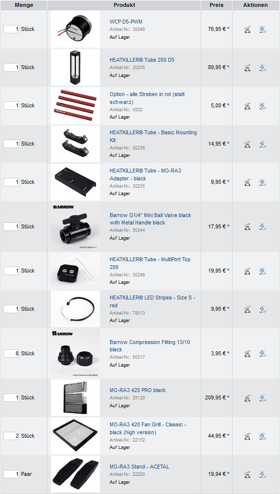

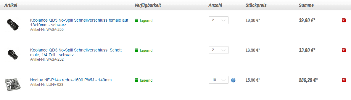

Vorläufige Zusammenstellung:
Der MO-RA wird 1-2m entfernt aufgestellt. An diesem soll der AGB mit der vorgesehen Halterung befestigt werden.
Die Schläche gehen dann von der WaKü zum Case und werden über die Quick Connect Verschlüsse angeschlossen.
Diese Verfügen über eine Schottverschraubung, die ich dann an dem Raven anbringen kann. So ist das System Modular und kann bequem trocken gelegt (Kugelhahn) und befüllt werden (AGB).
Jetzt stellen sich mir aber noch einige Fragen.
1. Wie bekomme ich die 18 Lüfter (Push/Pull) sowie Pumpe vernünftig verkabelt und angesteuert? Idealerweise per PWM und Temp bedingt. Ist dafür, aufgrund der PWM Anschlüsse, zwangsläufig ein Aquaero 6 nötig?
2. Anhand eurer Erfahrung, fehlt hier noch etwas?
3. Habt Ihr vllt Alternativen bezüglich der Lüfter? 200er wären wünschenswert gewesen.. aber die Noctua NF-A20 PWM z.B. haben einen zu großen Augenkrebsfaktor..:heul:
4. Reicht der MO-RA um später eine oder zwei GPUs zu bewässern?
5. Ist bei der Kombi die D5 die richtige Wahl?
6. Hat jemand eine ähnliche WaKü Kombi und Bilder dazu, auf die ich mal Schmulen kann?^^
Ich bin handwerklich nicht ungeschickt und freue mich auch über Bastellösungen.
Bin für Verbesserungsvorschläge offen :bigok:
Ich bedanke mich jetzt schon einmal für eure Zeit und Geduld =).
Hiho. Was mir auf die Schnelle aufgefallen ist:
1. Das Multiport Top bekommt man umsonst dazu. Ist ein Artikel im WC Shop unten bei der Tube (als Option)
2. Anderer Schlauch (z.B. WC EPDM 16/10)
3. Die Koolance in silber (machen glaube ich weniger Ärger)
4. Die Pumpe als "normale" Version ohne PWM (ein Kabel weniger; stellt man eh nur einmal ein und dann wars das)
5. PushPull ist beim MoRa... na ja, kann man machen aber bringt nicht viel (bis nix?)
6. Ein 420er kann auch ein SLI Gespann bewältigen
7. Persönlich würde ich auf 3Pin Lüfter gehen und die mit nem Poweradjust oder Wandler fixieren (30 bis 50%)
Für PWM an den Lüftern brauchst du 4 Kabel.
Pumpe PWM benötigt 2 weitere Kabel.
Aufbauen würde ich es so:
Lumbergstecker mit 6 Pins:
Pin 1: Masse
Pin 2: +12V vom Netzteil
Pin 3: RPM Pumpe
Pin 4: RPM Lüfter
Pin 5: PWM Pumpe
Pin 6: PWM Lüfter
Das ist dann schonmal deine Spannungs- und Signalverbindung zwischen PC und Mora.
Am PC greifst du Masse und +12V direkt vom Netzteil ab. PWM und RPM Pumpe auf je einen 4 Pin PWM Lüfterstecker crimpen. Diese kannst du dann wahlweise direkt ans Board (ich glaube da kannst du nicht nach Wassertemperatur regeln) oder an ein Aquaero hängen.
Rest sieht gut aus. Schläuche würde ich tauschen und die Schnelltrennies gegen chrom tauschen.
Lüfter Push/Pull macht nicht wirklich Sinn, hier ist großes Sparpotential.
Und die NF-A20 kannst du auch nur einseitig bestücken und diese zur Wand richten, dann siehst du die nicht. So ein Mora ist jetzt nicht so direkt ein Designwunder, das muss man nicht zentral präsentieren. Ich würde/ habe ihn eher versteckt stehen.
1. Schnellkupplungen würde ich immer nur mit Gewinden kaufen
2. Schlauch würde ich eher Richtung 16/10er gehen, gerade extern.
Du brauchst keinen Kugelhahn (und erst recht nicht für 18€ :fresse:), nur nen 3.Schnellverschluss, den du bei Bedarf anstöpselst.
Pumpe regelt man nicht nach Temp, deshalb ne 08/15 D5 mit Poti kaufen, einmal einstellen und laufen lassen.
Lüfter ist mit PWM ja weniger das Problem, 1x Strom hin und dann nur noch 1-x PWM-Signale für die Regelung rüber, das Regeln geht dann selbst via Board, wenn es hier genügend Einstellungen erlaubt. Nen AE kann das nur besser, da feiner einstellbar und mehr und natürlich OS und Mainboardunabhängig. Für die Verbindung bspw. Lumbergstecker oder ähnliches mit genügend Pins z.b. bei Conrad aussuchen. Verteilung im Mora dann z.b. über Splitty9 oder ähnliches.
Und nun mal ehrlich: Push-Pull bei nur nem 7920X?

Änderugnsvorschläge:
- Mora LT (Pro ist wirklich nicht notwendig)
- Adapter für 4x 180-230 Lüfter
- 4x NF-A20 PWM da gibt es keine wirklich würdige Alternative
- Aquacomputer Aquaero als Steuerung, notfalls kannst du die Lüfter auch einfach so einstellen dass die Lüfter Permanent bei der Geschwindigkeit drehen die du für leise befindest, der Mora hat genug Reserven dass die unter vollast nicht wirklich deutlich schneller drehen müssten.
- bei nur 4 Lüftern reichen eigentlich die beiliegenden Y Kabel ohne dass ein Kabelwirr entsteht, du brauchst also auch nicht unbedingt noch einen Lüfter splitter.
Stell den Mora halt so rum dass du die Lüfter nicht siehst xD
Notfalls halt 9x NF-A14 Chromax aber das wird teurer und ist nicht wirklich Leistungsfähiger bei gleicher Lautstärke

Ich habe dann jetzt mal die Warenkörbe überarbeitet:
Die Pumpe soll definitiv am MO-RA sitzen. Jetzt sind die "hübschen" Noctua NF-A20 drin.. hoffentlich quält mich mein gewissen nicht :fresse:
Dann noch die Stecker und ein passendes Kabel von Conrad für Strom und PWM Signal fürs Board.
Dann spar ich mir auch das Aquaero.
