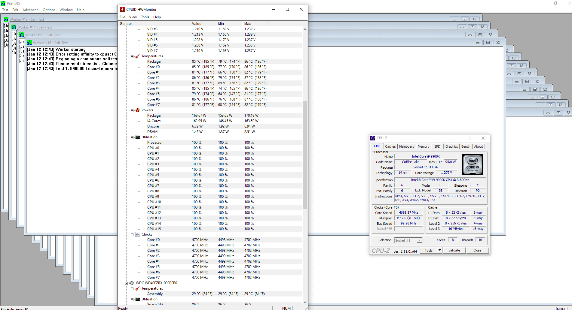

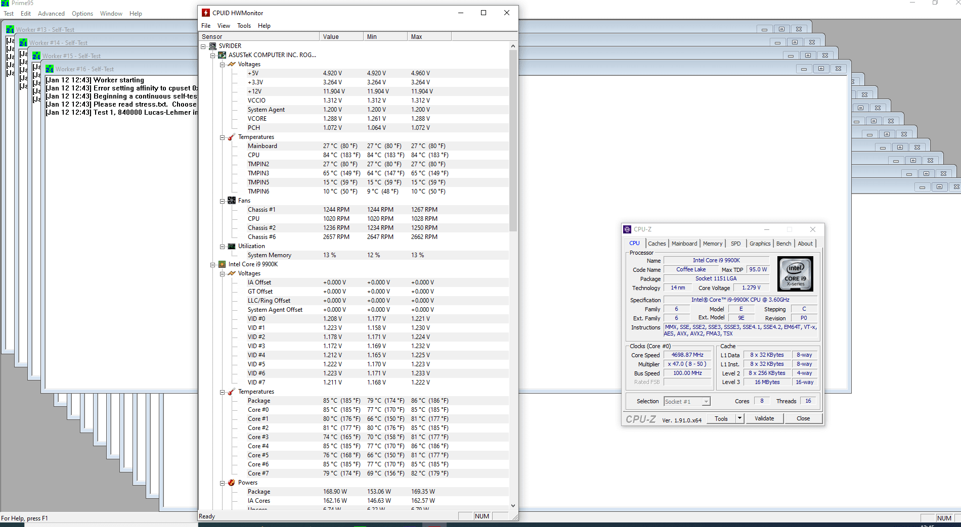

Jegliche intelligenten oder automatischen Methoden des Boards lassen den PC binnen Minuten crashen in Prima95. Die CPU wird immer undervolted dabei.
Manuelle Einstellungen mit VCore entsprechend VID unter last laufen schon besser
manuelle Einstellungen welche die CPU auf all core 4,8 oder 4,9 GHz ne halbe Stunde bis Stunde in Prime 95 (avx deaktiviert) stabil laufen lassen, laufen immernoch instabil in Assetto Corsa mit VR. Das ist ein guter "Stabilitätstest" da Assetto Corsa sofort framedrops bekommt wenn ein PC nicht stabil läuft. Notwendige VCore dabei um die 1,32V tendenziell mehr.
Die CPU läuft nicht mal stabil wenn auf original Takt laufen lasse aber die tdp Bremsen aufhebe, den Rest auf Auto lasse. Damit er auf Original Taktraten ohne TDP Bresmen stabil läuft muss ich die VID Interpretation auf Worst Case stellen und LoadLineCalibration auf 4. (das sind die EInstellungen vom Screenshot)
CinceBenchErgebnisse in diesem Setting um die 4650 AllCore

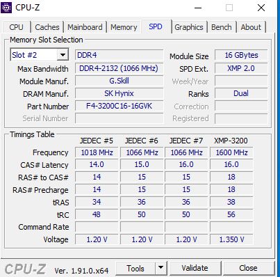

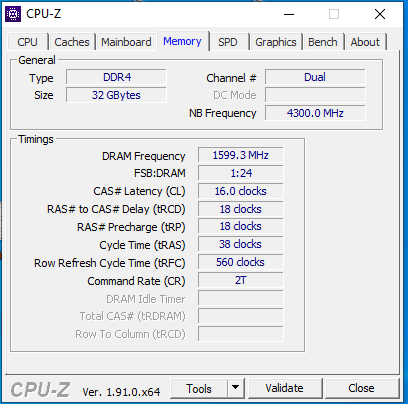

Auf was läuft denn der Speicher deine IO/SA ist ziemlich hoch.
in dem Screenshot wieder auf 3200 durch XMP2, RipJaw5
IO/SA ist ziemlich hoch für 3200 sind das CL14-14, wenn ja setz die mal auf 16-16, bei anderen Chips 200Mhz weniger gleiche VDIMM.15min Memtest zur Sicherheit, deine CPU Temps sind i.O..

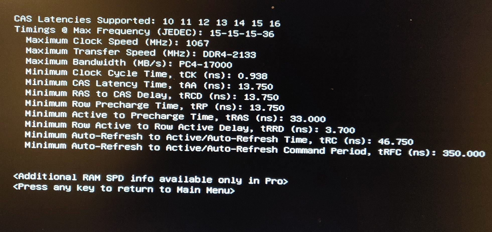

eigentlich betriebe ich den speicher doch in Specs oder?! Meinst du xmp1 mit "Mode1". Nentest hab ich vor ner Weile schon mal laufen lassen, das hat keine Probleme
AVX Offset ist so gewählt dass er auf 4500 läuft unter AVX, das passt von den Temps ganz gut und ich brauchs für Handbrake
Danke!

Mode 1 in Dram Einstellungen unabhängig vom XMP.Dadurch fährt er nicht so straffe RTL.
Wichtig der Speicher muss Slot 2 und 4 Stecken bei 2Dimm.

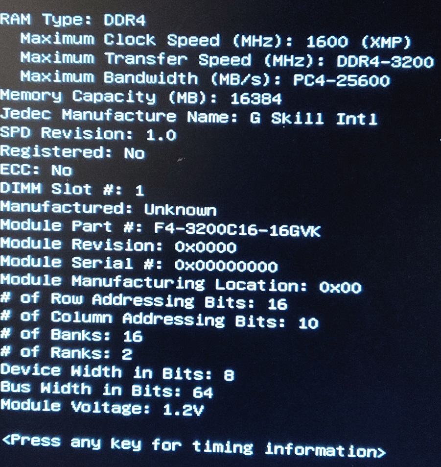

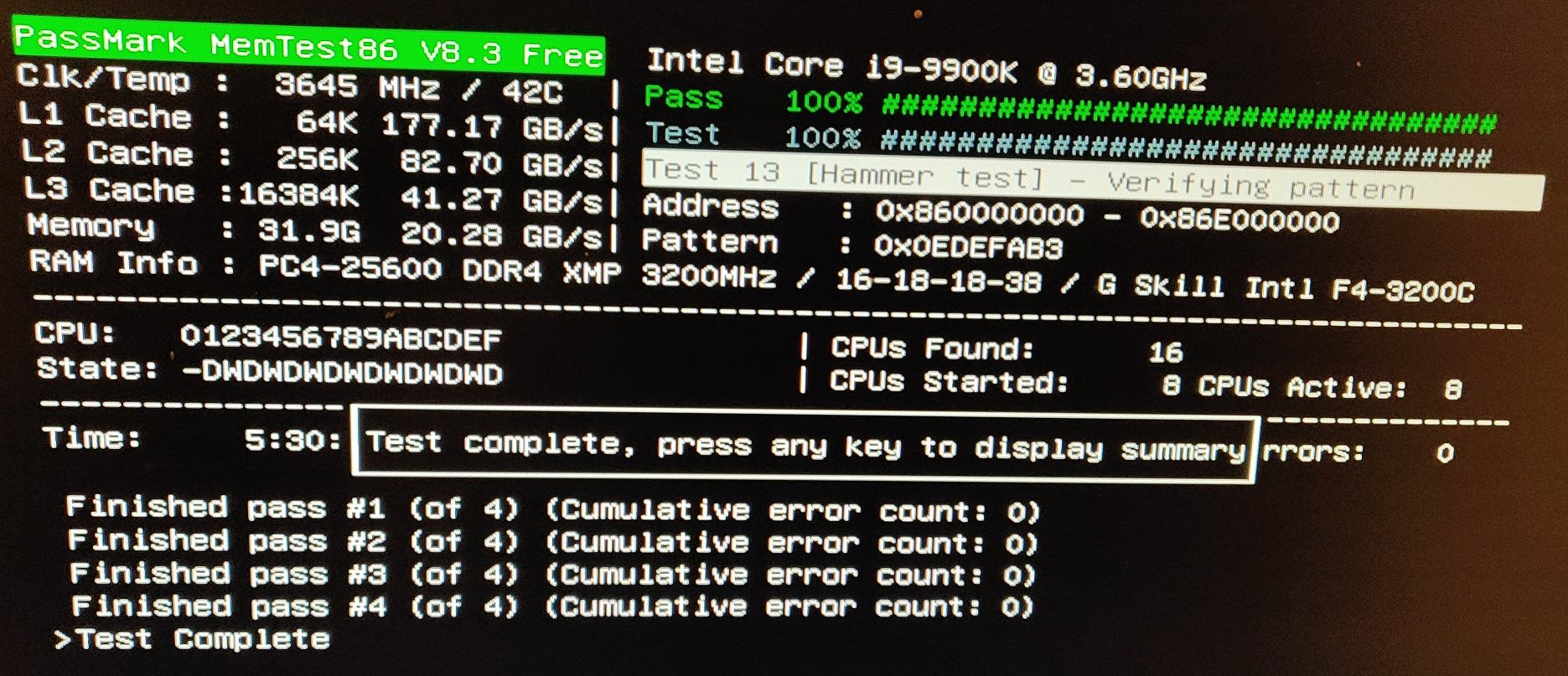

Also Memtest läuft durch. Die von "Phoenix" beschriebene Ram-Optionen finde ich leider nicht, ich weiß nicht wo ich was im Bios umstellen sollte

Der MemTest 86+ ist nur dafür da um defekte Module aisfindig zu machen. Ansonsten kannst du das Programm in der Pfeife rauchen. Check mal den Intel RAM-OC Thrad im Speicher-Forum. Da ist beschrieben wie man richtig auf Stabilität testet.
