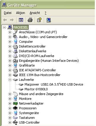

Im Gerätemanager wird das Dingen auch erkannt, nur kam weder beim einstecken ein Popup was ich mit dem Gerät machen will, noch kann ich das Laufwerk im Arbeitsplatz und Windows Explorer anwählen und formatieren.
Aber wieso nicht?
Funktioniert das Teil denn nur an nem USB 2.0 Port, aber sollte doch auch abwärtskompatibel sein.
Wäre sehr dankbar wenn hier einer wüsste warum ich das Dingen zwar im Gerätemanager habe, aber ich nirgends darauf zugreifen kann. :(
Edit: Es ist das Icecube 3,5" USB 2.0 Festplattengehäuse, das hier auch schonmal getestet wurde. :d
Hier noch ein Bild vom Gerätemanager:

Das einzige was mich noch stutzig macht ist das im Gerätemanager nur "Macpower USB2.0A 3.5"HDD USB Device" angezeigt wird, anstatt wie im Test des Gehäuses der Festplattenname meiner eingebauten 120er Samsung.
Ist doch schon noch als normal anzusehen oder? :fresse:
Hallo !
Ja, ist normal, das dort nicht der Namen der Festplatte, sondern der Name des Controller-Typs angezeigt wird. Also da brauchst Du Dir keine Sorgen zu machen, sondern ist völlig normal.
