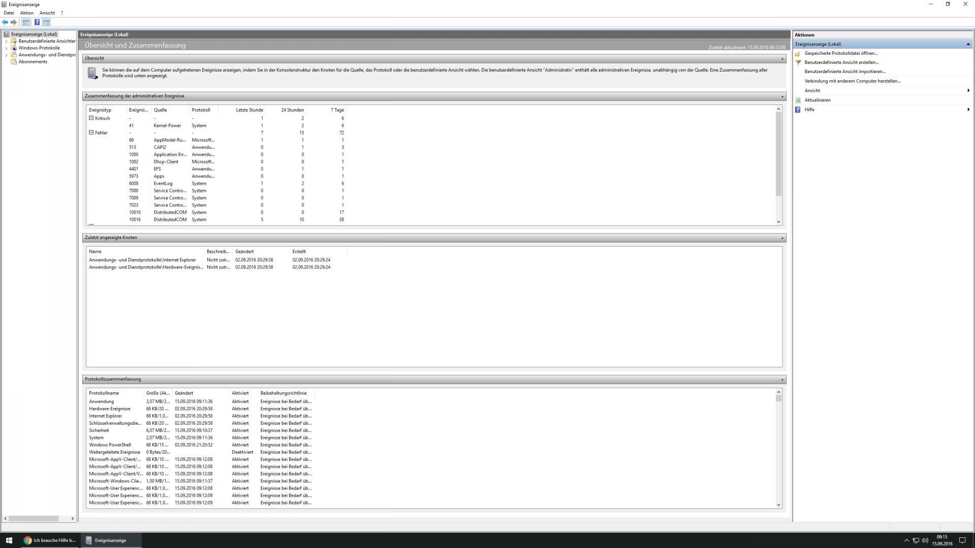

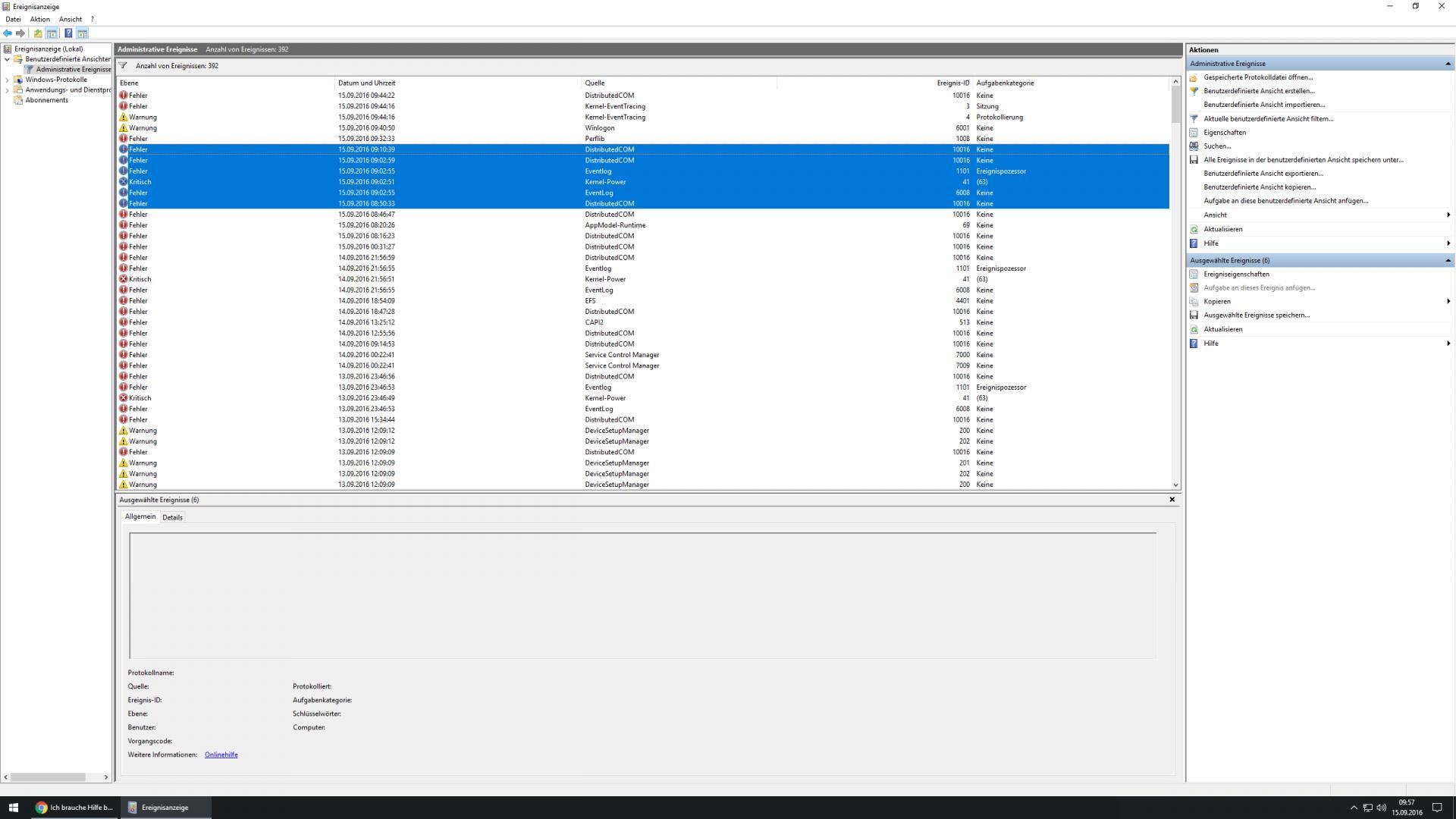

Ich habe jetzt nochmal genauer geschaut was in dem Zeitraum des Spielens passiert ist:
Poste bitte mal die kompletten Fehlermeldungen der DistributedCOM Fehler 10016.
Da sollte etwas in folgenden Stil stehen:
Durch die Berechtigungseinstellungen (anwendungsspezifisch) wird der SID ??? für Benutzer NT-AUTORITÄT\SYSTEM von Adresse LocalHost (unter Verwendung von LRPC) keine Berechtigung zum Start (Lokal) für die COM-Serveranwendung mit CLSID
{???-???-???-???-???} und APPID {???-???-???-???-???} gewährt. Die Sicherheitsberechtigung kann mit dem Verwaltungsprogramm für Komponentendienste geändert werden.
