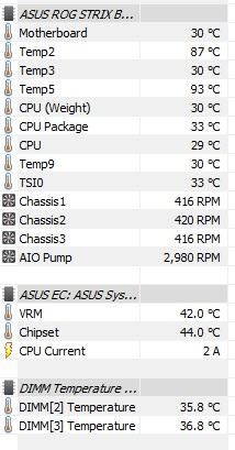

Was auch interessant ist sind so manche Temps aus der HWINFO. 80-90 Grad ?

Also ich habe jetzt über Umwege mal die CPU Temp ausgelotet. Wenn ich AURA einstelle das bis 40 Grad GRÜN RGB ist, bis 60 Gelb und darüber ROT, dann springt er recht schnell auf ROT. Dann habe ich das eingegrenzt. Die CPU bleibt unter 70 Grad. Kommt mir echt warm vor ? Mit WAKÜ ?

Welche CPU hast du denn? Mein 3900x wird bei Games maximal 65° warm und bei Prime95 geht die Temperatur schon mal auf 70+°. Gekühlt mit einem Mo-Ra 360 und die Lüfter auf ca 420 U/min.

Der 5800x wird immer so heiß, da kannst du kühlen wie du willst. Siehe den Thread.
Wie ich in dem Thread eben geschrieben habe, springt auch bei mir die Anzeige auf 80°, obwohl ich nur die CPU unter einem Heatkiller 4 an einem 480er Radiator habe. Da sollte genug Reserve vorhanden sein, um die 105W maximale Leistung locker wegzutransportieren. Das Problem ist nicht deine Kühlung, sondern entweder der Transport der Wärme von der Messdiode zum Heatsink oder die Anzeige ist einfach sehr sensibel.
