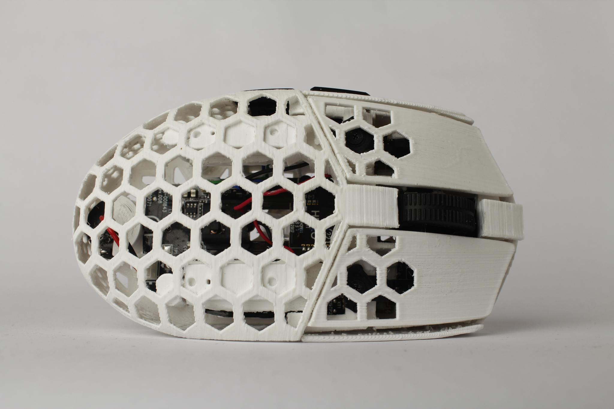

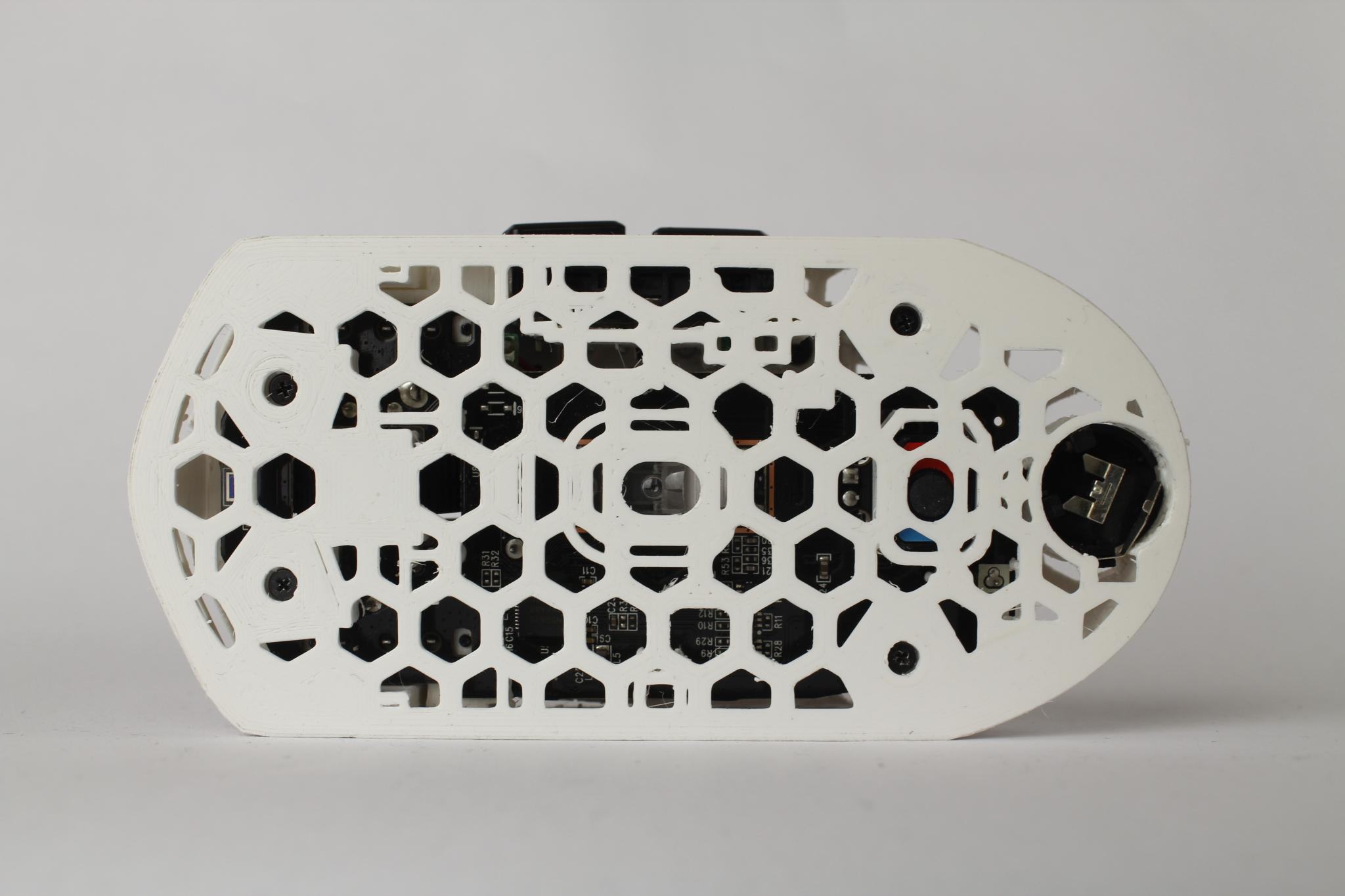

Ich habe eine 52g schwere G305 3D gedruckt. Foto:
p1r4nh44444
Profi
05.04.2019
6
Mit dem Mod wird das Gesamtgewicht auf 52g reduziert und gibt der Maus flachere Seiten wie bei der G100s. Einen Großteil des Gewichtsverlustes wird durch das Benutzen einer Knopfzelle gespart, die um die 3 Wochen intensives Spielen aushält.
Ich habe den Mod mit zwei Anderen designet und zur Hilfe hatten wir 3D Scans von der Maus, die ein Zahnarzt für uns gemacht hat. Außerdem kam eine Methode namens "Photogammetrie" zum Einsatz bei der mehr als 400 Fotos aus jedem möglichen Winkel von einem Objekt gemacht werden, die dann in ein 3D Modell mittels Software umgewandelt werden. Diese haben wir allerdings nur zur Vorlage benutzt. Die komplette Maus wurde dann von Grund auf von uns neu designet mit dem Programm "Fusion 360".
Das ursprüngliche Gewicht der Maus mit einer AA Batterie war ganze (!) 96g. Mit einem kleinen Mod indem man eine AAA Lithium Batterie benutzt hat, kam man zumindest auf 83g. Mehr Informationen zur Gewichtsreduktion findet man hier: https://i.imgur.com/MRpueWT.png
Zum Komfort kann ich sagen, dass ich an die Seiten immer spezielles Grip Tape mache und oben die Löcher mich komischweise kein Stück stören. Es ist sogar recht angenehem, weil die Hand so mehr Luft bekommt und nicht so stark schwitzt.
Als Elektronik wird natürlich die der G305 benutzt mit der hochentwickelten Funktechnologie, ohne jegliche Verzögerung und dem extrem effizienten Sensor. Der Sensor verbraucht nur 6mA in Hochphasen, dass eine Knopfzelle mit 600mAh für ganze 100 Spielstunden reicht.
Von Anfang an haben mich die steilen Seiten der G305 gestört und ich habe die meiner G100s vermisst. Also sind die Seiten bei meinem Mod so flach wie bei der G100s und jetzt sehr bequem.
Zur Stabilität kann ich sagen, dass die Maus überraschenderweise recht stabil ist. Einen Sturz vom Schreibtisch würde es aushalten. Wahrscheinlich aber nicht mehr das übliche gegen- die-Wand-werfen nach einem verlorenen Spiel.
Ich drucke mit dem 3D Drucker "Ender 3" und eine komplette Maus braucht ca. 17h zum Drucken. Danach musste ich noch ca. 3h Unterstüzermaterial entfernen, um das fertige Teil zu haben. Eine Maus besteht aus vier Teilen: Zwei Maustasten, dem Oberteil und dem Unterteil. Die Batterieabdeckung wurde Teil des Mittelteils, da man nun von unten an die Batterie heran kommt.
Wer das Projekt weiter auf Twitter verfolgen möchte, darf mir hier folgen: @ModsMouse

GEHT ES VIELLEICHT NOCH GRÖSSER??
Zwar netter Druck, jedoch sehr unsauber. Und was erwartest du jetzt? Lobpreisungen? Wie wäre es mit einem Link zu Thingiverse?
Danke für den Hinweis, habe sie verkleinert. Ich würde mich gerne austauschen mit Anderen, die vielleicht schon Ähnliches gemacht haben. Bei Thingiverse sind die Dateien nicht erhältlich.
Ehrlicherweise könnte man auch einfach die originale Maus auseinanderbauen und in das Gehäuse ganz viele 6mm Löcher bohren.
Mit Gewebe oder Folienüberzug waeren die Löcher weg und das Gewicht nicht merklich höher. Glidepads sollten halt aber schon noch drunter sonst ist es schon nen bissl Beschiss :)
Danke für deine Infos. Find ich cool, ich bewerte das nicht weiter, keine Ahnung, weshalb immer alles kritisiert werden muss.

Abgesehen von der letzten Feinarbeit, finde ich das Projekt sehr gut. Wenn man bedenkt, dass gestern erst der "Zaunkönig M1K" vorgestellt wurde. Die Maus soll zwar nur 23 Gramm wiegen, hat jedoch ein Kabel und keinerlei Zusatztasten und auch kein Mausrad - zudem ist sie sehr klein und ausschließlich für den "Fingertip-Grip" geeignet. Unter diesen Gesichtspunkten empfinde ich deine Lösung als deutlich praxistauglicher.
Jedoch 2 Punkte zu Anmerkung:
1. Die Maus wird sehr schnell, sehr "spackig" aussehen und saubermachen wird wahrscheinlich zur Tortour.
2. Vielleicht gibt es doch kleine "Akkuzellen" - ich empfinde den Einsatz dieser kleinen Lith. Batterien als "Umweltverschmutzung" - vielleicht ein Kompromiss aus kleiner Akkuzelle und etwas mehr Gewicht. Ich hatte für meinen 6 Kanal Mini Hubschrauber - Kleinstzellen mit ca. 8 Gramm Gewicht.

Das kannst du mir PLA und PETG aber vergessen.
Ich finde das Projekt super! :)
Ja damit wäre das Projekt perfekt ob nun 52g oder vielleicht 60g damit am Ende - die Maus wäre trotzdem extrem leicht und das Thema Reinigung wäre um ein vielfaches besser, würde auch noch besser aussehen am Ende. Würde ich als AAA Version sofort kaufen.
