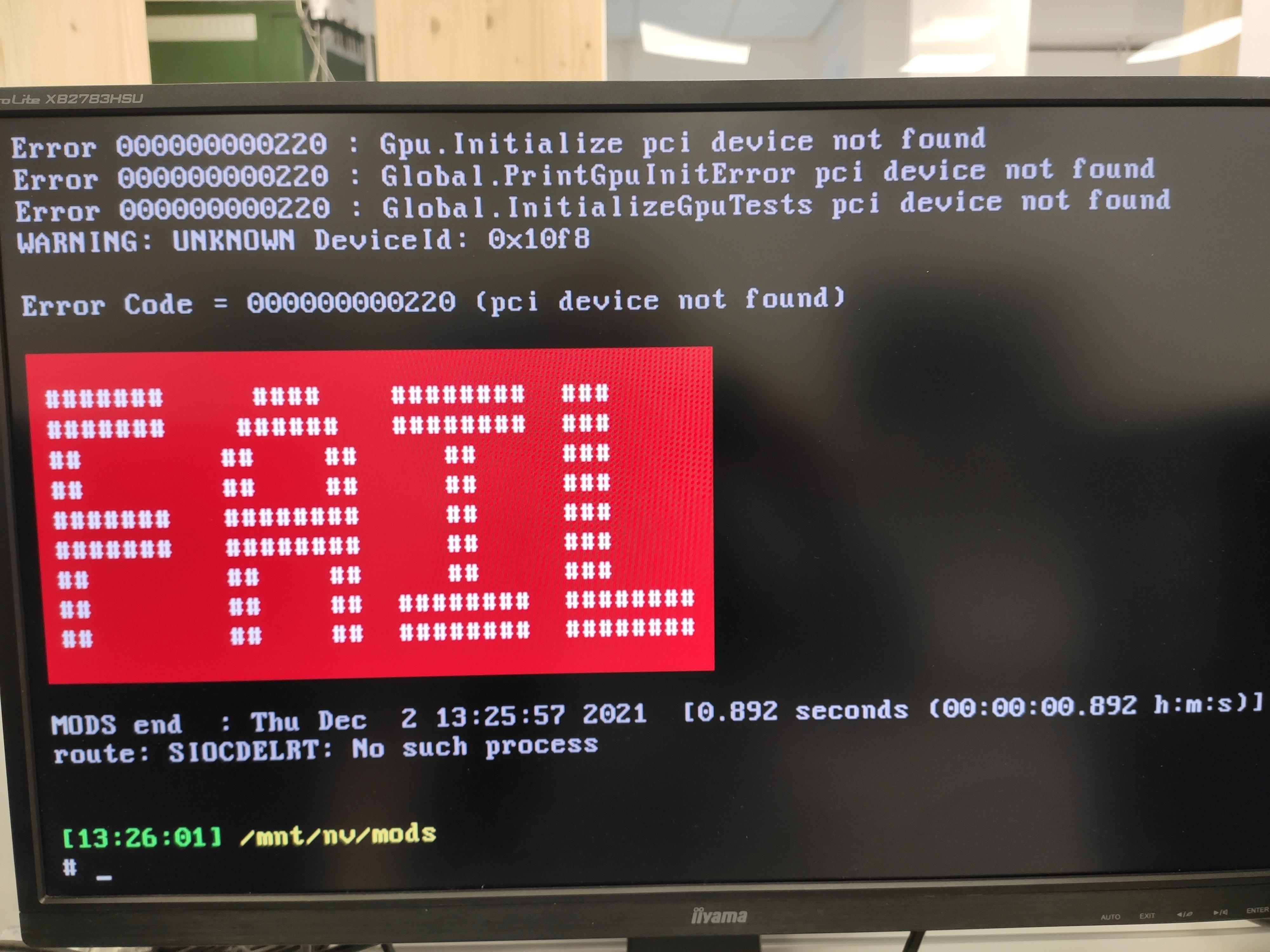

Hallo f!P[z]y,
Du schreibst, du hättest hier mal Hilfe von AssassinWarlord bei der Benutzung von NVIDIA MODS / MATS gefunden. Vielleicht kannst ja heute du MIR helfen.
Die Situation:
Ich habe hier ein System mit einer ASUS TUF Gaming X570-Plus Hauptplatine ( https://www.asus.com/de/Motherboards-Components/Motherboards/TUF-Gaming/TUF-GAMING-X570-PLUS/ )
einem AMD Ryzen 9 3900X, der ja über keinerlei integrierte Grafik verfügt sowie und einer ZOTAC GeForce RTX 2080 SUPER Twin Fan ( https://www.zotac.com/de/product/graphics_card/zotac-gaming-geforce-rtx-2080-super-twin-fan )
Die Grafikkarte würde ich gern mit NVIDIA Mods bzw Mats testen.
Dazu habe ich mir dieses
und dieses Video angeschaut
und die Anleitungen darin nach bestem Wissen "kombiniert". Sprich ich habe die 400.184 Version von MODS heruntergeladen, auf die in der Info zum zweiten Video verlinkt wird, habe mich aber ansonsten an die Anleitung aus dem ersten Video gehalten.
Mein Problem ist jetzt, dass der Stick zwar bootet und das Tiny Linux auch startet, dass aber - so interpretiere ich das - dass die Grafikkarte nicht gefunden wird, und es zu dem FAIL kommt, den man auf beigefügtem Screenshot bzw. Foto sehen kann.
Eine Option im UEFI der Hauptplatine, mit der ich fest einstellen könnte, dass nur die PCI-Express-Grafikkarte verwendet werden soll, kann ich nicht finden. Andererseits gibt es ja auch gar keine andere Grafikeinheit, weil der Ryzen 9 3900X nunmal keine hat. Ob die Hauptplatine bzw. das UEFI mir diesen Wahlschalter anbieten würde, wenn ich zum Beispiel eine APU mit integrierter Grafik hätte, statt des Ryzen 9 3900X ... das weiß ich nicht.
Meine AUTOEXEC.bat sieht so aus:
@echo off
set PATH=.;\;\LOCALE
echo Using US-English keyboard with US-English codepage [437]
copy c:\mods\op-mats c:\mods\args
copy c:\mods\367381.pkg c:\mods\pkgname
copy c:\mods\runmods.rbt c:\mods\runmods
\grub --config-file="find --set-root /tiny/kernel; configfile /dos2lin/dos2lin.lst"
Und die op-mats sieht so aus:
gputest.js
-test 3
-test 18
-test 19
-test 52
-test 111
-test 112
-test 143
-mfg
-pstate 0.max
-no_thermal_slowdown
-null_display
-poll_interrupts
-matsinfo
Hättest du vielleicht noch einen Tipp?
Gruß
HAL
