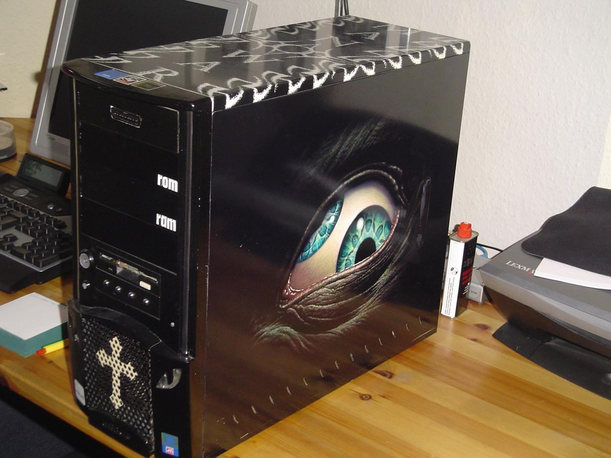

Ich habe seit ca. 4 Jahren meinen Rechner und von anfang an das selbe Gehäuse. Anfangs habe ich es so genutzt wie es war.Doch wie das so ist wird es irgentwann langweilig und man überlegt sich wie man das Case verändern kann.
Da ich schon immer Lust zum Basteln hatte , hab ich mir aus dem I-Net ein paar Ideen geholt und los gings.
1.Frontklappe abgebaut
2.Umlackiert
3.Window Vergrössert
4.StealthMod für Laufwerke
5.Frontgitter ausgetauscht
6.Rot Leuchtende CatEyes eingearbeitet (eigene Idee ;) )
7.PS2 Converter in Laufwerksblende eingebaut (auch eigene Idee)
Ihr könnt euch vorstellen das es ne menge Zeit gekostet hat.

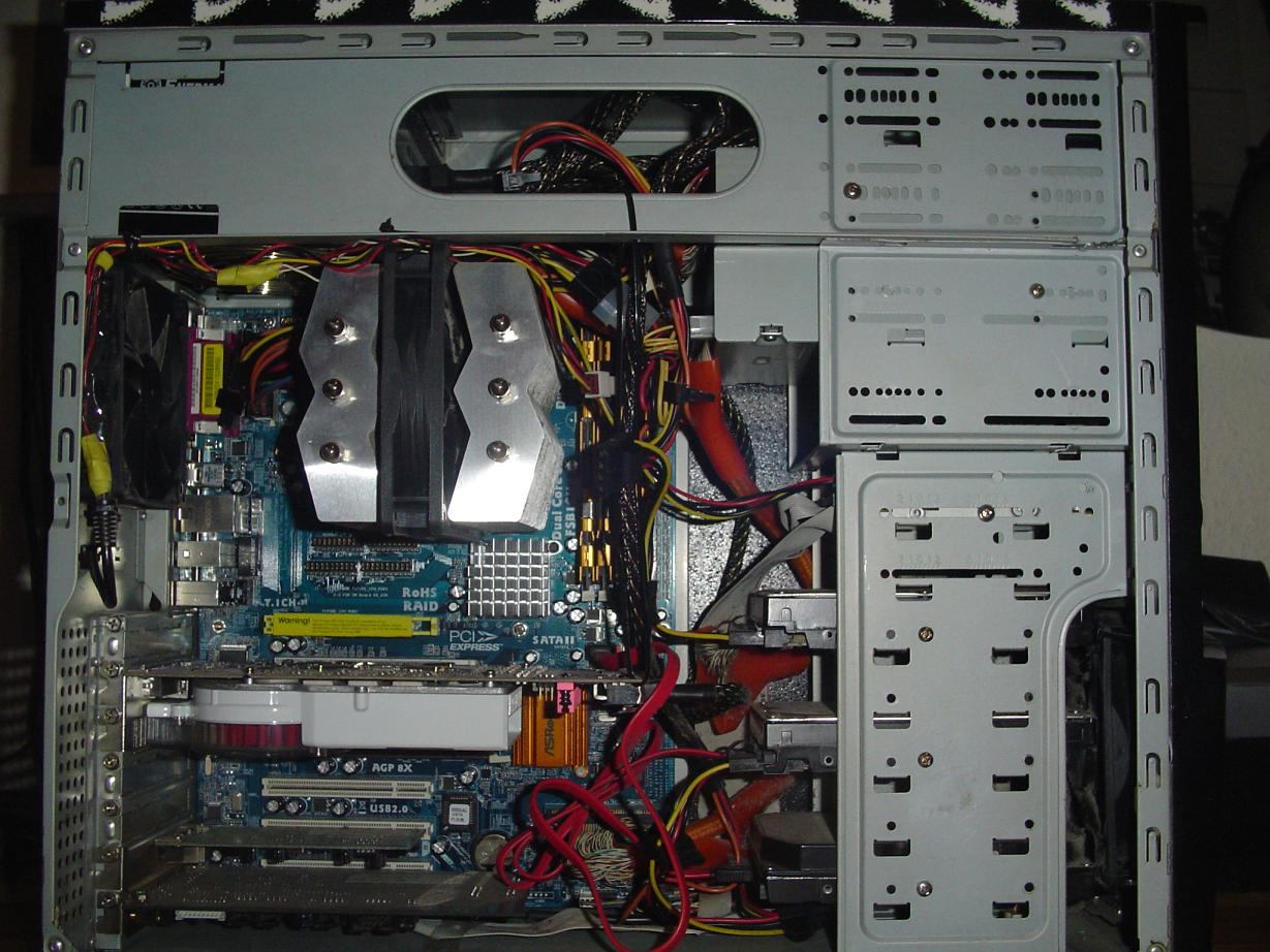

Es ist zwar nicht das schönste Case aber dafür ein Unikat und es gehört mir:d und so sieht es aus: klick

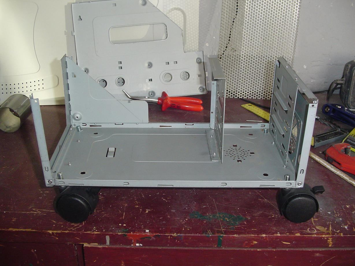

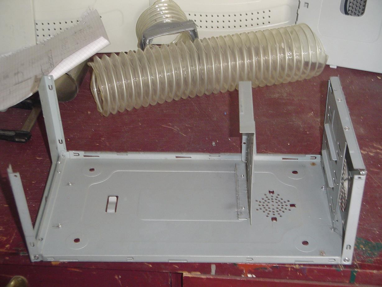

Zuerst habe ich das Case auseinander genommen.

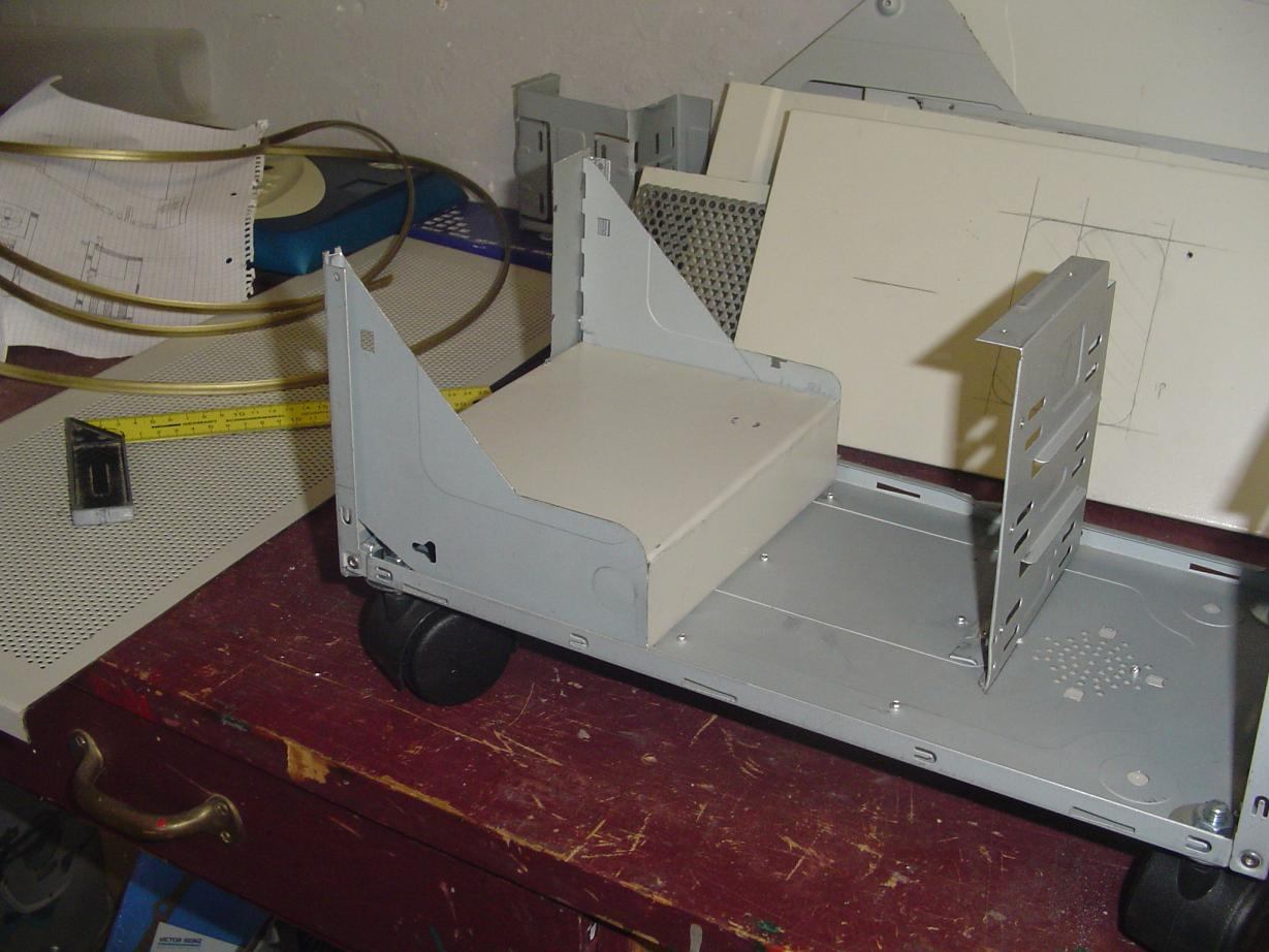

Dann habe ich das Case gechoppt , also flacher gemacht und die Halterungen für die Festplatten eingebaut. klick
Zur Stabilisierung musste ich ne Strebe einbauen die gleichzeitig als Netzteilhalterung fungieren soll. Und da das Case Rollen bekommen soll habe ich dafür Löcher gebohrt und mal geschaut wie es aussieht. schau
O.K. soweit bin ich bis jetzt gekommen.Sieht zwar nicht so aus , aber das hat jetzt schon 6 Std. gebraucht bis ich soweit war. Jeden Abend ne Stunde.Spätestens zu Wochenende gibt es neue Pic´s.

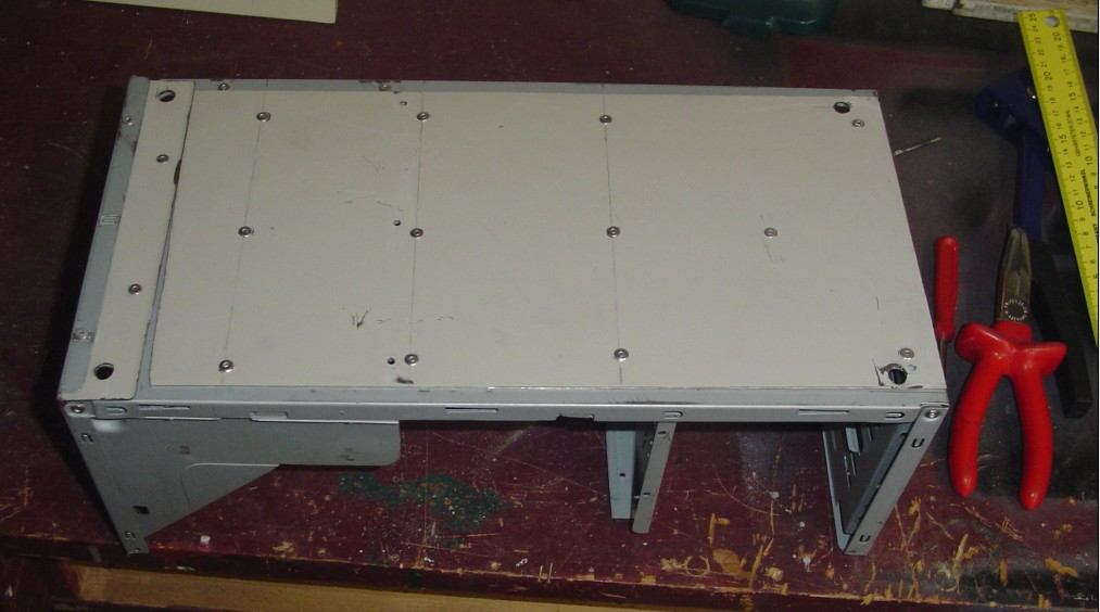

Heute habe ich zur Verstärkung des Unterbaus eine Platte eingebaut. Zuerst wollte ich die bestehenden Löcher, wo die Standfüsse montiert waren für die Rollen nutzen. Aber die sind mir zu weit innen und da habe ich bedenken daß das Gehäuse nacher umkippen könnte. Deshalb habe ich die Platte untergebaut, die dem Gehäuse mehr biegefestigkeit verleihen soll und da sehr weit aussen die Löcher für die Rollen gebohrt.
attachment.php

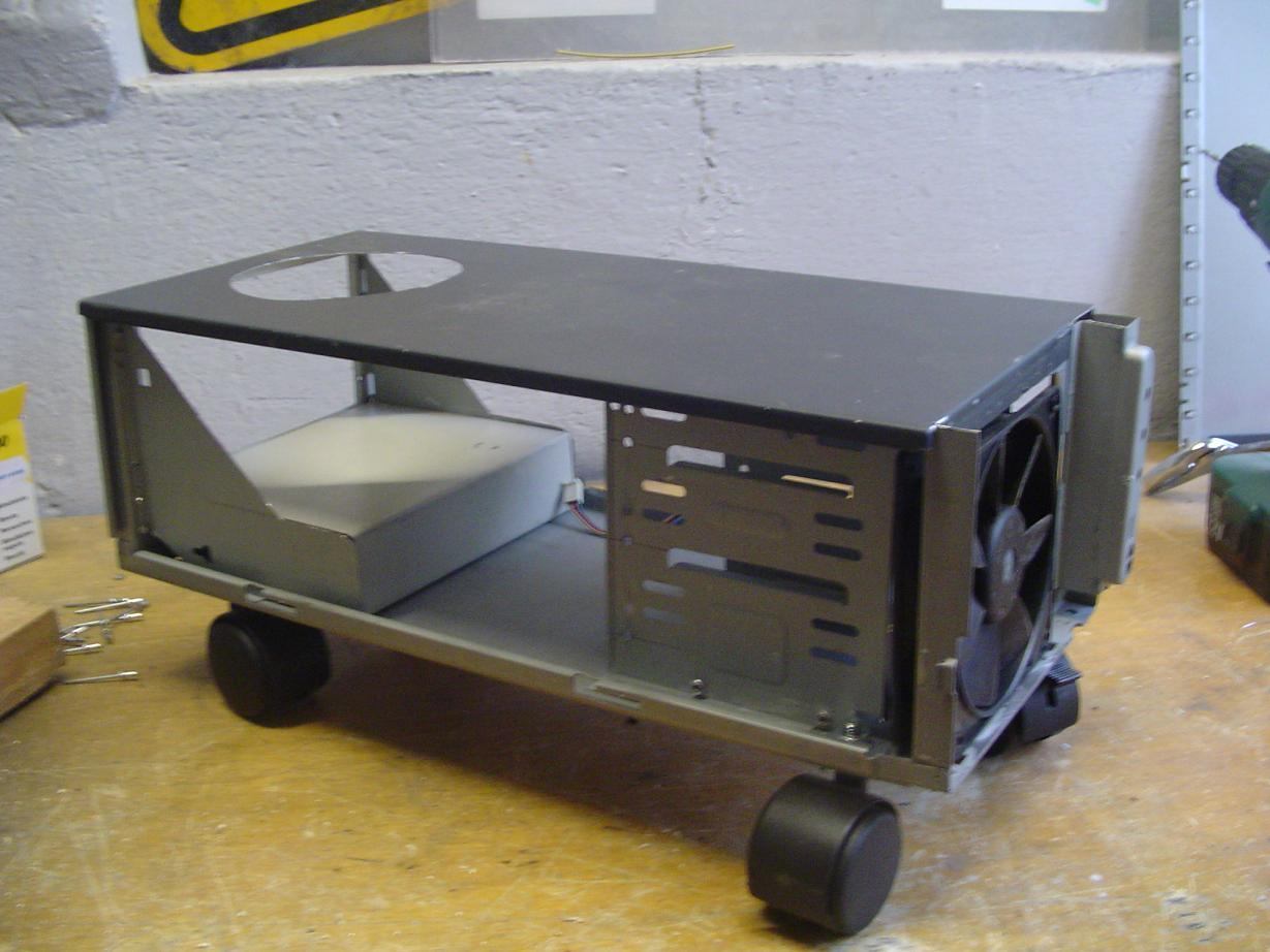

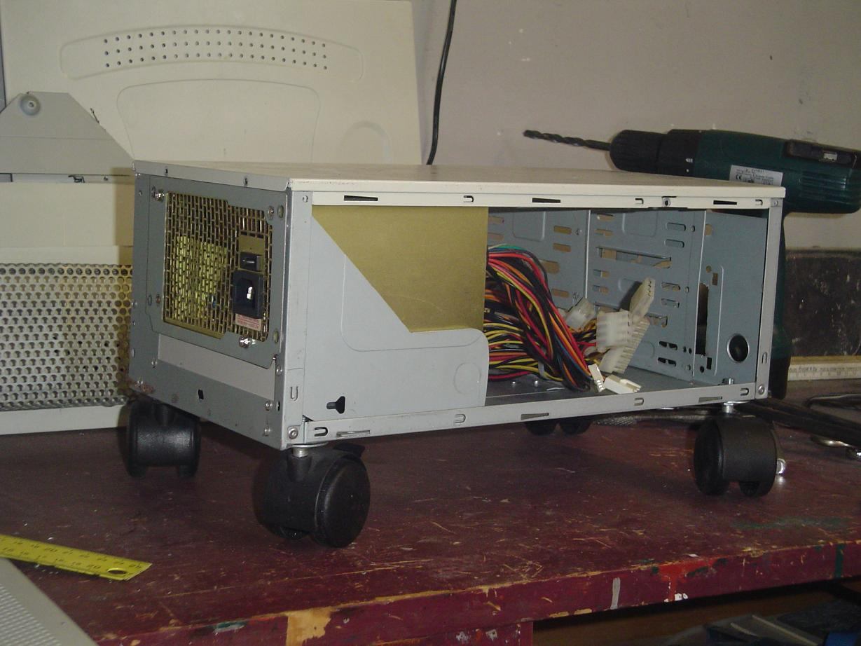

Hier habe ich den unterbau für das Netzteil eingebaut.Den habe ich aus nem grossen Stück Stahlblech ausgeschnitten und gekantet.Das ding wurde dann unten und von hinten festgenietet.
Wie ihr sehen könnt habe ich zuvor eine 2. Strebe erstellt und eingebaut.
Ich musste ein unterbau erstellen , damit das Netzteil , welches überkopf eingebaut wird (Lüfter nach oben) durch das Gehäuse guckt und somit die Luft aus dem grossen Gehäuse durchs NT nach draussen befördert.
Die Rollen musste ich schon richtig festbauen , weil ich durch den NTunterbau nicht mehr drankommen könnte.
Hinter meinem Case könnt ihr den Deckel sehen worauf ich die Markierung für das Loch gemacht habe , wo später die Kabel durchgeführt werden.
Hier nochmal 2 Pic´s mit Netzteil.
attachment.php
attachment.php

Mh Gute Idee... Aber bekommt das Netzteil überhaupt noch Luft?

ich hätt da schon was zu sagen:
erstmal eine sehr coole idee, und bis jetzt auch eine gelungene umsetzung :bigok:. aber ein paar fragen hab ich doch:
- den hdd-käfig hast du schon für festplatten modifiert? ist ja ursprünglich ein 5.25"-käfig, also sind die montage-möglichkeiten nicht passend für hdds.
- woher bekommt das nt luft? :)
- ist der platz für den lüfter bei den hdds nicht ein wenig schmal? also ich meine: lüfter sind bis auf ein paar ausnahmen 25mm dick, der platz sieht schmaler aus, passt das denn, oder kommt der lüfter von aussen dran?
das mit den rollen ist auf jeden fall ne gute sache, hab ich unter meinem auch drunter und bin froh drum, ich schieb meins eigentlich nur noch :d...
und am rande: ne nietzange ist ne tolle sache...
Danke für´s Feedback ;)

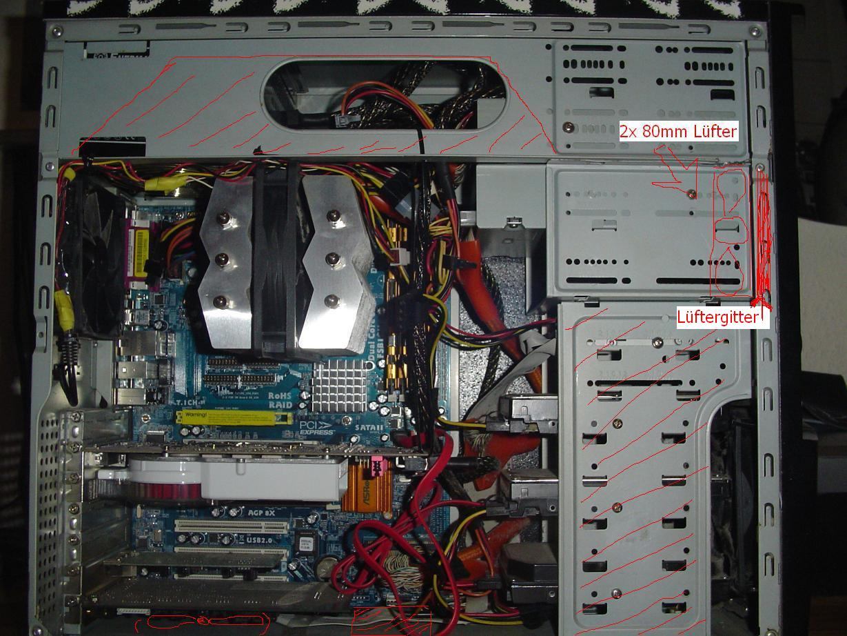

Ich baue das Netzteil überkopf ein. Dann kommt ein rundes 120mm Loch oben durch.
Ein anderes Loch kommt noch für die Kabel des NT rein.Habs im Pic reinskizziert.
@Budenzauber: Ja, den HDD Käfig habe ich Modifiziert indem ich pro Festplatte 2 neue Schraubenlöcher gebohrt habe.Daduch ist die Festplatte auf einer Seite ganz dicht am Seitenteil.
Das war anfangs mein grösstes Problem.Ne ganz einfache Rechnung:
20cm ist das Case breit.
2,5cm Lüfter+15cm Festplatte=17,5cm
Da bleiben nur noch 2,5 cm für die Kabel! Das war mir zu wenig. Ich will die SATA Kabel nicht so abknicken.
Darum hab ich mir das einfallen lassen:(sry , ist irgentwie verschwommen)
attachment.php
An der breitesten Seite hab ich das Lochblech so gekantet , daß genau ein 100mm Lüfter reinpasst. Somit werden die Platten gut gekühlt.Auf der anderen Seite wirds genau so. wegen der Symmetrie :)
attachment.php
Die DVD Laufwerke kommen ganz nach oben. Dann kann ich 2 80mm Lüfter in die 2 unteren Fächer einabuen und davor ein Lüftergitter aus dem selben Lochblech wie in den Seitenteilen.
Eventuell werde ich den Festplattenkäfig gegen den aus dem grossen Case austauschen.

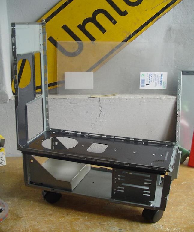

Dazu muss ich sagen , ich war nicht so ganz mit dem Case zufrieden da es doch etwas kurz war und die Sache mit den Seitenteilen hat mich ange:kotz: .
Nun habe ich mich nach ne anderen Case umgeschaut und bin auch schnell fündig geworden.
Habe leider kein Pic. von ganzen Case gemacht aber hier ist eins wie schon alles zusammengebaut ist sodas ich da weitermache wo ich aufgehört habe.
attachment.php
Wie ihr sehen könnt habe ich die Plattenhalterrung nun doch andersrum gemacht. Weil ich den Lüfter vorne rausgucken lasse und das Case länger ist , passt es auch so.

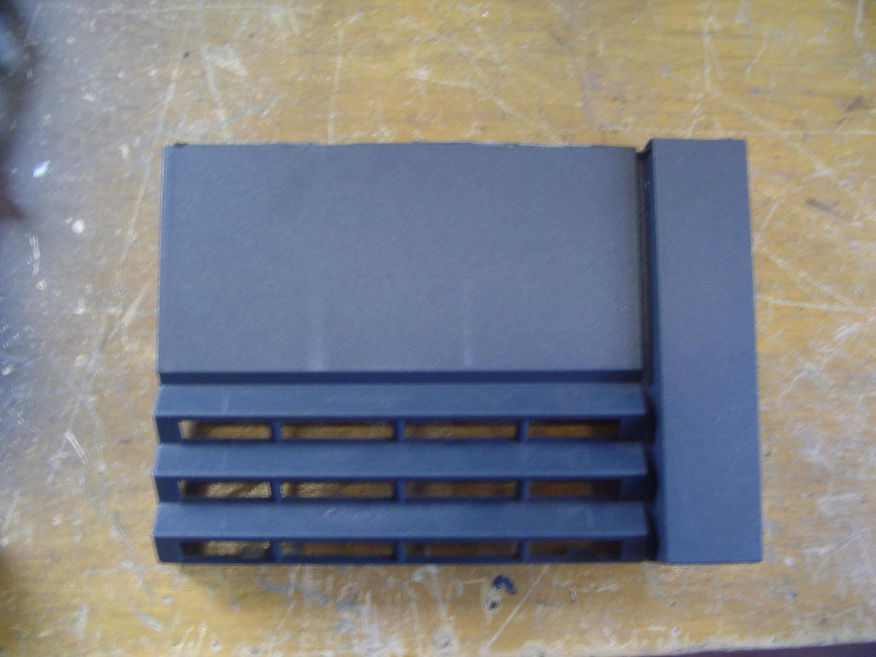

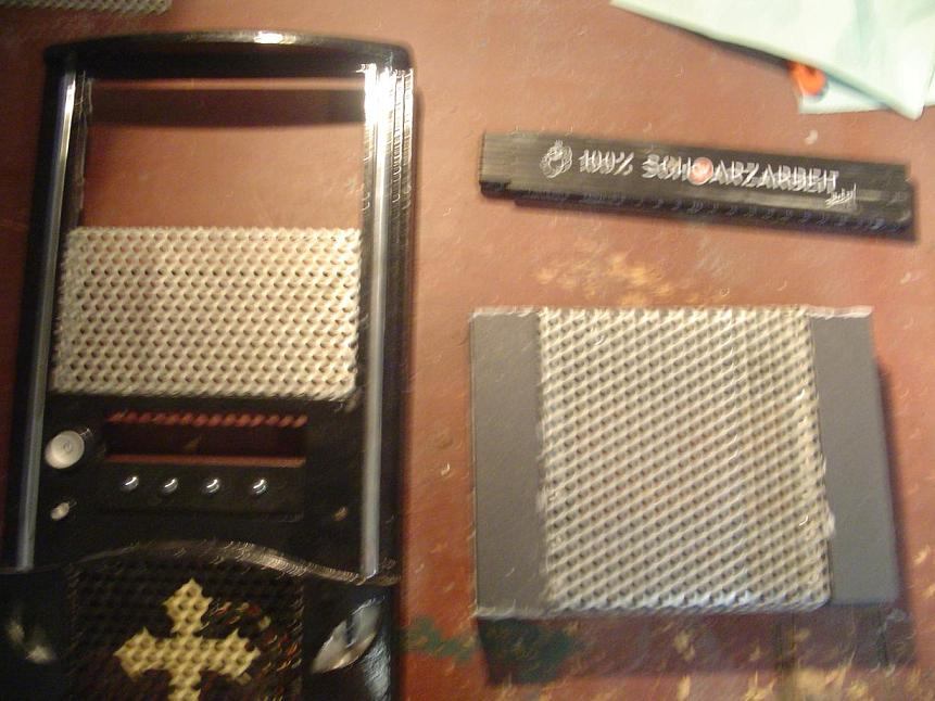

Das hier ist die Original Frontblende.
attachment.php

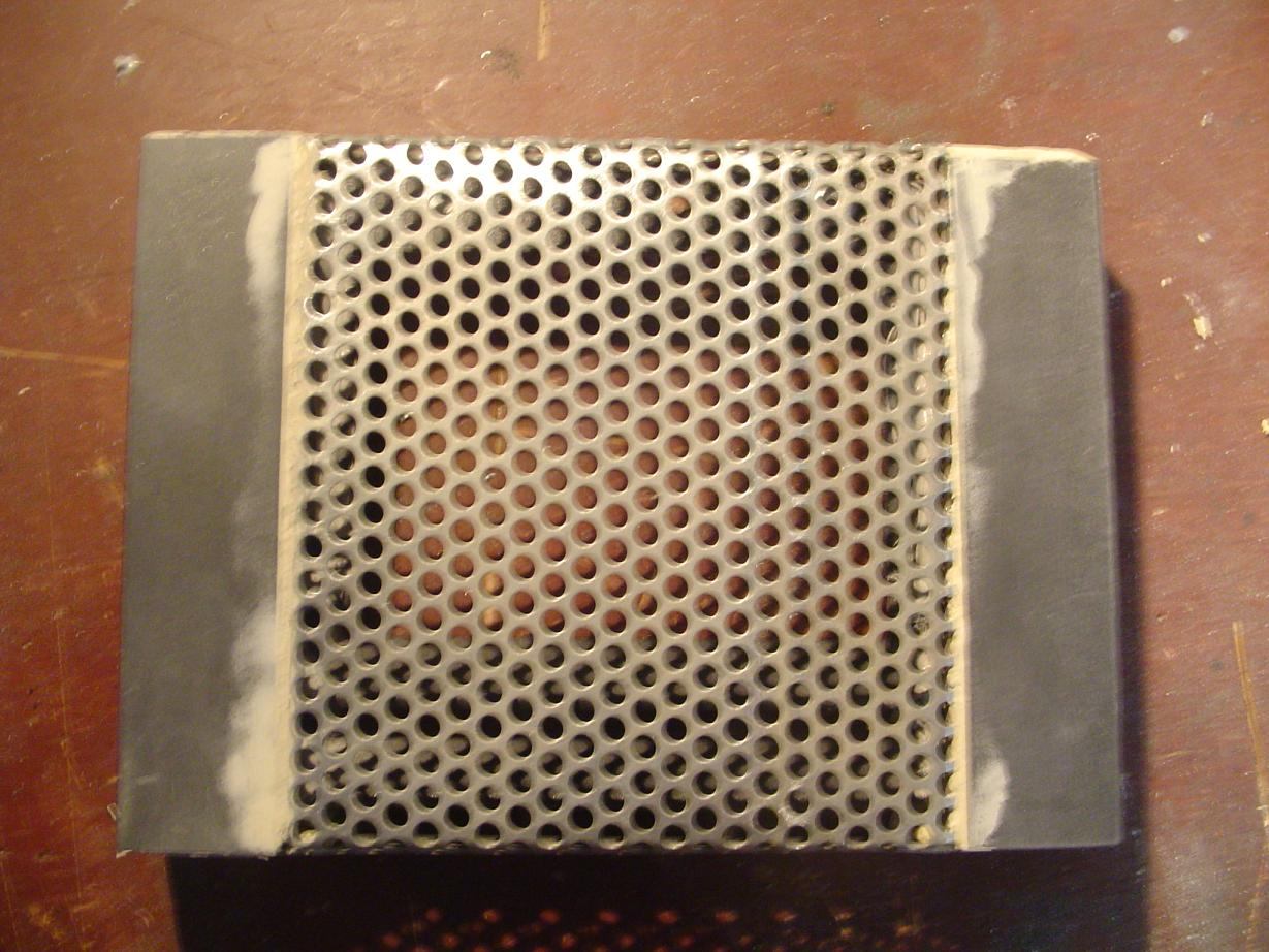

Die ich mitlerweile mit nem Lüftergitter versehen und gespachtelt habe.
attachment.php
Soweit bin ich bis jetzt erst gekommen. Morgen kommt mein Case auseinander weil ich sonst nicht vorran komme. Dann kann ich wohl ein paar Tage nicht mehr Zocken :heul:

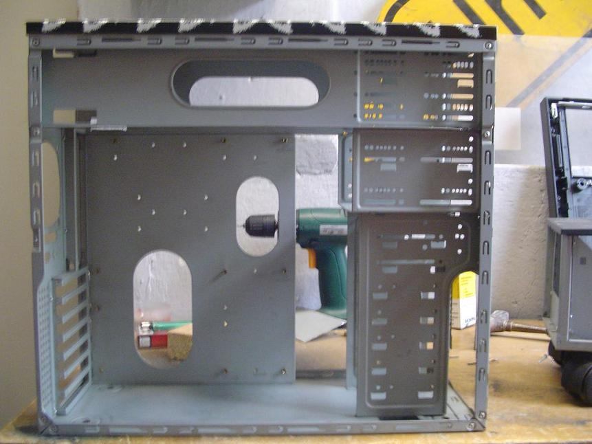

puuh.. bin seit 7.00 uhr am Basteln. Habe meinen Rechner auseinander gebaut.
So schaut er leer aus.
attachment.php
Irgentwie spinnt die Camera. Die Bilder sehen verschwommen aus. Sorry dafür.

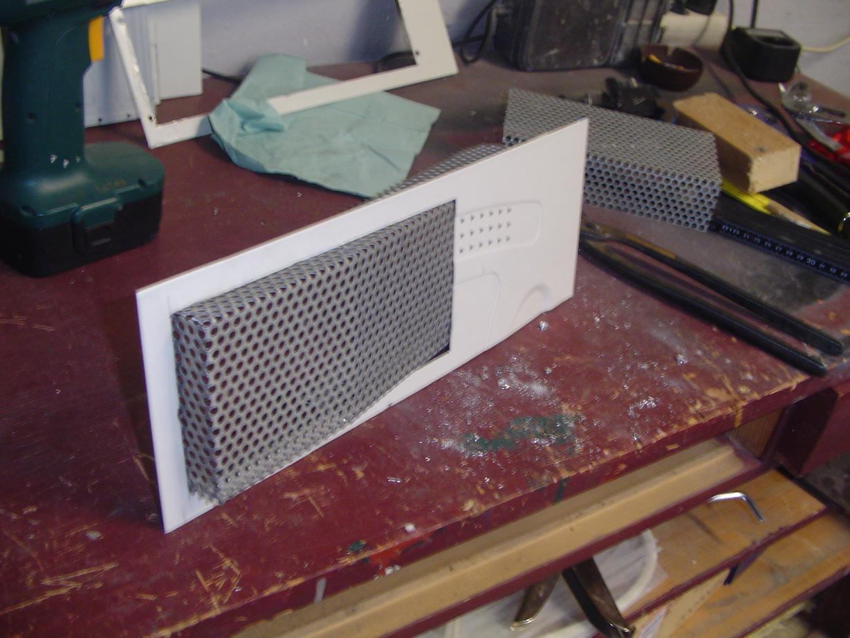

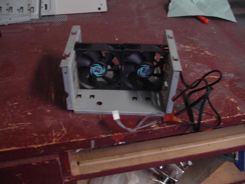

Dann habe ich den Lüfterschacht für die zwei 80er Lüfter angefertigt.Die sollen später den Speicher und CPU mit genug kalter Luft versorgen.
attachment.php
Für die Lüfter habe ich ein Lüftergitter in die Frontblende eingebaut.
attachment.php
Das ganze wird gleich noch schwarz Lackiert. Eigentlich wollte ich die beiden Blenden zusammenschrauben.Das klappt leider nicht so wie ich mir das vorgestellt habe aber ich denke es geht auch so.
Als nächstes werde ich die Löcher für die Kabel machen damit ich ne verbindung vom oberen zum unteren Case habe.

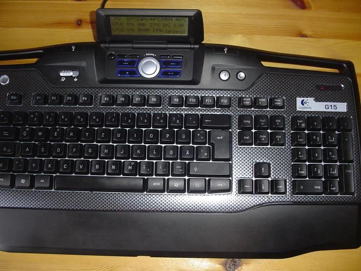

Habe die beiden Cases vereint. Ich habe vorher Carbon Folie , die ich von meinem G15 Mod übrig hatte ins Case eingeklebt weil es doch schon ziemlich zerranzt aussah.
Die Löcher habe ich auch alle fertig. Habe ein extra Loch hinter dem MB Blech gemacht wo die dicken MB Stromanschlüsse durchkommen und somit nicht mittem im Case hängen.
Hier erstmal das Bild.
attachment.php
Und hier nochmal der G15 Mod , falls ihr den Thread nicht kennt.
attachment.php
Ich wollte die Nieten zuerst unter der Folie machen damit man sie nicht sieht! Aber CarbonOptik mit silbernen Nieten macht schon was her , wie ich finde.
Ich habe aber nur die Unter und Hinterseite des Case beklebt .
Leider musste ich feststellen das die Stromkabel fürs MB nicht lang genug sind. Nun habe ich erstmal verlängerungen bestellt.
