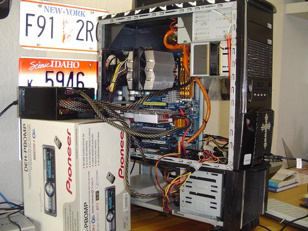

So , hier ist es ! Noch nicht ganz fertig , aber man kanns schon gut erkennen.
Das erste Pic ist leider wieder verschwommen aber ich mach noch ein paar Bilder wenn alles eingebaut ist.
attachment.php
attachment.php
Es ist leider nicht ganz perfekt übereinander , sodas ein kleiner versatz zwischen oberer und unterer Blende entstanden ist.
Finde ich aber nicht weiter schlimm.
Leider sind die verlängerungen fürs Mainboardstromkabel noch nicht da, aber ich werde es soweit zusammenbauen wie es geht.
Auch die befürchtung , das das Case umkippen könnte hat sich erübrigt.
Soweit bin ich ganz zufrieden.
Und , wie findet ihr es bis jetzt?

Jup , du sagst es! :d 55 cm ohne Rollen, mit sind es 61 cm.
Aber so soll es auch sein. Falls ich mal ne WaKü einbaue brauche ich mir keine Sorgen wegen Platz machen! ;)
Ausserdem sind grosse Cases auch Kühler als kleine und auf die Coolnes kommts an.
keine angst, selbst mit den rollen wird der nicht umkippen, meiner kippt auch nicht, und der ist nochwas gewaltiger:
sieht sehr phat aus bis jetzt. die seitenwände bleiben quasi je in ein zwei teile gespalten, hab ich das richtig verstanden?

Die Seitenteile bleiben einzeln. Oben die beiden grossen und unten habe ich eins halbiert und eingepasst.
Ich wollte zuerst ein Grosses machen , aber Stahlblech kann man nicht Schweissen , wurde mir gesagt. Es würde sich verbiegen.

Die Kabel sind immer noch nicht da! Ich werde morgen den PS2 Converter in eine kleine Floppy Blende einbauen und die Kabel für die Kaltlichtkathoden muss ich verlängern. Desweiteren baue ich den Schalter für die Kathoden in die Frontblende über der HDD Leuchte ein.
Die Lüfter habe ich schon alle drin.

Leider bin ich immer noch nicht ganz fertig, was an den Kabelverlängerungen fürs MB liegt , die atm nicht lieferbar sind aber ich habe mir das alles schonmal so rurecht gebaut wie es mal werden soll und da sieht man dann nur noch 2-3 Kabel.
Das meiste Kabelgewusel ist ja unten drin zwischen Platten und NT.
Und da ich mir ein Loch hinter dem MB Blech gemacht habe , sind die dicken NT Kabel auch dahinter versteckt.
Hier ist mal ein Pic wie es momentan aussieht: ihr könnt ruhig lachen...:fresse:
attachment.php

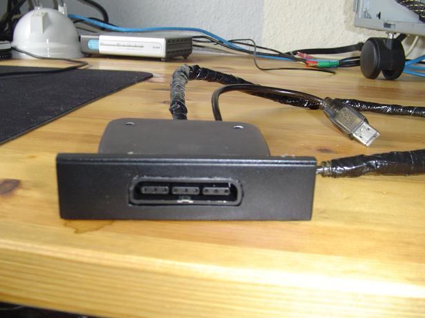

Und dies hier ist mein PS2 Converter den ich aus der DVD Blende ich eine Floppy Blende umgebaut habe.
attachment.php

Jo , Danke. Auf die Idee bin ich aber schon damals gekommen als ich mir den Converter gekauft habe ca.2 Jahre her.
Da war nämlich nur so ein 10cm Kabel dran, wodurch der Converter immer so blöde rumbammelte.
Und da ich noch ne Blende frei hatte hab ich mir sowas zurecht gebastelt.
Dazu habe ich von der Converterverkleidung 1-1.5 cm weggeschnitten , sodas der eigentliche Stecker durch die Blende guckt.
Dann einfach ein Loch in der grösse des Steckers in die Blende geschnitten und mit Heissklerber befestigt.
Damals wusste ich nicht das es USB Verlängerungskabel gibt und da habe ich den USB Stecker abgeschnitten und Kabel zwischengelötet :d
Naja , hat funktioniert..
