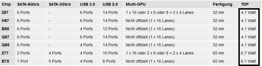

Ich würde eher auf ein Sparsames Board setzen, das bringt mehr, im Idle ist das T Modell 5 Watt Sparsamer. Beim Sparsamen Board kann man 15 Watt Sparen. Die Verbrauchen mittllerweile schon 40-45 Watt und die Sparsamen ~25 Watt
Woher hast du diese infos?
T modell im idle 5W sparsamer klingt schon unrealistisch, aber dass die sparsamen motherboards ~25W verbrauchen kann ich mir beim besten willen nicht vorstellen.
Mein ganzer pc nebst "altem" 2500k und HD7850 verbraucht im idel 37W. Da kann das motherboard unmöglich 25W davon ausmachen.

Die heutigen CPUS brauchen im Idle fast gar nichts mehr, ein Sparsames Board um die ca 25-30w sollte da im machbaren Bereich liegen. Man darf ja nicht vergessen, dass man den Idle-Verbrauch vom Board im Normal mit RAM etc misst.
