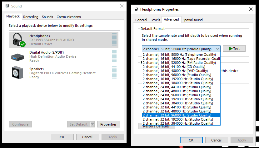

Grüßt euch :). Meine FiiO FH3 sind jetzt auf dem Weg.
Ich habe mir vorab einen "billigen" DAC CX31993 Chip besorgt, da ich mit der FiiO KA3 erstmal noch warten möchte und ggf. direkt auf die neuen Moondrop River 2 upgrade, je nach dem.
Habe noch irgendwelche 50EUR Sennheiser IEM's dran, bis die neuen FiiO's da sind.
Meine frage: was wähle ich denn hier aus bei dem Chip? 32x48000?
Liebe Grüße <3

Das wirst du ausprobieren müssen, nicht jedes Spiel/jede Anwendung kommt mit Raten > 96kHz klar, bis dahin sollte es aber relativ gut gehen.
16/44,1 reicht aus. Mehr macht eh keinen Sinn.
Absolut, immer die native Abtastrate einstellen, dazu Exklusiver Modus an, der Rest wird dann automatisch von der Anwendung eingestellt. Denn das Windows Resampling ist die schlechteste Implementierung überhaupt.
