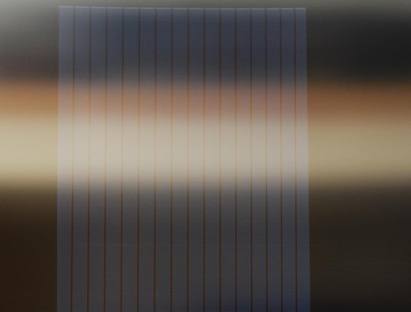

Dann schiebe ich hier gleich noch einmal meine Testanfrage aus dem Philips Thread bzgl. der Hintergrundbeleuchtung rein:
Wenn du im Dunkeln vor dem Monitor sitzt und einen Stift vor dem Monitor schnell hin- und herbewegst, siehst du dann stroboskopartig viele einzelne Stifte oder nur einen verwischten Stift?
Und falls du viele einzelne Stifte siehst, könntest du dann einen weissen Streifen vor schwarzem Hintergrund mit einer Belichtungszeit von 1/10s abfotografieren, während du die Kamera schnell an dem Streifen vorbeibewegst. Es sollten dann mehrere Streifen im Foto sichtbar sein und anhand der Anzahl kann man die Frequenz der Hintergrundbeleuchtung erkennen.
So sieht das z.B. beim Philips bei 1/10s Belichtungszeit aus:
24 Striche bedeutet hier eine Hintergrundbeleuchtungsfrequenz von 240 Hz.
Also Flimmerfrei ist der Monitor nicht sobald die Helligkeit unter 100 ist, hab ich schon Flimmern in meiner Filmaufname (mache grade ein Video zum Monitor).
Strichtest dann bei Helligkeit 100 ists nen langer Wisch, bei 95 dann Einzelstriche, aber nur 16 wenn ich richtig gezählt habe. Foto (1/10sek)
Ach ja, ich vergas, man muss die Helligkeit unrter 100% stellen, denn bei 100% sind alle Monitore flimmerfrei.
16 Striche bei 1/10s bedeutet dann eine 160 Hz Hintergrundbeleuchtung. Schade, damit ist der Monitor genausowenig wie der Philips oder die Samsung 4k TVs flimmerfrei.
