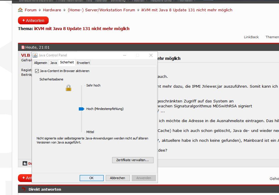

Schon mal in Java die Sicherheit runtergestellt auf mittel ?
Das geht seit Java 8 Update 20 nicht mehr. Es gibt nur noch "Hoch" und "Sehr hoch". Laut Hinweisen soll das Hinzufügen einer Seite zur Ausnahmeliste den gleichen Effekt wie "mittel" haben. Tut bei mir aber nicht.
eine eigene JAVA-Location mit einem älteren Stand verwenden
Ok und auf was steht es ? Auf Hoch geht es bei mir auch. Auf sehr Hoch wird blockiert.
Ich hab auf "Hoch" gestellt - das ist ja das niedrigste, was ich einstellen kann... Will nicht mehr funktionieren.
Du hast recht. Hatte das Problem schon mal auf mein Tablet mit Java 8 und auch mit der ikvm Konsole.
Ich habs früher hinbekommen, weiß aber nicht mehr was ich früher genau eingetragen habe. Ich habs gerade testweise probiert und bekomme es nicht mehr hin. Egal ob http oder https.
