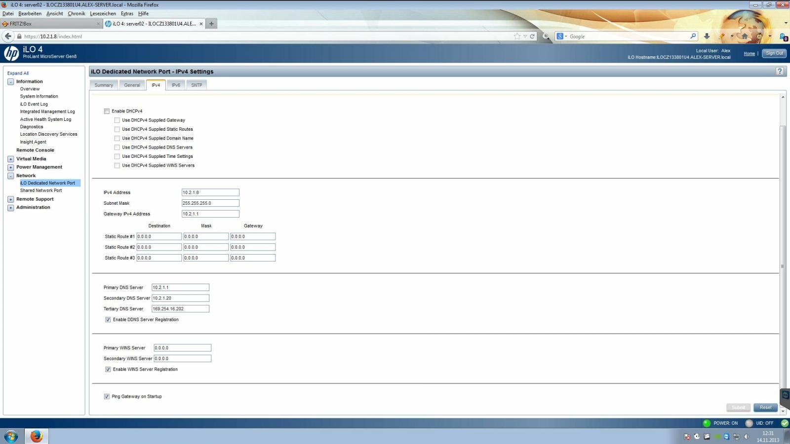

Hey ich will per no-ip (schon eingerichtet) auf meinen server iLO zugreifen.
Wie mache ich das?
mit der no-ip addy komme ich aktuell nur auf das serverdashbord ich will aber auf die iLO ip.
Einer eine Idee wie ich das konfigurieren muss?

Den Port musst du auf der Firewall auf die richtige IP Intern weiterleiten.
Ja
Welchen Port hat denn iLO?
Meinst du Portweiterleitung im Router?

Also im Router sind nun
80 23 443 auf die iLO IP freigegeben aber ich komme mit xx.no-ip.biz:80 443 nicht drauf
ich habe auf 443 ja schon das Dashboard vom Windows Server

Also der verwendet 443. Aber da du den ja schon fürs Dashboard verwendet hast kannst du ja von extern den Port ja auch auf eine x-beliebigen ändern, und dann intern auf 443 weiterleiten.
Also wie die anderen schon gesagt haben ist das besser wenn du das per VPN löst wegen der Security aber das muss jeder selber wissen ;)
