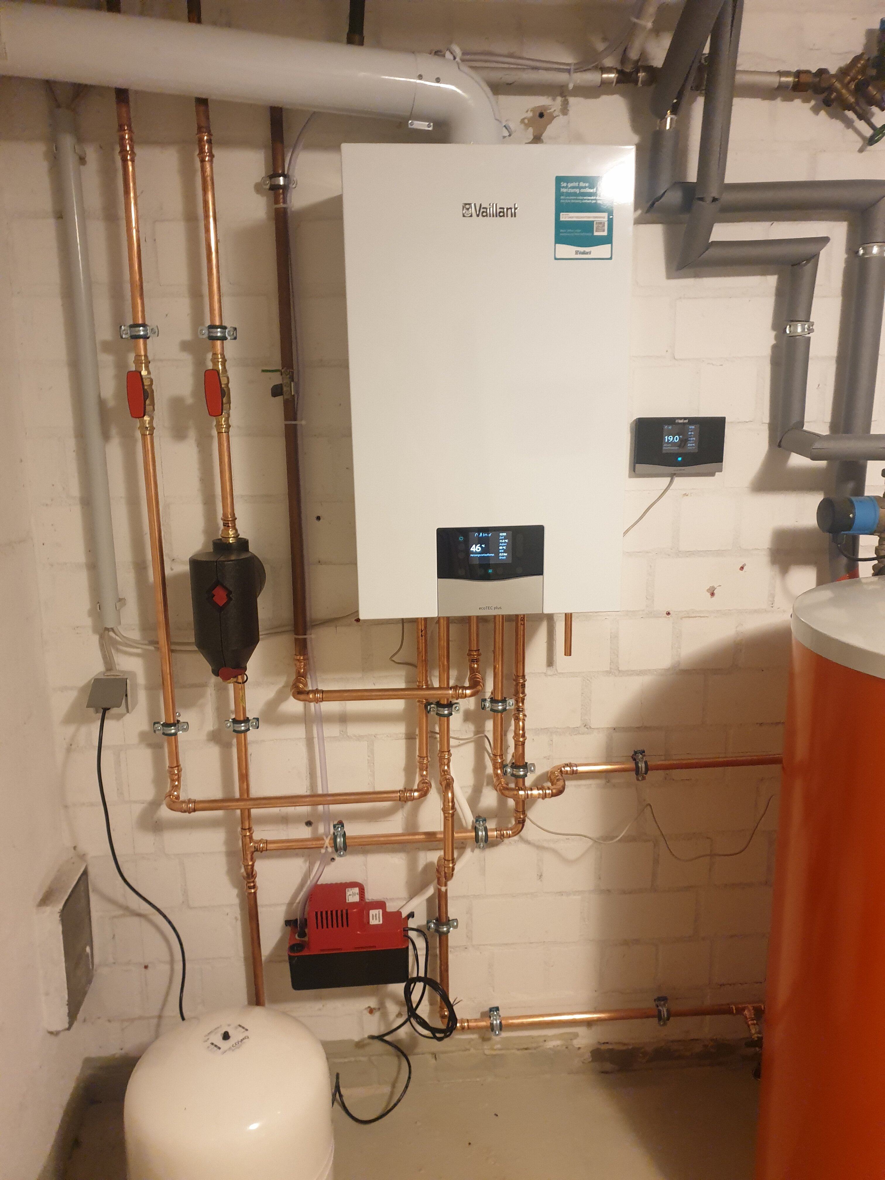

So neue Therme läuft seit Samstag. Soweit zufrieden ( Steuerung hab ich heut ins Wohnzimmer versetzt) bin gespannt wie die adaptive heizkurve so funktioniert und wie das gesamte einsparpotential am ende ist
Vergesse aber nicht das Einsparpotential der noch fehlende Restarbeiten an der Anlage ;)
am 31.01. hört die KFW förderung KFW55 auf. jetzt hab ich auch noch mehr zeitdruck....
