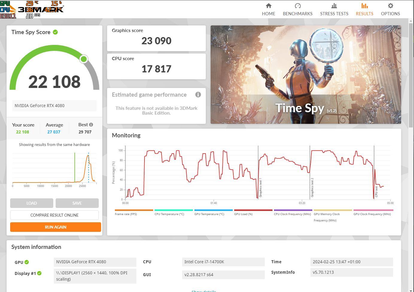

Ich habe folgendes Problem. Meine Punkte im 3D Mark sind viel zu niedrig. Was ich jetzt so gesehen/gelesen habe sollte ich zwischen 27-28k haben. Meine Vermutung war das ich die SSDs falsch eingesteckt habe und mir da PCIe Lanes für die Grafikkarte "geklaut werden" aber dem ist wohl nicht so.
Was mir aufgefallen ist das die Grafikkarte nicht sehr oft bei 100% ist, wäre das ein Symptom für ein PCIe Bottleneck?
Die Karte ist wie die CPU Wassergekühlt, also sie wird nicht zu warm.

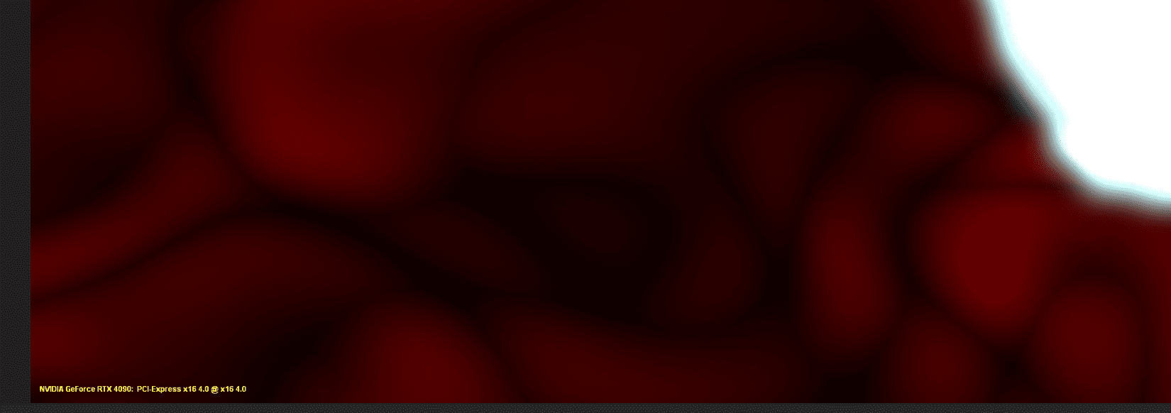

Eine Grafiklastige Anwendung im Fenstermodus starten, GPU-Z starten, bei Bus Interface beobachten ob die nötigen Lanes (PCIe 4.0 x16) angewendet werden.

Du brauchst keine (zusätzliche) Anwendung. Einfach in GPU-Z den Rendertest starten und schauen wie viel Lanes angebunden sind.
Reicht bei meiner RTX 4080 Super nicht aus...
Er zeigt ohne den Rendertest 1.1 x 16
Mit Rendertest dann 2 x 16
Um die auf 4 x 16 zu bekommen muss ich was anderes nutzten als den Rendertest - ich nehm zB Heaven im Fenster oder so...
Schwupp: 4 x 16
Für aktuelle Karten schein der Rendertest nicht mehr zu reichen...
Bei den heutigen sehr starken Karten könnte dies zu schwach sein, habe ich schon erlebt.
Irgendwas was die Karte auslastet, Superposition, TimeSpy oder FurMark.
Schwupp: 4 x 16
Edit: da hats ja schon jemand geschrieben :-)
Auch Full Screen? Sorry aber hab noch nie erlebt dass da dann nicht 16x 4.0 steht, wenn das Board das hat.
Hab es gerade nochmal probiert (mit einer 4090).
Einfach in den Mainboard Tab von CPU z schauen. Muss auch keine Leistung anliegen.
Riser verwendet? Wärste der erste der drüber stolpert.
