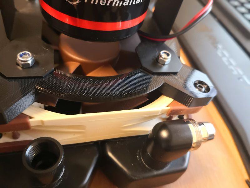

Ich wollte die vorhandene Pumpe mit AGB weiterverwenden, aber da unten ein Radi reinkommt hatte ich keinen Standplatz mehr. Also eine Halterung gedruckt:

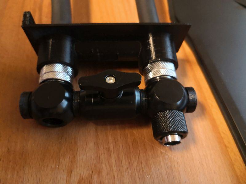

Ebenfalls wollte ich mit den bestehenden Teilen den Mora anbinden, aber im gleichen moment die Möglichkeit haben, den PC ohne Mora zu betreiben. Hier die Lösung:

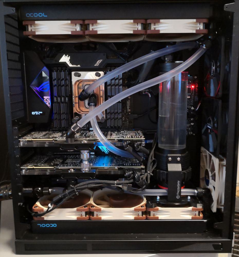

Soo. Der zusammenbau war *&!"%&/()...
Da der Phobya direkt an den Rahmen des Gehäuses geschraubt wurde, und ich dadurch nicht mehr an die hintere Kammer komme, musste ich mir eine Lösung überlegen, wie ich verhindere das die Kabel in die Lüfter geraten... also fix Lüftergitter gedruckt :
Nix fürs Auge, dafür funktional und am Schluss eh nicht mehr sichtbar :)
Vorne alles verbaut und befüllt, läuft :d
Der untere Noctua in der Front wird noch ersetzt sobald wieder lieferbar :)
An die Seite kommt noch eine Schwarze Plexischeibe, die muss ich aber erst noch bestellen.
Weitere allenfalls geplanten Ausbaustufen:
- Den oberen Radi drehen. Ursprünglich sollte da ein 45mm sitzen, passt aber nicht wegen den Kabeln der Stromversorgung oben.
- Sofern machbar: den Phobya gegen einen Mora austauschen (bedeutet aber alles wieder raus und neu aufbauen -.-)
