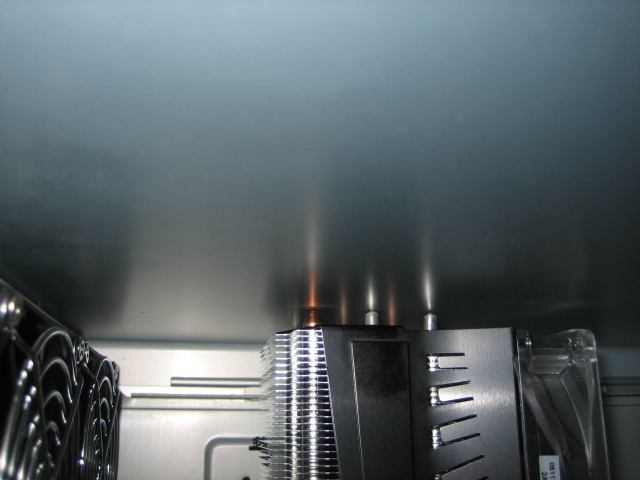

Halt!!!!!!!!!!!!
Der Kühler darfe nicht höher als 13.3 cm sein.
Dieses Maß ist das absolute Maximum, habe geschätzt 0,3-0,5 mm Platz bis zum Gehäusedeckel.

Oha,dann darf ich mir auch noch einen neuen Kühler besorgen,wenn ich auf HTCP umsteige.Ganz grosses Kino:hmm:
das ist natürlich ärgerlich,dann muss ich mir einen anderen Passivkühler aussuchen
