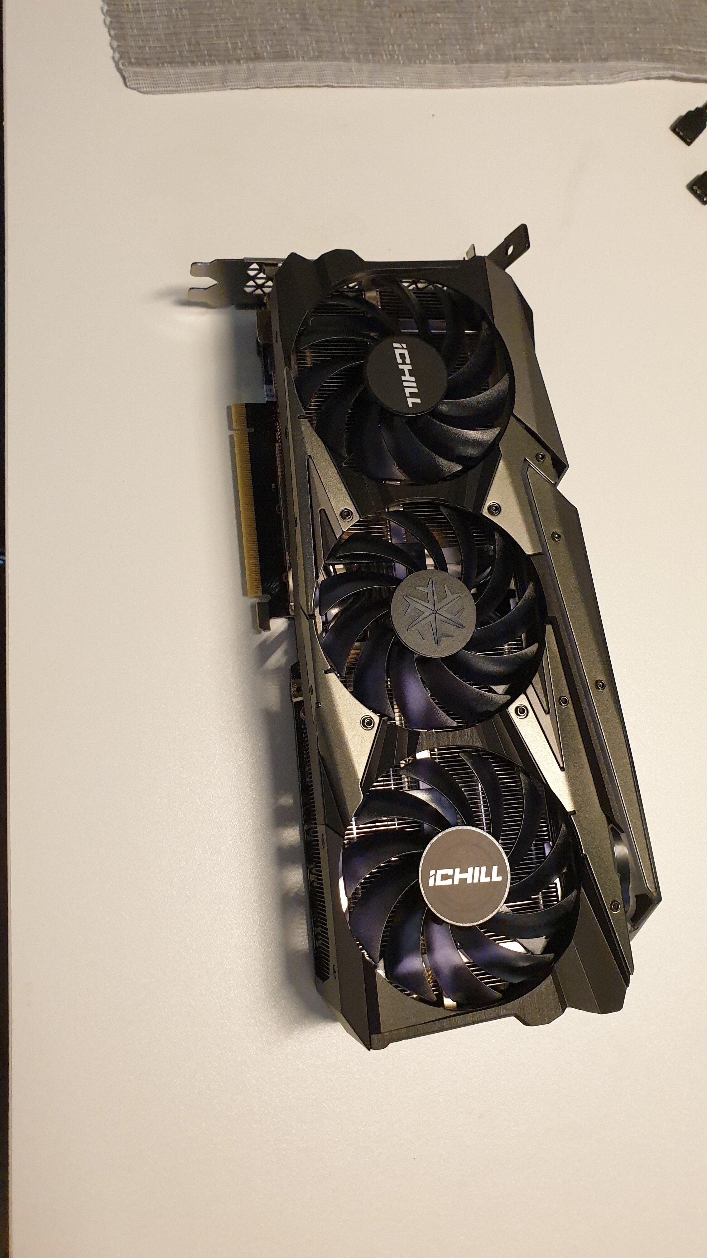

Ich habe die 3090 Day 1 für UVP bekommen, stellt mich bitte nicht als superreich da, ich würde so Scalper preise nie bezahlen xD. 1000€ sind schon ne Menge Holz, aber wenn's dann vernünftig ist ist das erträglich. Wichtig wäre aber erstmal, gibt es überhaupt einen vernünftigen Wasserblock mit Backsitecooling für die Inno 3d Ichill X4 3090?

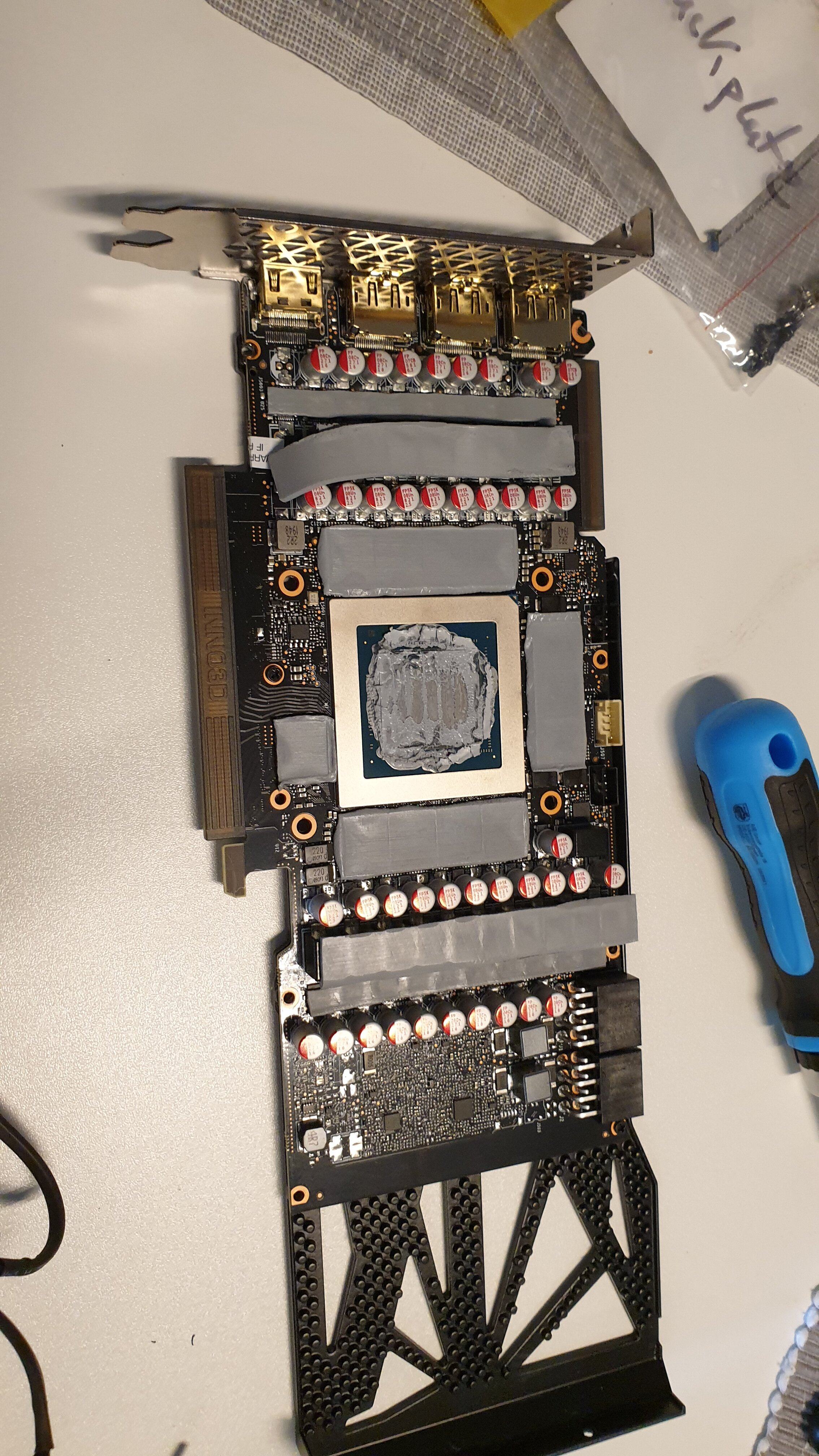

Erstmal vorweg, deine Karte hat ein etwas längeres PCB. Damit fällt der Kühler von EK leider raus, weil der hinten abschließt. Ähnlich mit der Montage bei Bykski. Sonst gibst ja meines Wissens nach niemanden mit wirklicher aktiver Backplate für RTX 3000. Nur für die Front gäbe es Kühler.

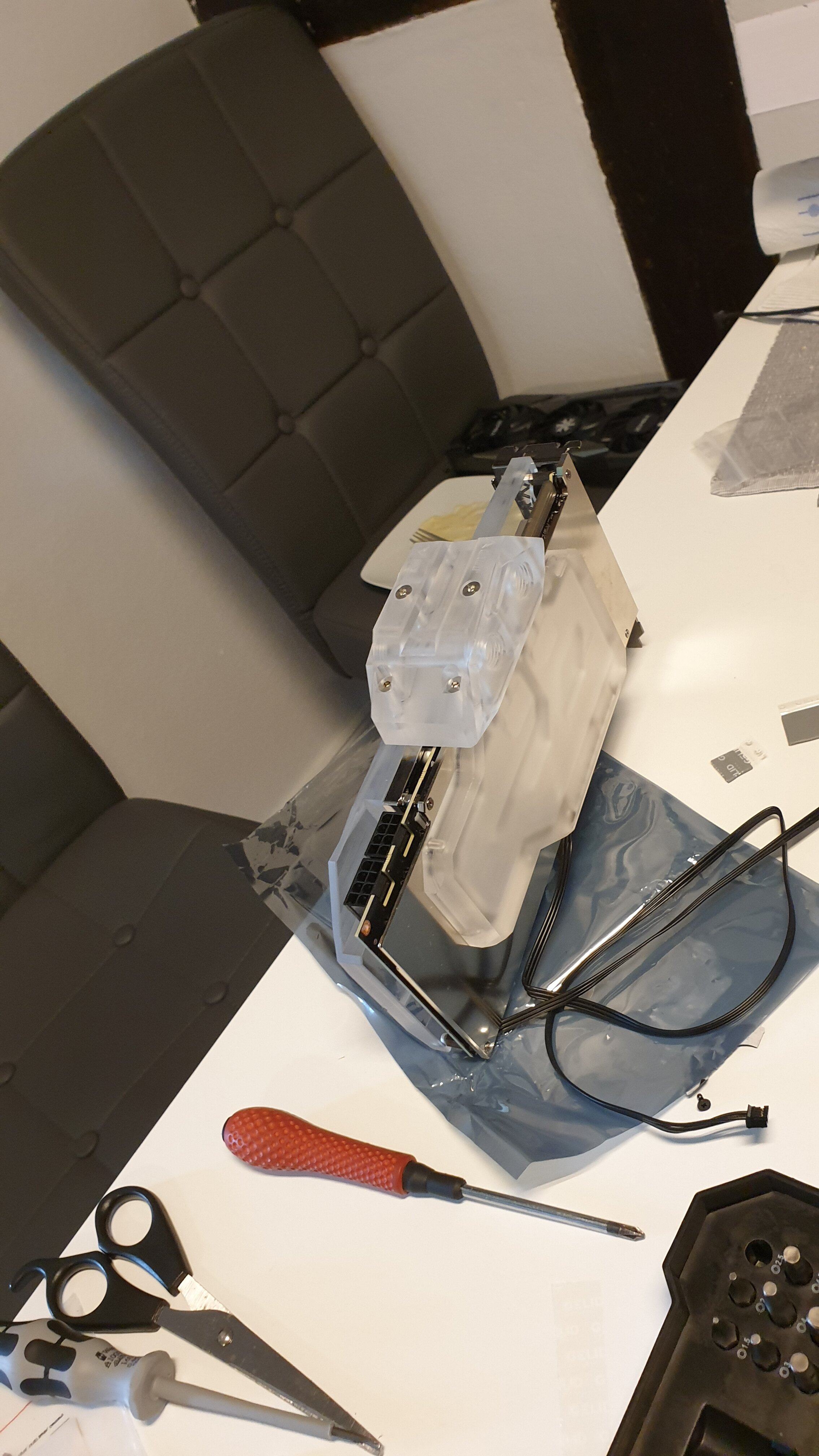

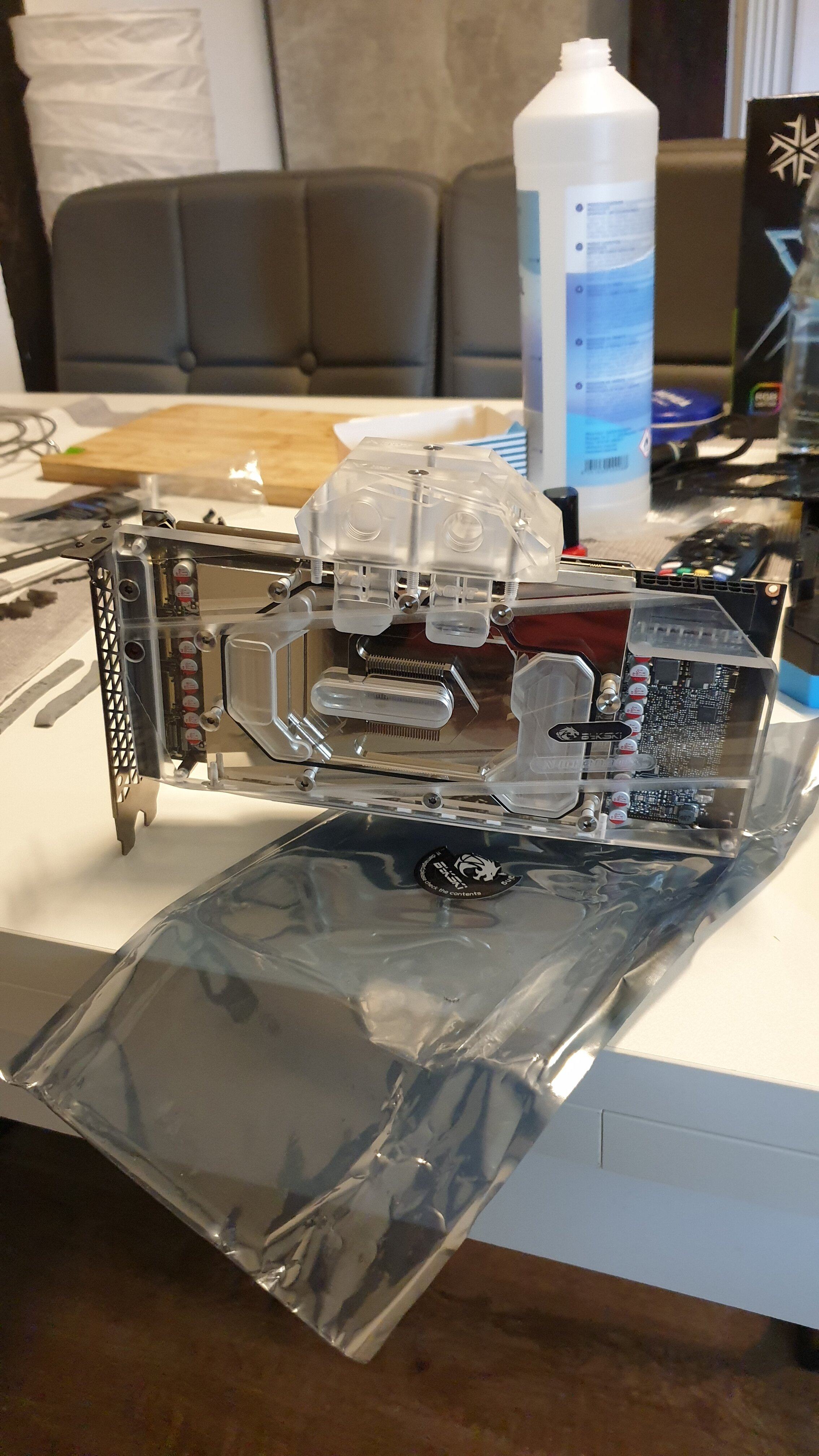

Für die ichill x4 gibt es den Bykski Block
Liegt bei 199€ bei ezmodding
Und wie meine Vorredner schon sagten am besten bist du mit einem Mora 420 bedient.
Aquacomputer müsste passen? Ich weiß aber nicht, wie viel diese Heatpipe bringt.
Laut der Kompatibilitätsliste sollte die extended passen. Aber wenn der Bykski incl. Backplate 200 kostet, dann würde ich eher den Byksky nehmen.
Meine ist auch ne x4 was an der anders ist als die x3 sie taktet höher ab Werk und hat den kleinen 4.Lüfter oben drauf sonst is es zu 100% das ref PCB
Wünsche auch jetz schon viel Spass beim Verlegen weil es gefühlt 1000schrauben gibt und sie ist nicht nur von hinten verschraubt sondern auch von oben ist eine Katastrophe sage ich dir gleich
Und um die alten Pads zu entfernen nimm dir Zeit einen kunststoff spartel und ne Flasche Isopropanol mit qtips geht nämlich absolut kacke runter

Laut Aquacomputer deckt der Kühler für Referenzkarten nicht das ganze PCB ab. Ist das denn bei dir nicht so? Klingt so, als wäre der AC-Block sehr kurz und andere Kühler etwas großzügiger.
Siehe Post 11 hier wird komplett abgedeckt beim bykski Block
Beim AC Block war ich raus weil er nur ne heatpipe hat und die aktive Kühlung des Speichers auf der Rückseite sehe ich schon als sehr wichtig bei der 3090
Dann muss der AC-Kühler für das Referenzdesign kürzer sein. Kann man jetzt vorteilhaft oder nachteilhaft sehen. Klar, für enge Platzverhältnisse ist es gut, wenn er möglichst kurz ist. Aber ich musste leider lange warten, weil die spezielle extended-Version sich verzögert hatte. Viel Variation hat eben auch Nachteile.
Der Bykski-Block hat aufgrund der aktiv gekühlten Backplate klare Vorteile. Den AC würde ich für die 3090 auch nicht nehmen.
