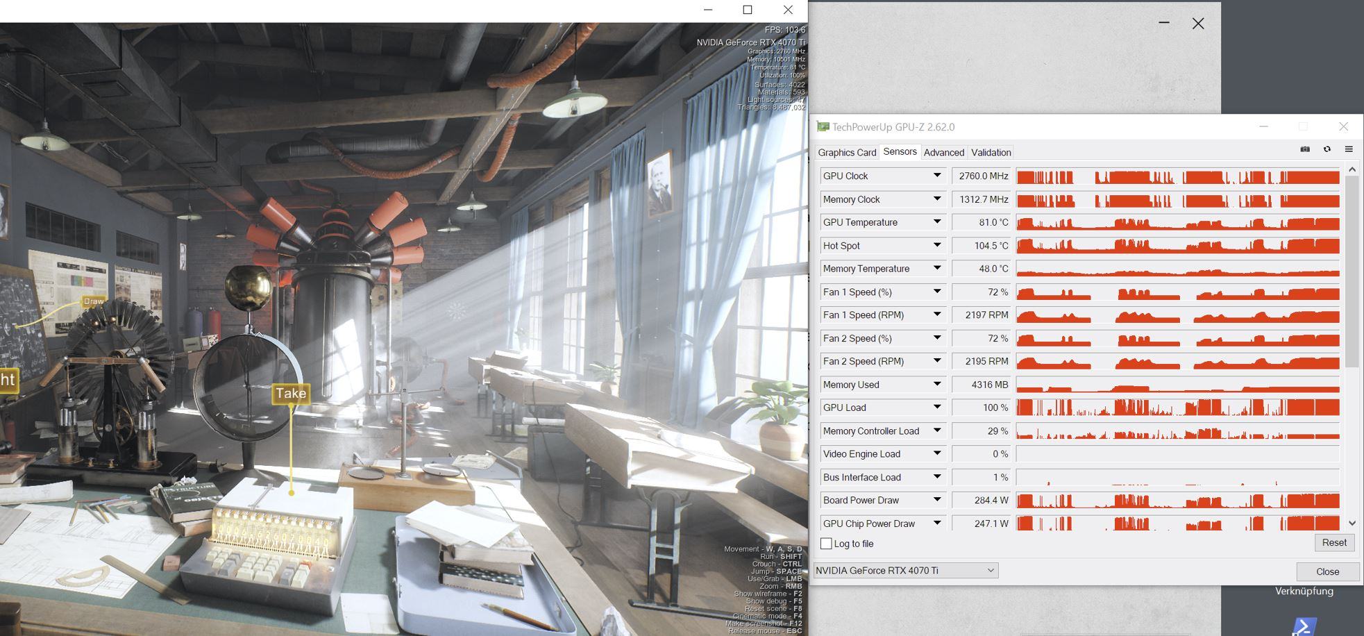

hab folgendes Problem mit der 4070 Ti iChill X3.
Temperatur und Lüfterdrehzahl scheint viel zu hoch zu sein:
Nach weniger als 5min Laufzeit und offenem Gehäuse.
Hab verschiede Reviews von Inno3d Karten (4080,4070) mit dem selben Kühler im Netz gefunden und die Temperaturen sind da immer viel niedriger.
Hardwareluxx hat zb. eine INNO3D GeForce RTX 3090 iCHILL X3 getestet mit deutlich niedrigeren Temps. Im Test wurden 75°C bei 370 Watt Leistungsaufnahme gemessen.
Meine Karte ist da schon bei über 80°C bei nur 285 Watt und ist dabei sehr laut mit über 2000 U/min. Mit dem Smartphone App messe ich da fast 50db bei 20cm Abstand.
Die Inno3D 3090 hat zwar einen etwas anderen Kühler aber die 3090 verbraucht auch deutlich mehr. So viel schlechter sollte der Kühler der 4070 Ti iChill X3 nicht sein oder?
Meine Vermutung: Wärmeleitpaste oder Kontakt zum Kühler schlecht.
Was meint ihr?
Der Unterschied zwischen Hotspot und GPU-Temperatur deutet auf ausgetrocknete Wärmeleitpaste hin.
Das dürfte bei der Demontage des Kühlers sichtbar werden.
Bei der Aktion könnte man auch die Wärmeleitpads erneuern oder einfacher gegen Putty ersetzen.

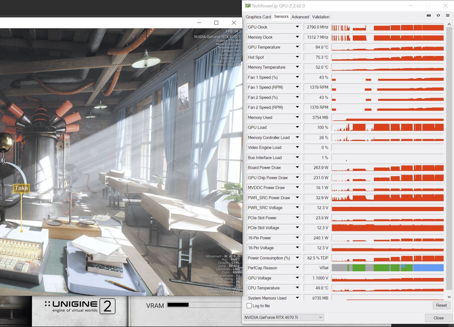

Neue Wärmeleitpaste ist drauf:
Wow. Die Kühlleistung des Kühlers mit neuer Wärmeleitpaste ist sehr gut. Die alte Paste war richtig hart und zäh.
Hab Arctic MX 4 genommen. Die alte Paste sah von der Farbe her auch wie MX 4 aus, aber nur Vermutung.
Super!(y)
Übrigens fällt mir grad auf dass die Leistungsaufnahme gesunken ist auf 265W. Seltsam.
