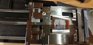

da mein vorheriger Thread ja von dem Grafikkarten-Guru @INNO3DStephan geschlossen wurde (sonst hätte ich es dort gepostet) hier mal paar Fotos von demontiertem Kühler. Im gesamten Netz findet man keine Bilder von einer RTX 30*0 iChill Karte ohne Kühler
Ich vermute, dass auch die x4 genauso ausieht. Direct Touch Kühler.... WoW. Ob wohl alle iChill Kühler auf dieses Kühlmechanik beruhen? Auch die Teure 3090 Variante? Wir wissen es nicht. :d
Edit: Achja, das wechseln der Wärmeleitpaste gegen eine Noctua NH-D2 hat eine Verbesserung der Temperaturen um knapp 8 Grad gebracht

8 Grad? Dann werde ich das wohl auch in Erwägung ziehen. Hab die 3070 x4, mal sehen ob sich deine Vermutung bestätigt. Meinst du als Wärmeleitpaste Noctua NT-H2? Gab es irgendwelche Besonderheiten die beim Zerlegen zu beachten waren?
Naja, ich hab den Kühler relativ schwer abbekommen. Aber das lag an der Slotblende, zusätzlich zu den Schrauben ist der Kühler dort "eingeklemmt". Muss man erstmal draufkommen.
Ja es waren 8 Grad
Genau die Noctua WLP
