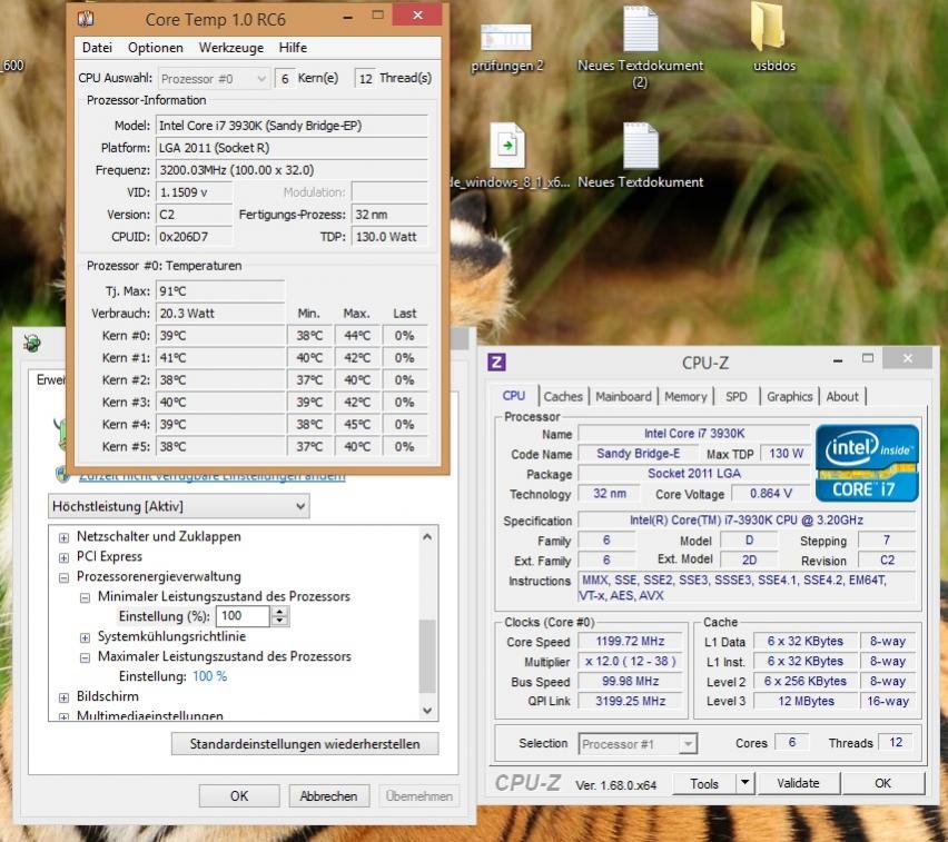

Vor kurzem habe ich mein System aufgerüstet und bin ganz zufrieden. Mein derzeitiges Problem ist dass der PC im "Höchstleistungs-Modus" in den Energieoptionen
trotzdem immer zwischen 3200 und 1200 MHZ hin und herspringt. (CPU-Z) Ist ja auch nicht schlimm, nur ist es so dass ich bei Audiosoftware bei 2ms Latenz Soundaussetzer bekomme.
Und sagt mir bitte nicht ich soll die Latenz hochschrauben. Bei meinem alten i7 920 konnte ich mit 6ms Aufnehmen. Dafür habe ich nicht aufgerüstet, damit ich wieder mit schlechter Latenz aufnehmen kann.
Wenn ich im Bios Alle Energieoptionen abschalte taktet die CPU konstant mit 3200 MHZ und alle Soundaussetzer sind weg.
Mir ist klar dass hier recht wenige sich im Audiobereich aufhalten, aber hatte jemand das Problem wo die CPU immer zwischen zwei Taktraten hin- und herspringt ?
Ich will erstmal Windows neu aufsetzen, ich habe beim ersten mal das Mainboard Bios erneuert. Vielleicht hat sich da ein Fehler eingeschlichen.
Oder es liegt an den Bios Einstelungen (Derzeit alles auf Auto (Gigabyte X79 UD-3)) ...

Auch im Höchstleistungsmodus kann unter Umständen heruntergetaktet werden. Schau doch mal in den erweiterten Energieeinstellungen des Höchstleistungsprofils. Dort kannst Du unter "Prozessorenergieverwaltung" manuell die minimale und die maximale Taktfrequenz einstellen.
richtig, das auf jeden fall auf min. 100% setzen für dein vorhaben

So danke für all die Vorschläge bis jetzt. Alle C States habe ich mal abgeschaltet aber das Problem bleibt.
Soundaussetzer sind kleine Knackser die durch die Lautsprecher zu hören sind. In diesem Fall wird normalerweise im Audioprogramm die Latenz "hochgeschraubt" und
dann sind diese weg. Nur ist es bei dem 3930k fast schon idiotisch das zu machen. Ich hätt auch bei dem alten i7 920 bleiben können und viel Geld sparen können :fresse2:
Temperatur lese ich mit den Sensoren meine Lüftersteuerung ab:
Bei Vollast 3200mhz (Alle Energiesparoption im bios ausgeschaltet): 38°C (Gemessen unten am Kühler)
Jetzt wo der Tak zwischen 1200 und 3200 hin und herspringt 32°C
Natürlich sind die Kerne um ca. 10°C wärmer was dann auch in etwa mit CoreTemp übereinstimmt
