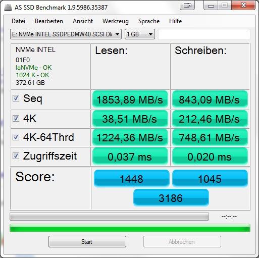

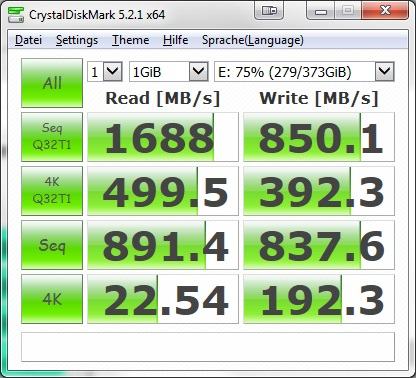

Meine Werte (fairerweise muss ich dazu sagen, dass die SSD zu 75% voll ist und anfangs höhere Werte ermittelt wurden - jedoch trotzdem nicht die o.g.):
CrystalDiskMark:
AS SSD:

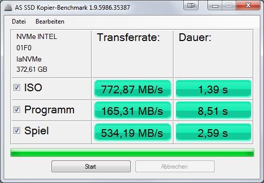

AS SSD Kopierbenchmark:
Jemand eine Idee, wo das Problem liegen könnte?

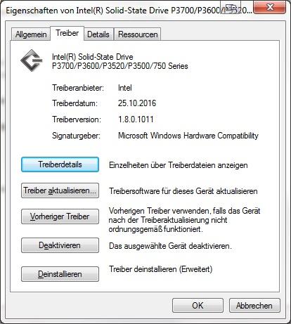

intel treiber drauf? der winbloed treiber ist langsamer.
edit. seh grad ist drauf.
Ja ist drauf und wird wohl laut AS SSD auch verwendet.
Version ist folgende:

Habe jetzt nochmal etwas Platz geschaffen und alle Hintergrundprogramme geschlossen...
Das sind jetzt auch die Werte, die ich im Auslieferungszustand (nach Firmwareupdate) erreicht hatte:
Kommt nicht ganz an die Review-Werte ran...

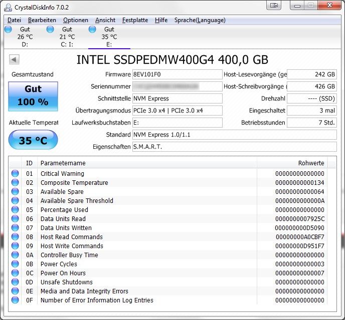

Sind ja nur Anhaltspunkte. Schau doch mal ob deine SSD tatsächlich auch per PCI-E 3.0 x4 angebunden ist.
Kannst du im Chrystal DiskInfo sehen.
Ich kann mir gut vorstellen, dass deine etwas betagte X79 Platform etwas damit zu tun hat.
sieht ganz gut aus:

Habe jetzt nochmal CrystalDiskMark und Anvil Storage Utils durchlaufen lassen:
Vergleichsbild:
