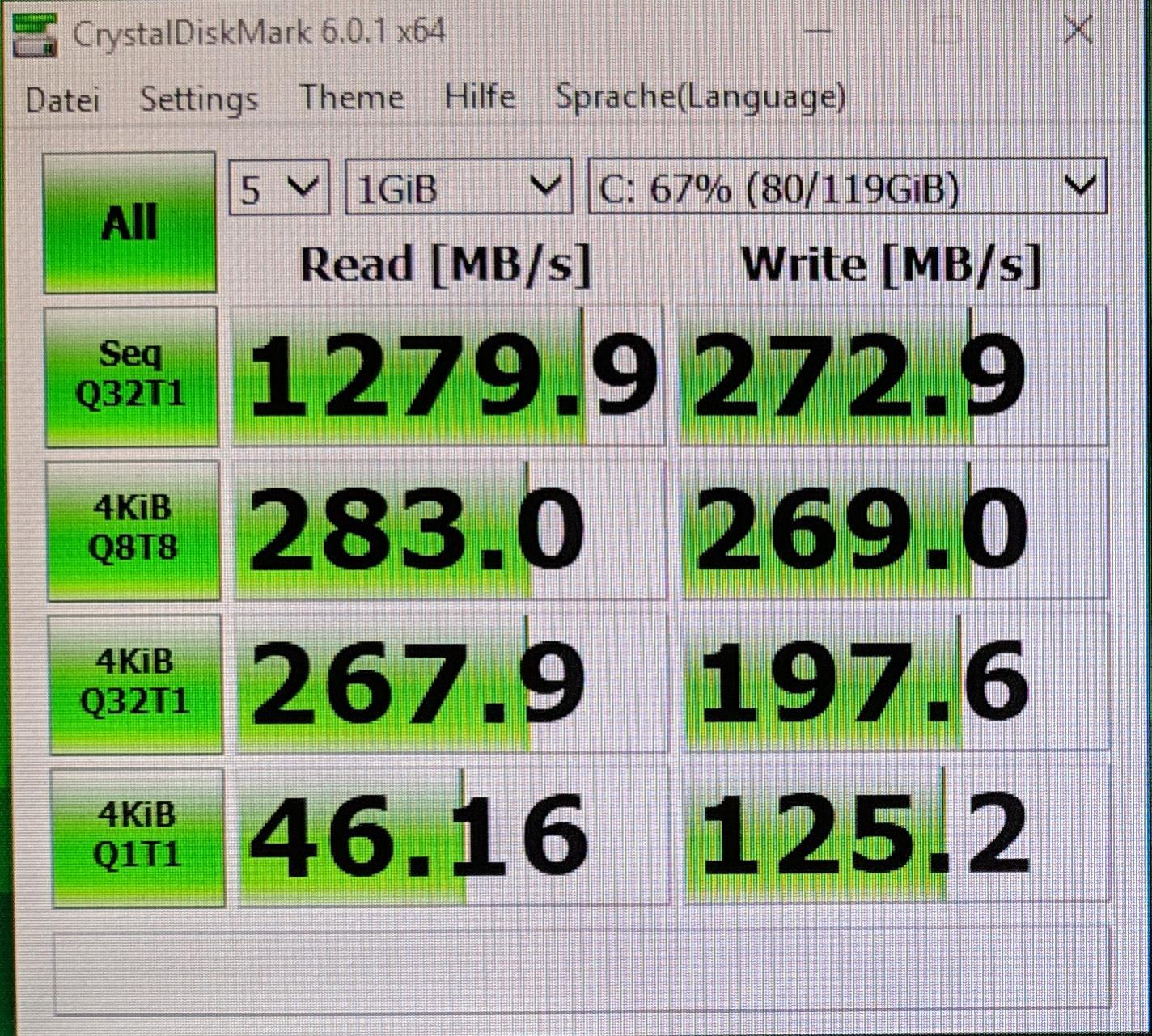

ich habe seit einigen Monaten eine Intel 760p NVME SSD mit 128GB in Verwendung. Sie ist zu etwa 60% gefüllt.
Mir kam der Boot seit jeher langsam vor, doch erst nachdem ich in meinen Laptop eine MX500 eingebaut habe, habe ich mal nachgemessen. Die 760p braucht zwischen 23s und 30s für den gesamten Startvorgang vom Knopfdrücken bis zum Einloggen in Windows. Die MX500 im Laptop benötigt 13s und die SSD im Aldi-PC meines Bruders benötigt 15s. Da läuft also etwas gehörig schief.
