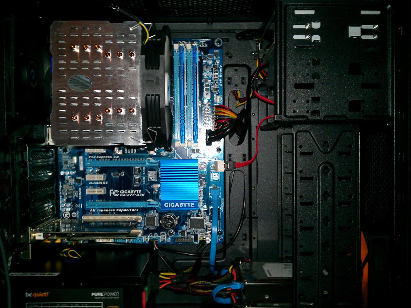

Hallöchen :)
Ich habe den 140er Macho im Shinobi. Passt ziemlich genau rein mit ein paar mm Platz zur Außenwand.
Grüße, blinded
