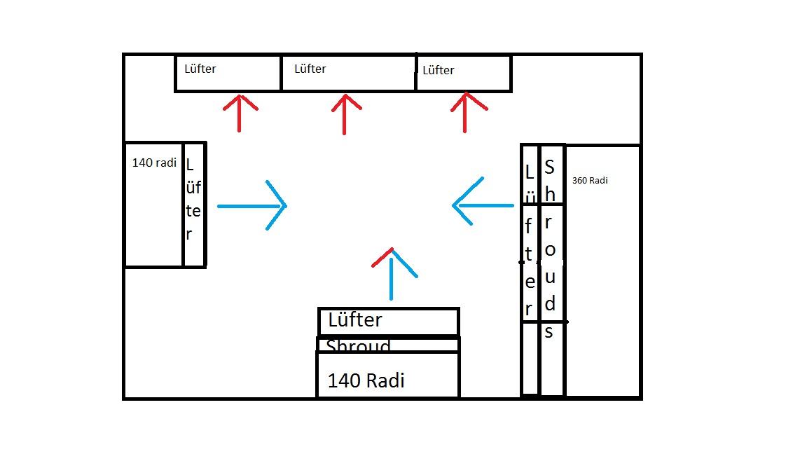

So ich habe heut in der Arbeit angestrengt überlegt : ). Was haltet ihr von diesem Kühlkonzept? Konzept.jpg
Vorne im Gehäuse wird ein Loch geschnitten damit die Lüfter auch genug Luft bekommen, dies wird dann per Lüfterblende abgedeckt.
Bei den Lüfter hab ich an die black silent pros gedacht. Die verbauten Radis sind die Aquacomputer Ams.
Jetzt ist aber bei dem Gehäuse auch oben ein naja mehr oder weniger schmaler Schlitz der müsste aber ausreichen damit die warme Luft entweicht, sie sinkt ja nicht nach unten?!

@Bull: Das geht prinzipiell auch. Allerdings ist seine Variante - thermisch gesehen - schon etwas optimaler (sofern die Lüfter oben rausblasen), da so alle Radis mit Frischluft versorgt sind ;)
@Yautjo: Nee Unsinn ist der Denkansatz nicht. Zwar brauchst Du nicht unbedingt Angst zu haben, aber Radis mit Frischluft versorgen ist immer optimaler als mit "vorgewärmter" ;)
