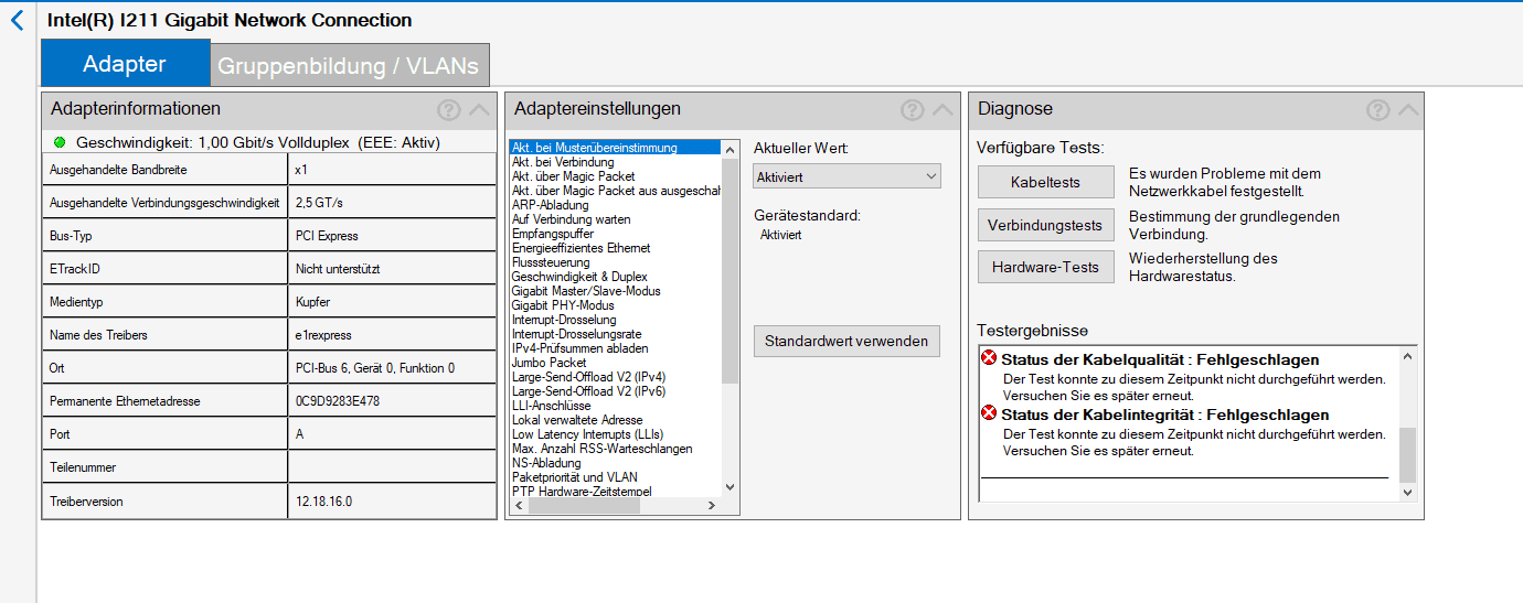

ich habe o.g. Netzwerkadaprter dieser startet wenn ich was Downloade neu.
Meine bisherigen Versuche waren neues Kabel gekauft Cat 8 vorher Cat 6 oder 7 kein Plan.
Treiber verschiedenstem Alter und Versionen von Intel keine Abhilfe.
Es handelt sich hier um Asus Prime X470 Pro Mainboard, dies Hängt an einer Kabelfritzbox von Vodafone. Ich hoffe mir kann hier wer helfen bin mit meinem Latein am Ende.
Im Anhang zu finden das was der Intel Adapter sagt bei beiden Kabeln das eine is nagelneu.
Grüsse Toby

Am Netzwerkport gehen die beiden Satus LED aus und dann nach 1-3 Sec wieder an dann läuft es ne Zeitlang dann gehen sie wieder aus, aber nur wenn ein Download läuft oder etwas höhere Datenraten anliegen ansonsten ist es stabil. Wundert mich einfach nur werde es nachher nochmal mit nem kürzeren Kabel testen obwohl ich mir nicht vorstellen kann das es daran liegt.
Danke hat sich erledigt die Fritzbox ist hinüber zumnidest der eine Port jetzt zeigt der Test auch an alles OK. Danke für die Mühe kann geclosed/ Gelsöcht werden.
