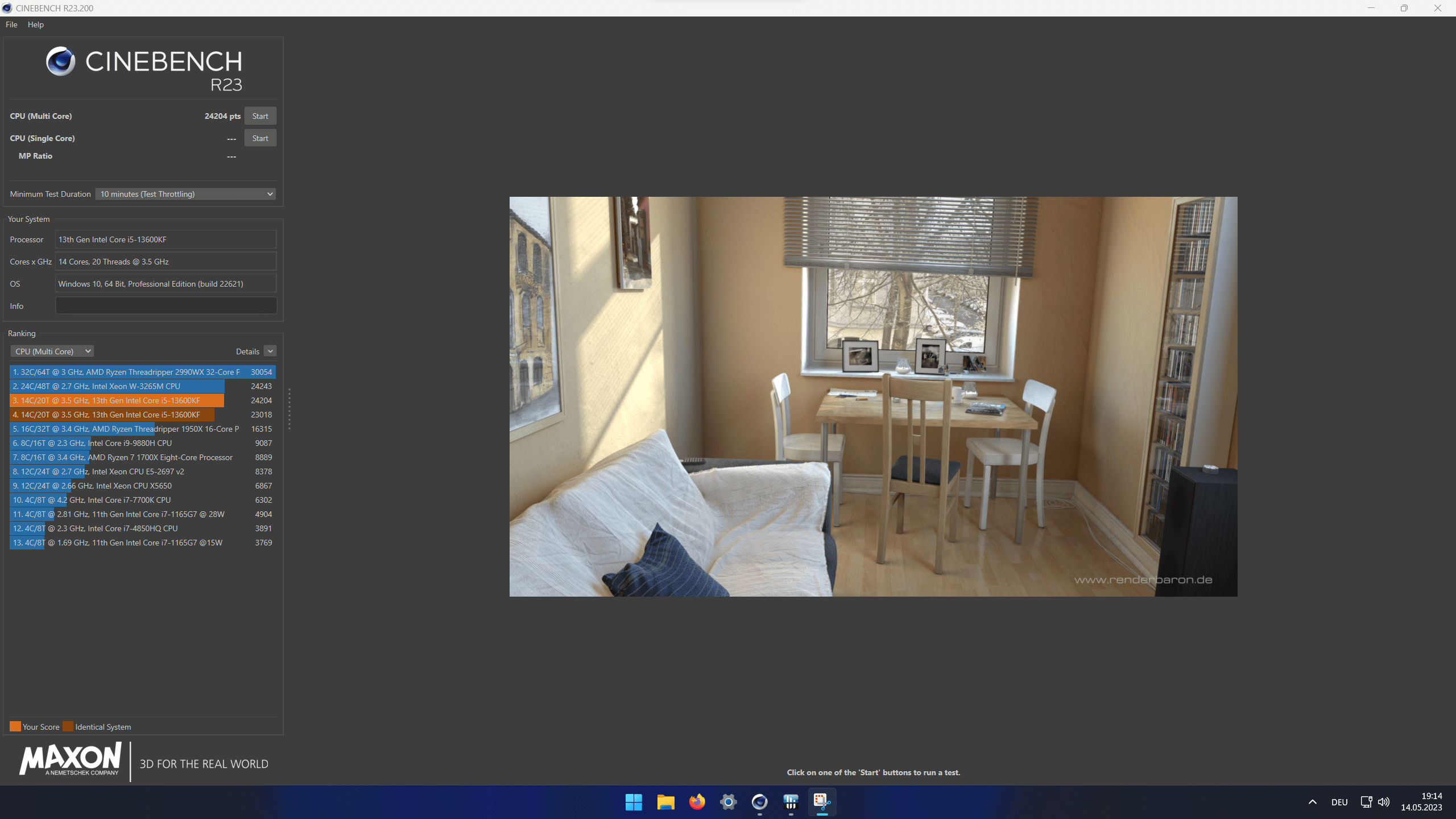

Die Temperaturen der CPU sind ziemlich hoch und dennoch werden nicht die erwarteten Benchmarks erreicht.
Im Cinebench R23 Multitest erreiche ich lediglich einen Score von etwa 21000. Meines wissens nach ist 24000 für den 13600K üblich.
Dabei werden Temperaturen von Mitte 90 Grad erreicht. Zudem läuft die CPU nur die ersten ca. 90 Sekunden auf den 180 Watt Turbo Boost (PL2) und bleibt danach bei den 125 W (PL1). Das habe Ich bei anderen Leuten anders gesehen. Dort lief die CPU wohl bei etwa 155W durch. PowerLimits hab ich manuell eingestellt im Bios. (Mit dem alten Bios war Ich im Cinebench sogar nur für ein paar Sekunden bei 180W, dananch gaze Zeit 125W. Mit dem neuen Bios ist es besser, aber immer noch nicht optimal.)

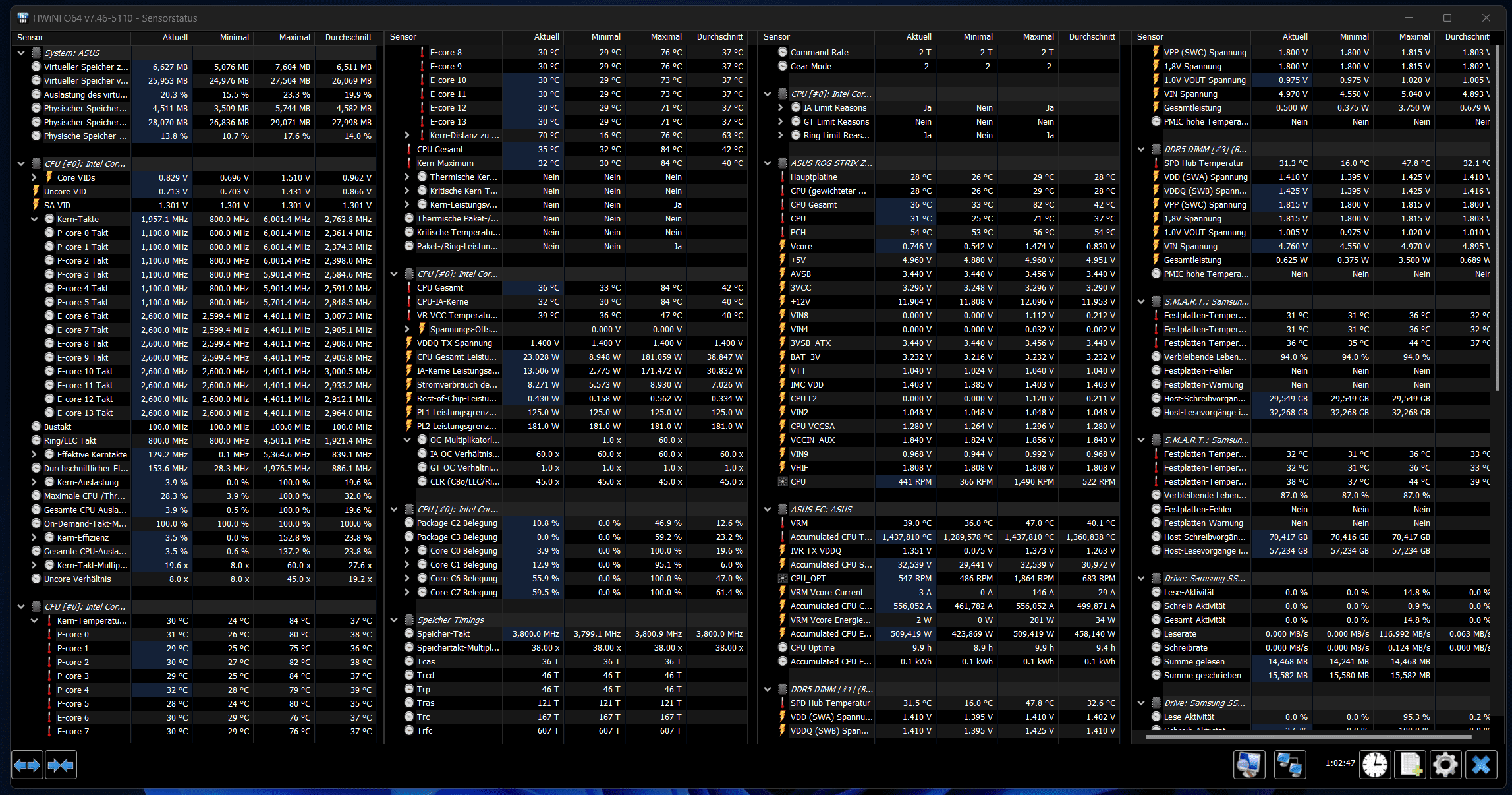

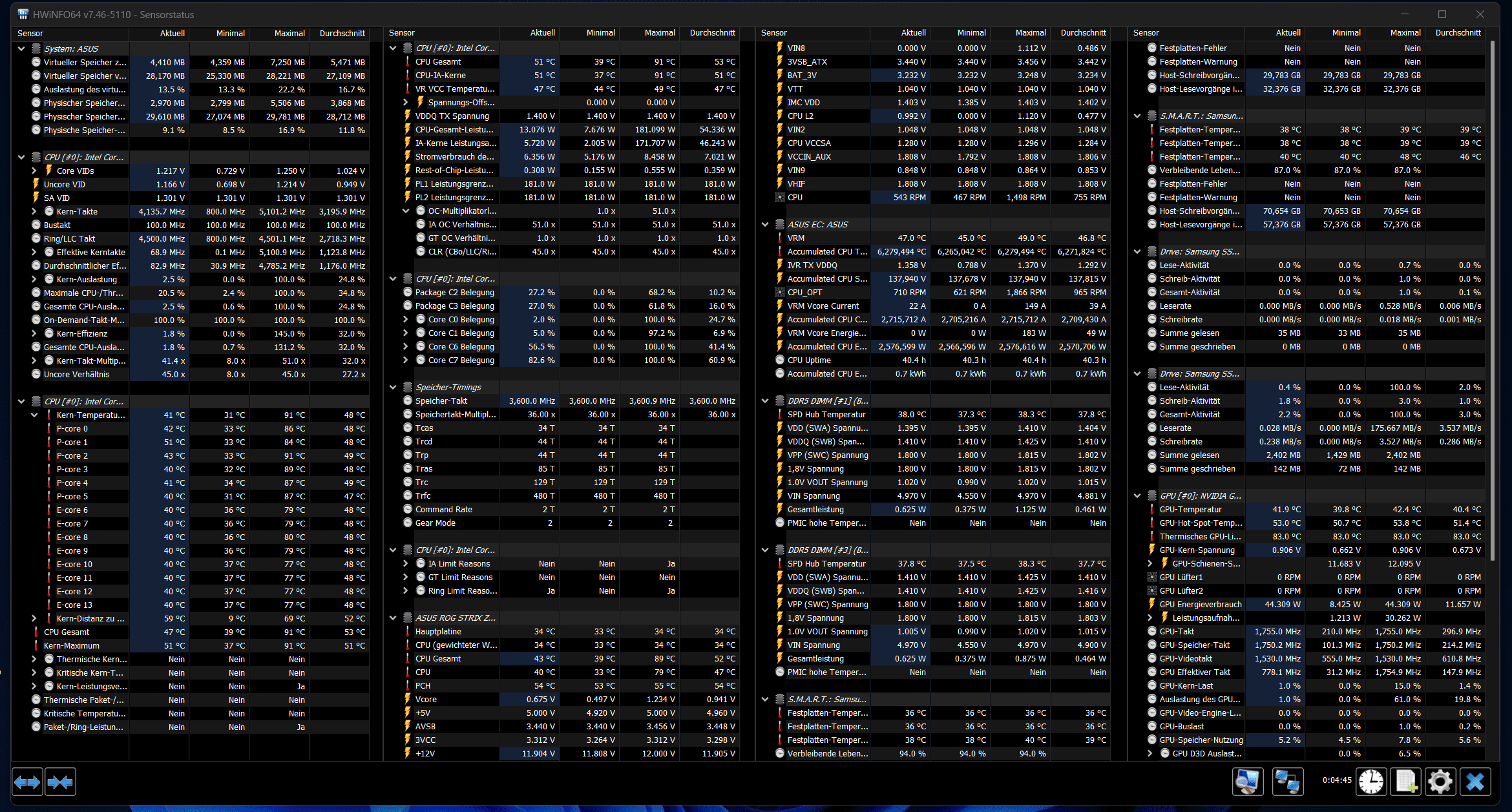

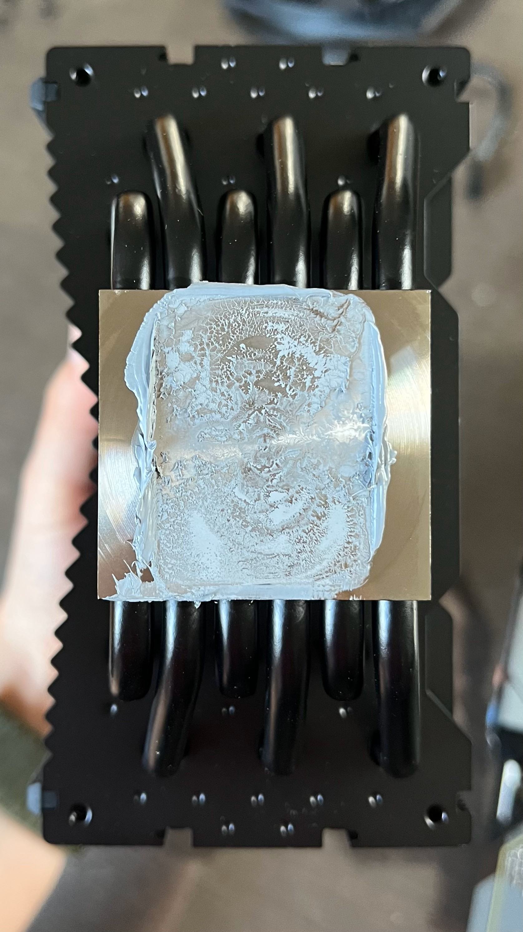

Hast du nach der Montage mal den WLP Abdruck kontrolliert? Welche Spannung (vcore) liegt unter Last (CB23) denn an?

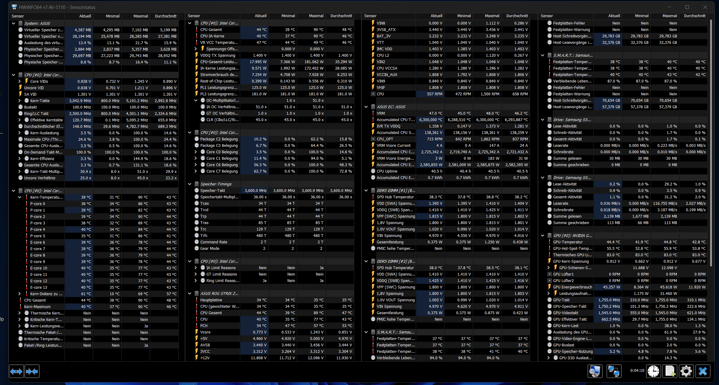

Und evtl. mal Screenshots posten mit HWInfo offen wenn du CB23 hast laufen lassen wo man alle relevanten Daten der CPU / des MB sieht.

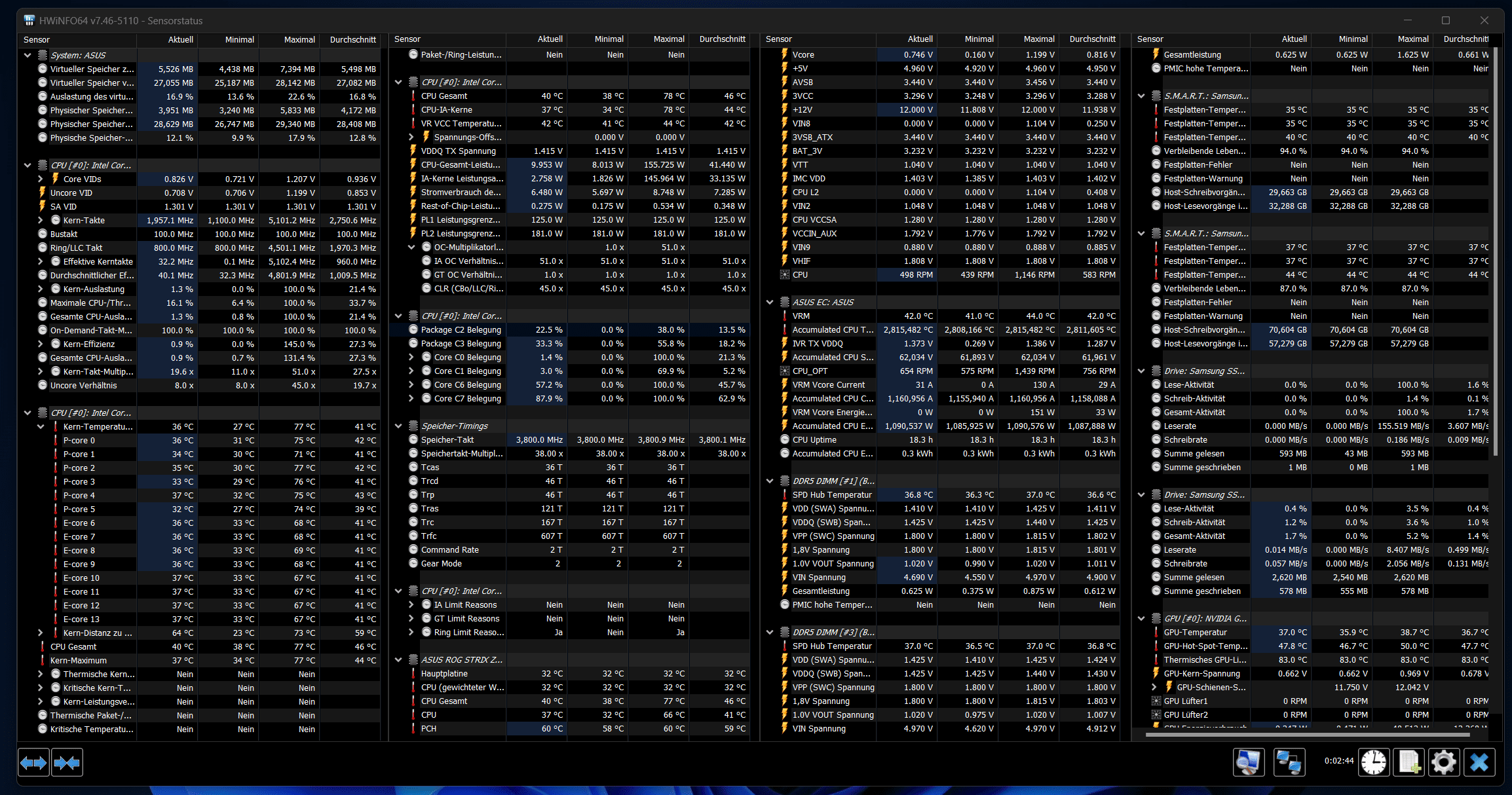

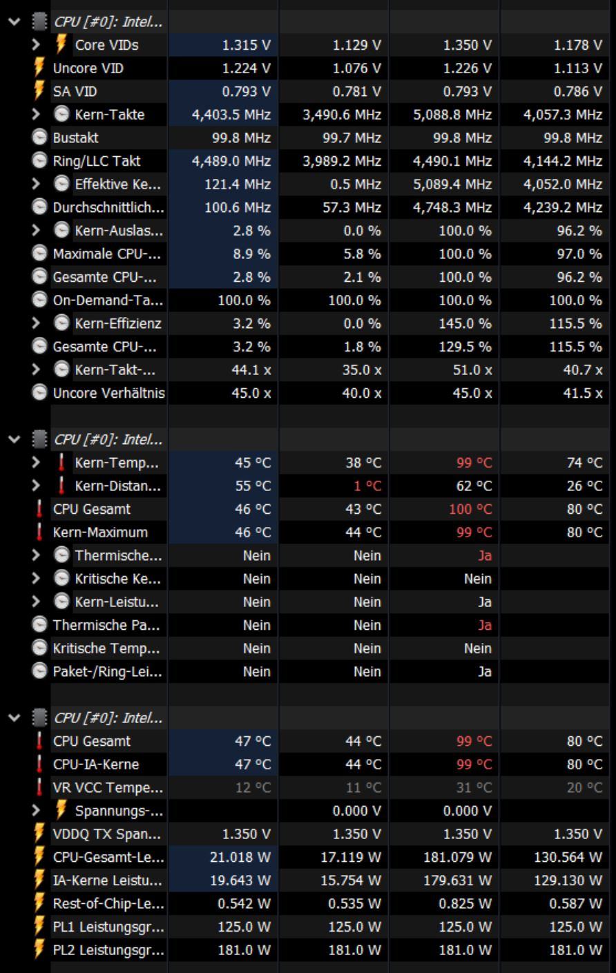

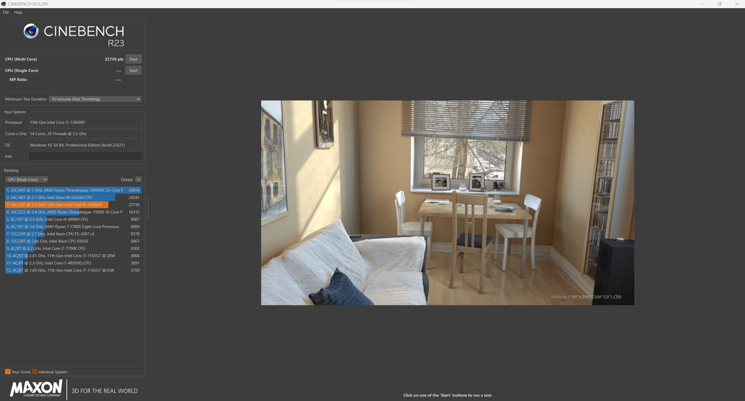

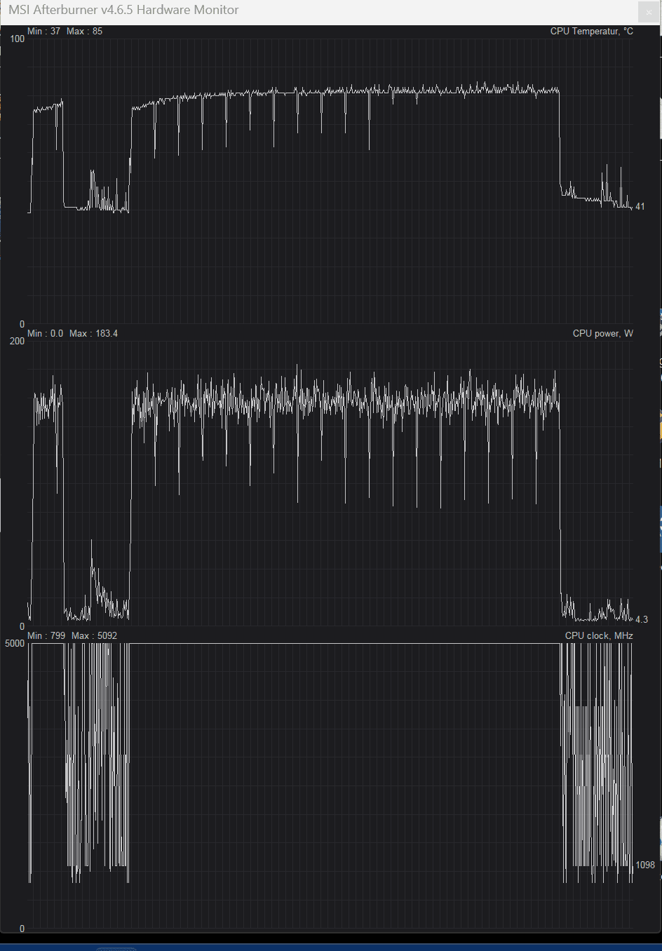

Hier mal frische Werte aus HW Info und der Verlauf aus Afterburner. So hohe Werte sehe ich grade auch das erste mal. Hab aber auch grade ne Runde gezockt, System war also warm.

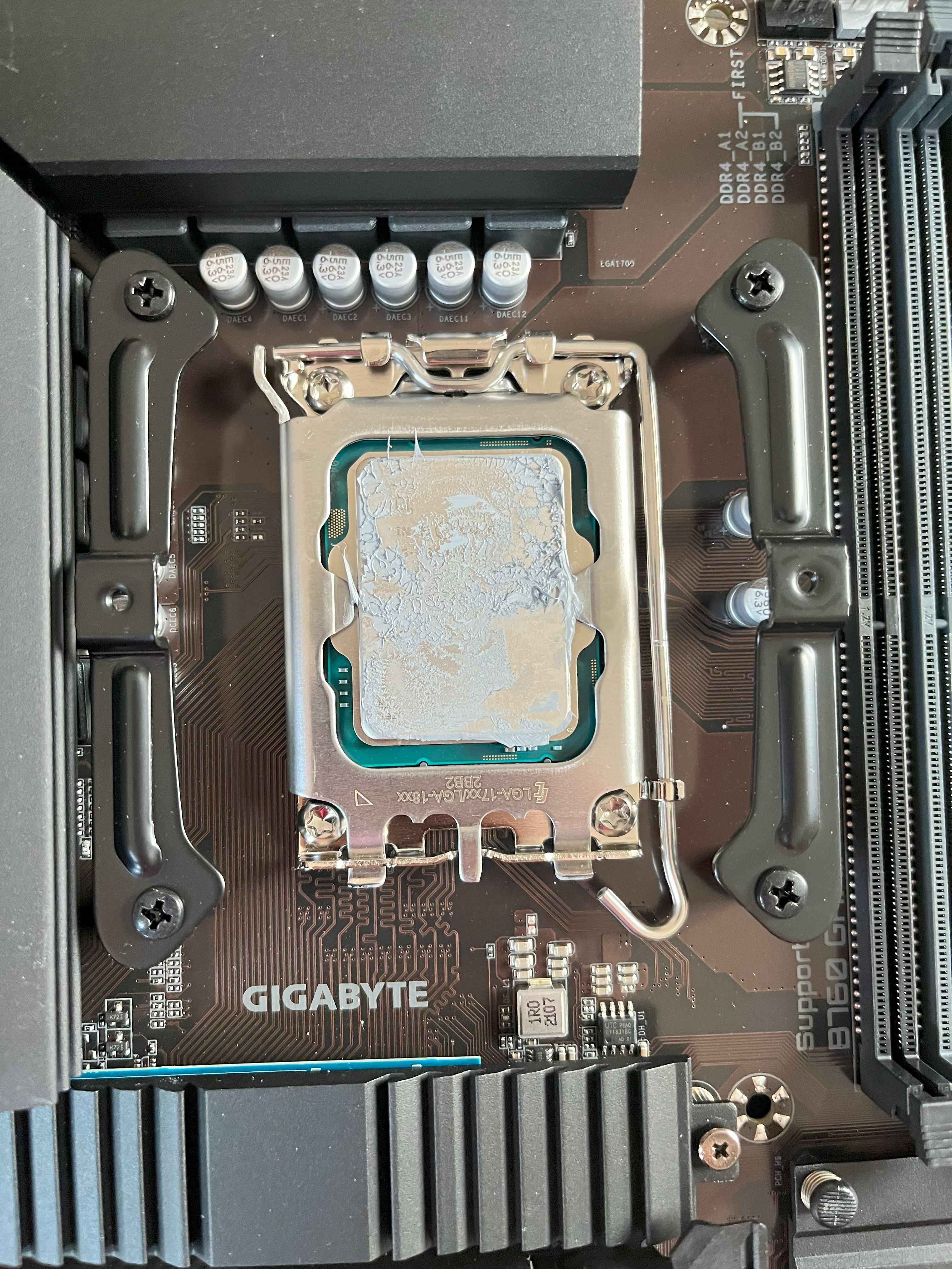

Ehemaligen WLP Abdruck häng ich auch mal an. Für mein ungeschultes Auge sieht das ok aus. War aber noch mit dem normalen CPU Halter. Jetzt hab ich einen Contact Frame.
Wo denn? Wenn als PL1 125W angegeben sind dann darf er das auch maximal nutzen. Wenn du mehr Punkte haben willst geht das mit höherer Leistungsaufnahme einher, also PL1 auch auf 180W setzen und schon bekommst du mehr Punkte. Allerdings dürfte das dein Lüftkühler so ziemlich an die Grenze bringen bzw. darüber hinaus. Du kannst mit Undervolting evtl. die Temperaturen noch etwas senken aber erwarte keine Wunder.

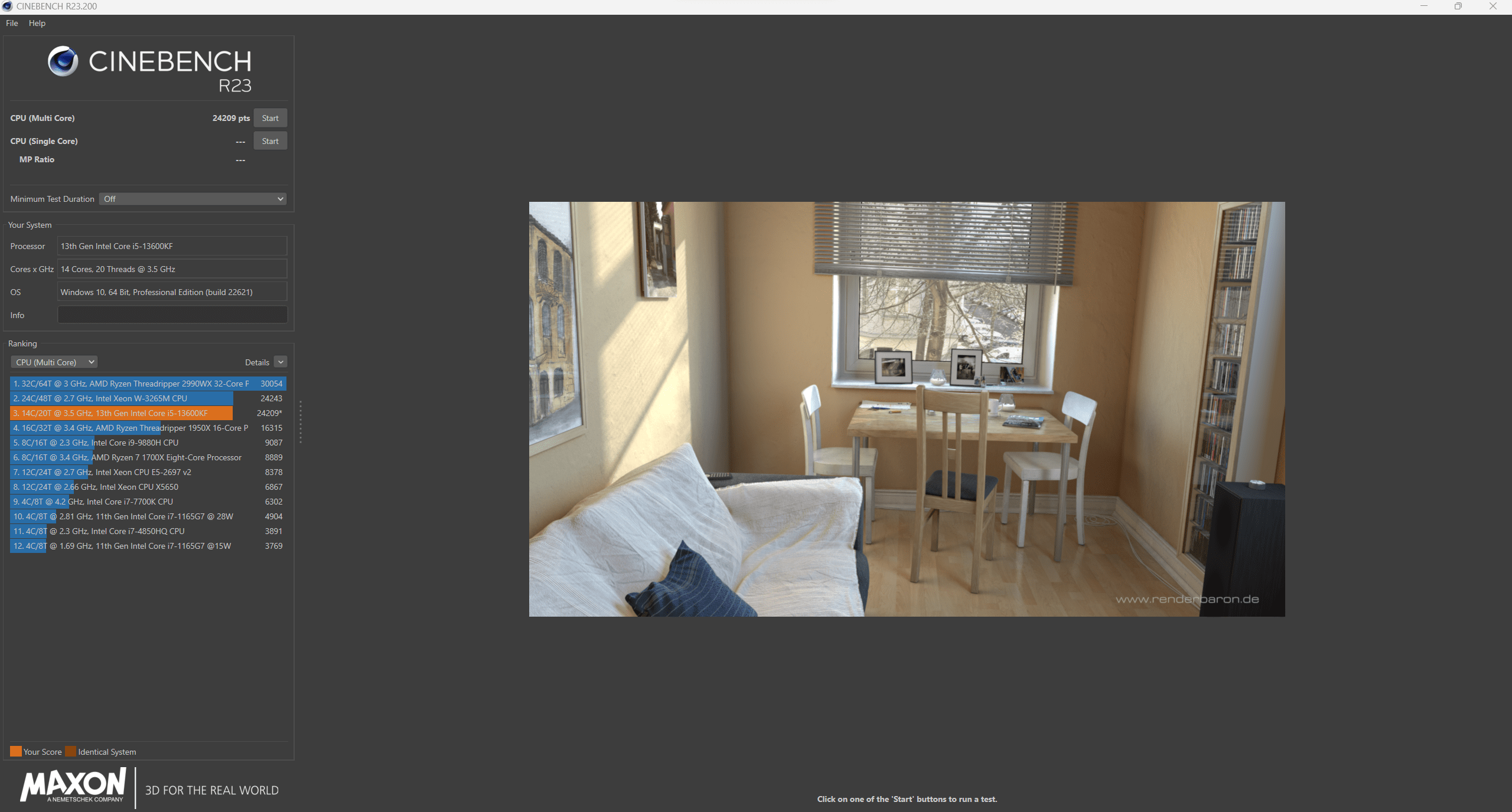

Auch im Cinebench R23. Ist doch nicht Sinn der Sache PL1 manuell hoch zu setzen, oder? Sollte der nicht selber in den Boost Modus gehen?

@hardwareFuxx55 : Du schreibst dein Ergebnis bei CB23 wäre ~21000 Punkte .Ist dieses Ergebnis nach dem 10Min throttling Test ermittelt ? Wenn ja dann ist das garnicht so schlecht. Ich habe gerade einen 10 Min run durchlaufen lassen und erreiche mit dem 13600Kf 22300 Punkte , allerdings läuft die CPU bei mir mit bis zu 6 GHz :

Auf Deinen Bildern vom WLP auftrag sehe ich auf jeden Fall mal das du nicht damit gespart hast. Etwas weniger tuts auch denn zu viel Paste macht die Wärmeabfuhr nicht besser.
Es gibt bei der Montage der Arretierung der CPU auch noch die Variante des "washer Mod" also das nutzen von Unterlegscheiben, siehe hier bei Igorslab.
Meine eigene Erfahrung hat bei der Montage folgendes ergeben zum Einbau :
1. Montageset des Kühlers locker vor dem Boardeinbau montieren
2. beides zusammen montieren
3. 4 Abstandsstücke festziehen
4. CPU einsetzen - mit oder ohne Frame
5. 4 Abstandsstücke nachziehen (mit Gefühl) , nicht so Fest als wäre es ein Panzer
6. Kühler aufsetzen, mit WLP versteht sich
Bei dir eventuell nochmal den CPU Spanner lösen , die 4 Distanzstücke nachziehen und den Spanner wieder schließen (ist ohne Brücken ja durchaus möglich)
So reduziert sich die Bendinggefahr meines erachtens sehr.
Ich komme auch ohne throttling auf etwa 21000 Punkte. Ich habe zwischenzeitlich eine Cooler Master 240 WK eingebaut. Die Temps sind damit etwas besser geworden, aber auch nicht viel besser. Ich habe im Bios die MCU von Auto auf 0x104 umgeschaltet. War im letzten Bios update mit dabei. In Kombination neue Einstellung und WK komme ich nun auf maximal 88 Grad im Cinebench 23, aber immer noch 21k Punkte.
Ich habe auch den Thermalright Frame verbaut. Somit ist der WasherMod doch unnötig? Denke mal dass hast du bei mir überlesen.

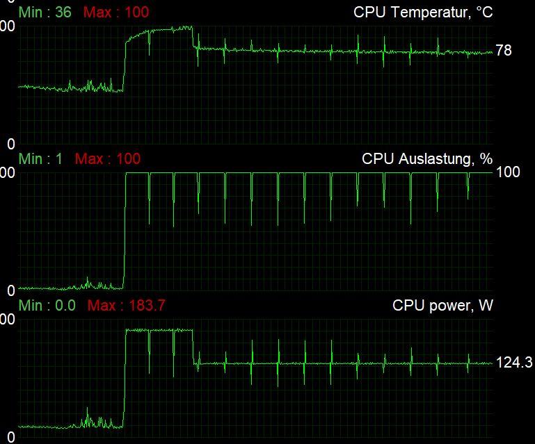

Bei konstant 125 Watt Aufnahme bin ich nun mit der neuen Konfiguration bei etwa 72 Grad. Beim zocken bin ich bei 60-75 Grad meistens.

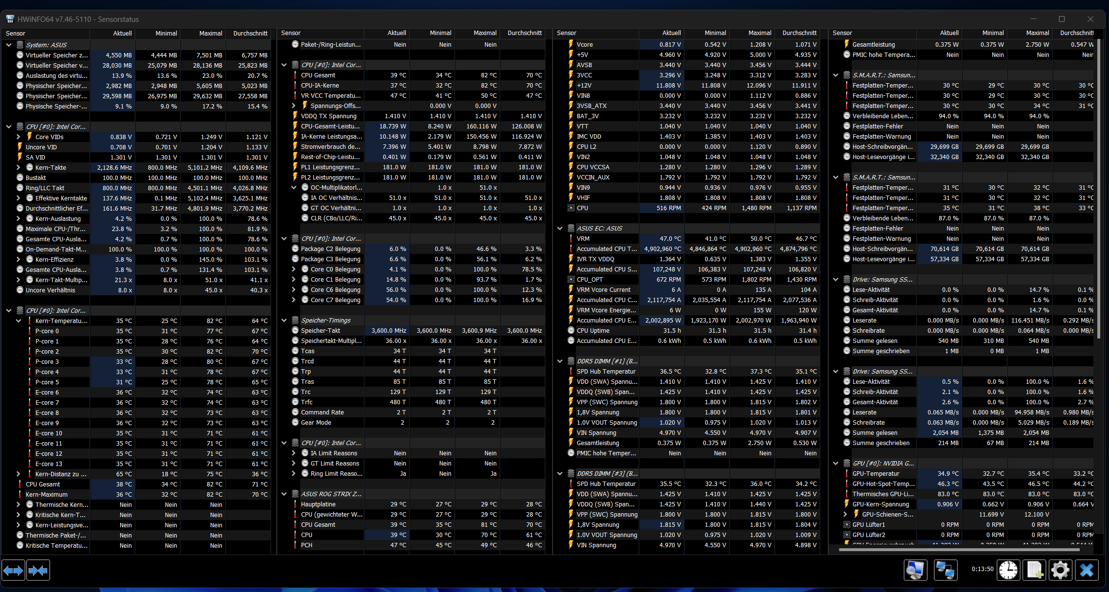

Könntest du nen Screenshot des Verlaufs der Leistungsaufnahme und CPU Temp (MSI Afterburner) während eines R23 durchlaufs posten? Würde mich interessieren. Wollte eigentlich auch den Arctic nehmen, weil der etwas besser ist, passt aber nicht in den Pc wegen des dichen Radiators.
Ich habe nur das erste Posting gelesen, hatte in genau dieser Kombination auch mal die gleichen Probleme. Quelle des Übels war der Dark Rock 4, der hatte wohl einen Fertigungsfehler, kann passieren. Mit nem (kleineren) Scythe hatte ich dann deutlich bessere Temperaturen und kein drosseln der CPU. War natürlich extrem ärgerlich da genau das Problem zu finden, hatte den Kühler 4x ab und aufmontiert, zig mal WLP neu verteilt etc.. Den Be Quiet Service würde ich meiden, der löchert dich mit fragen und hält dich erstmal für einen DAU. Ab zurück zum Händler damit. Der Fehler, woran es auch immer lag, war mit bloßem Auge übrigens nicht zu erkennen.
@hardwareFuxx55
Bei dem Durchlauf: 23477 Punkte
Manche Kühler haben eine Grundplatte die minimal konvex ist um die Hitze direkt im Zentrum (wo das Die unterm Heatspreader sitz) besser zu transportieren, so zumindest der Grundgedanke. Wenn dies jedoch auf z.B. eine LGA1700 CPU trift mit dem Bending Problem verschlechtert dies dann den Kontakt und den Wärmetransfer der dann theoretisch selbst mit viel WLP auch nicht ausgeglichen werden kann, extrem suboptimal.

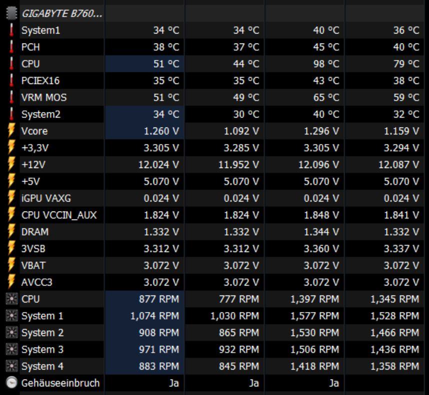

Ich hab mir mal ein wenig die Arbeit gemacht um verschiedene Lastszenarien in verbindung mit der PL1 Anpassung darzustellen um das was ich ausgesagt habe auch zu bekräftigen.
Hierfür habe ich CinebenchR23 durchlaufen lassen (10 minuten Throttling Run)
Anhand der screenshots kann man die Temperaturen vergleichen und auch die Reale Lastaufnahme des Systems während R23 durchläuft.
Wenn man alles angeschaut hat kann man entsprechend sagen ob es sich wirklich lohnt PL1 anzuheben bzw den Takt.
Szenario 1 - Intel Spec PL1 125W / PL2 181W - Maximal 77°C
Cinebench R23 23018 Punkte - Reale Systemaufnahme 189,7W
Szenario 2 - PL1 181W / PL2 181W - Max Temp 82°C
Cinebench R23 24204 Punkte - Reale Systemaufnahme 223,3W
Szenario 3 - PL1 181W / PL2 181W , 6GHz - Max Temp 92°C
Cinebench R23 25300 Punket - Reale Systemaufnahme 257,2W

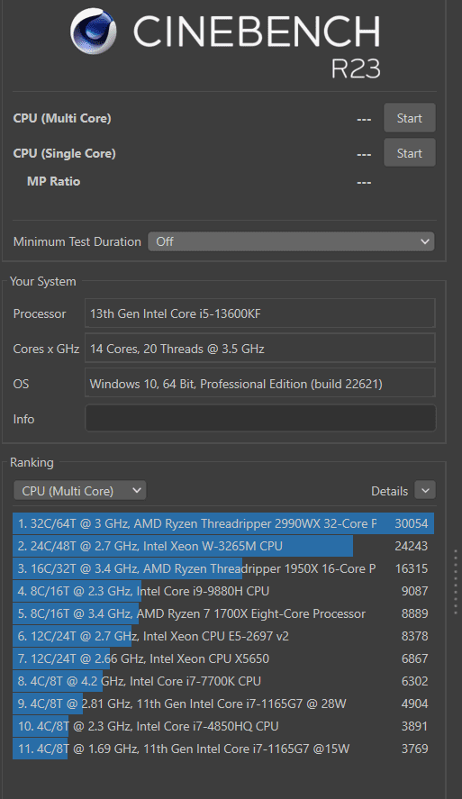

Hier nochmal der direkte vergleich ohne 10 Minuten Throttling :
PL1 181 / PL2 181 - 24433
Vs PL1 125 / PL2 181 - 24365
Beide Windows durchgebootet ohne Netzwerkanbindung.
Im Abgesicherten Modus ist es noch enger zusammen : 24430 Vs 24417 .

Hier das gleiche nochmal wie im #27 nur mit den HWinfo Daten:
181/181- 24073
125/181 - 24084
