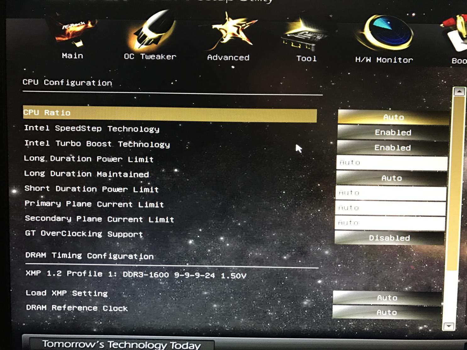

Hallo zusammen,
ich habe ein Problem mit meinem zweit Rechner.
Ich habe bemerkt, dass der CPU nur mit 1.6GHz-2.9GHz läuft. Durch den Turbo Boost müsste er ja aber auf 3.6GHz gehen, was aber im System nicht passiert.

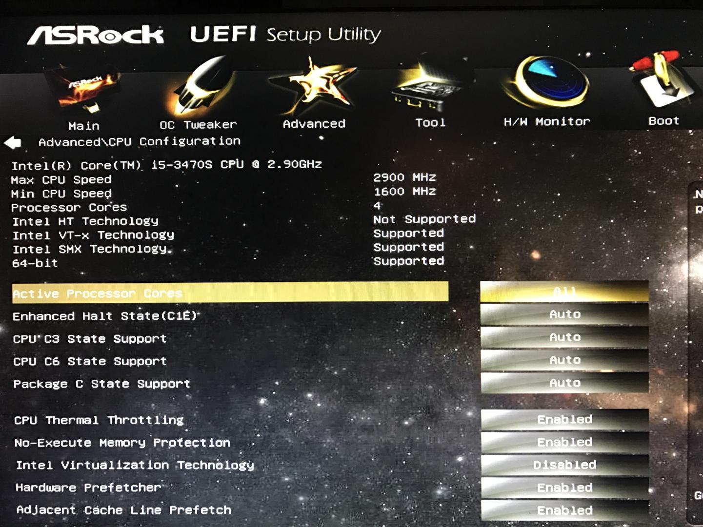

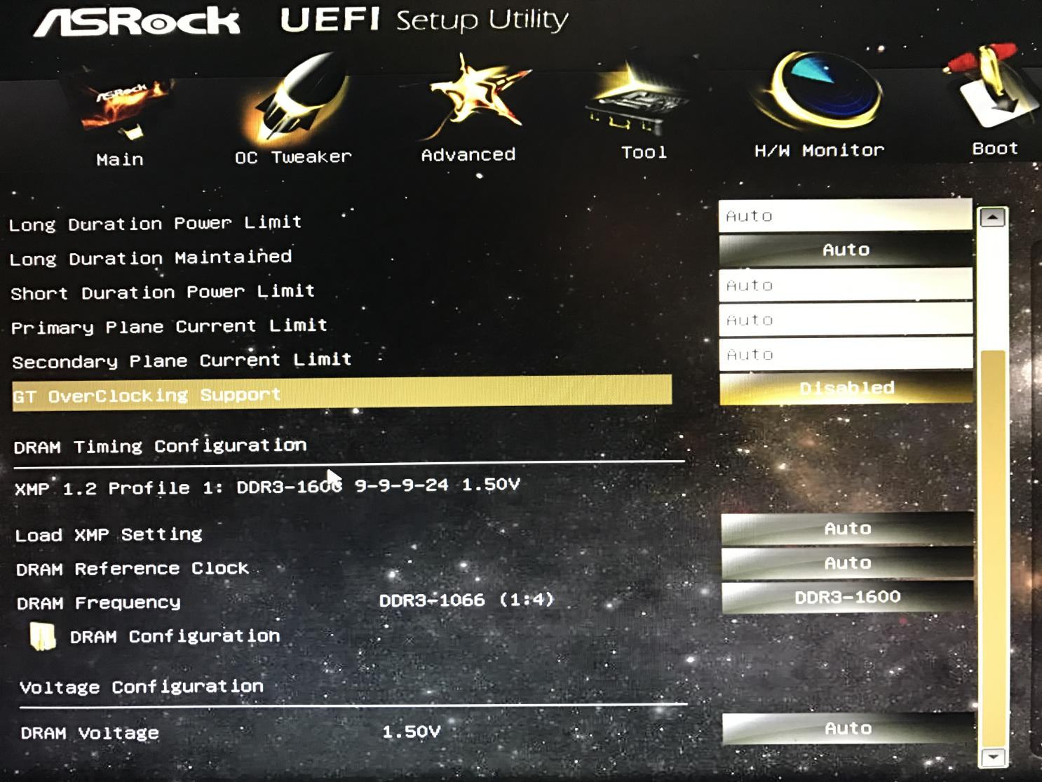

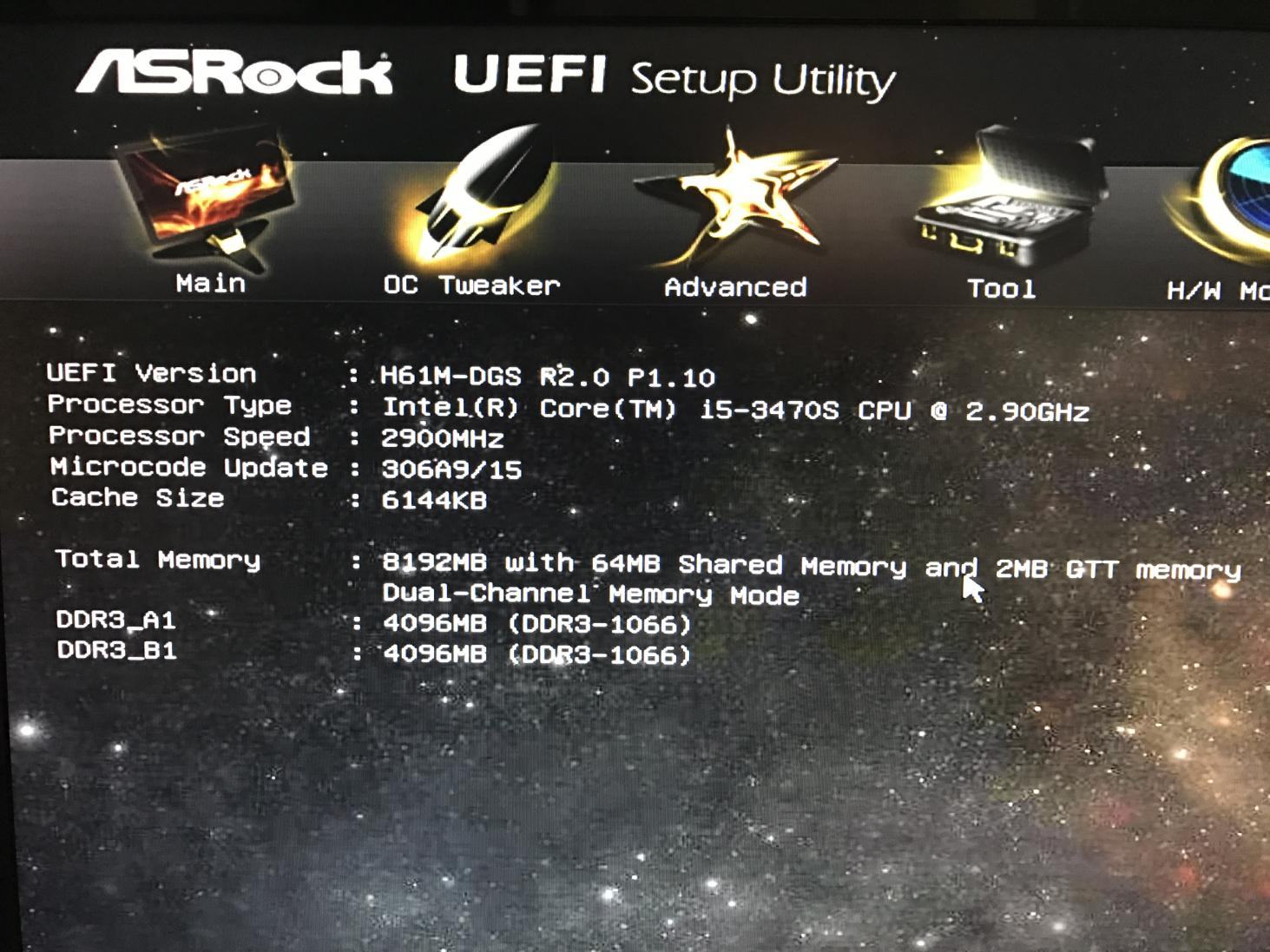

Jetzt bin ich hingegangen und habe Intel SpeedStep deaktiviert und CPU Ratio auf Manuell gesetzt und einen Wert von 31(Standart:29) eingetragen.
Nun läuft das System unter Last auf ~3.1 GHz, wenn ich den CPU Ration auf 36 stelle, dann bleibt der Takt bei ca ~3.1GHz.
Das ist mein Mainboard: ASRock H61M-DGS R2.0
Ich hänge auch Bilder an mit der Default Konfiguration an.

Das Mainboard ist erschienen als es Ivy Bridge noch nicht gab. Neustes Bios drauf?
Dann schau mal in die CPU-Tabelle von dem Board, ob die CPU überhaupt unterstützt wird - ich bezweifle es, wenn es nie ein Update gab.
Außerdem gab es ein Update: ASRock > H61M-DGS
Okay, bei der R2.0 ists dann was anderes. Kann auch sein, dass es an deinem BS liegt, dass die CPU nicht boostet. Nannte sich irgendwie Core-Parking oder so. musst mal googlen.
Hast mal CMOS-Reset gemacht?
Windows Energieeinstellung? Ausbalanciert?

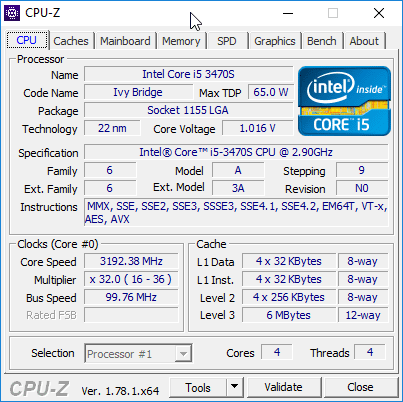

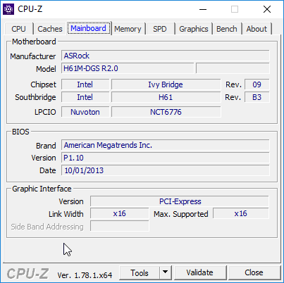

Ich habe mal zwei Screenshots von CPU-Z gemacht. Wie man sieht bleibt der Multiplikator nur bei x32 und geht ab und zu auf x16 runter.

CPU:
Mainboard:
Du darfst nicht vergessen, dass der Boost von 3600Mhz nur funktioniert, wenn ein einziger Kern belastet wird. Quasi 1-Core Boost. Wenn du volle Last auf 4 Kerne gibt sinds nur 3,2 ;)

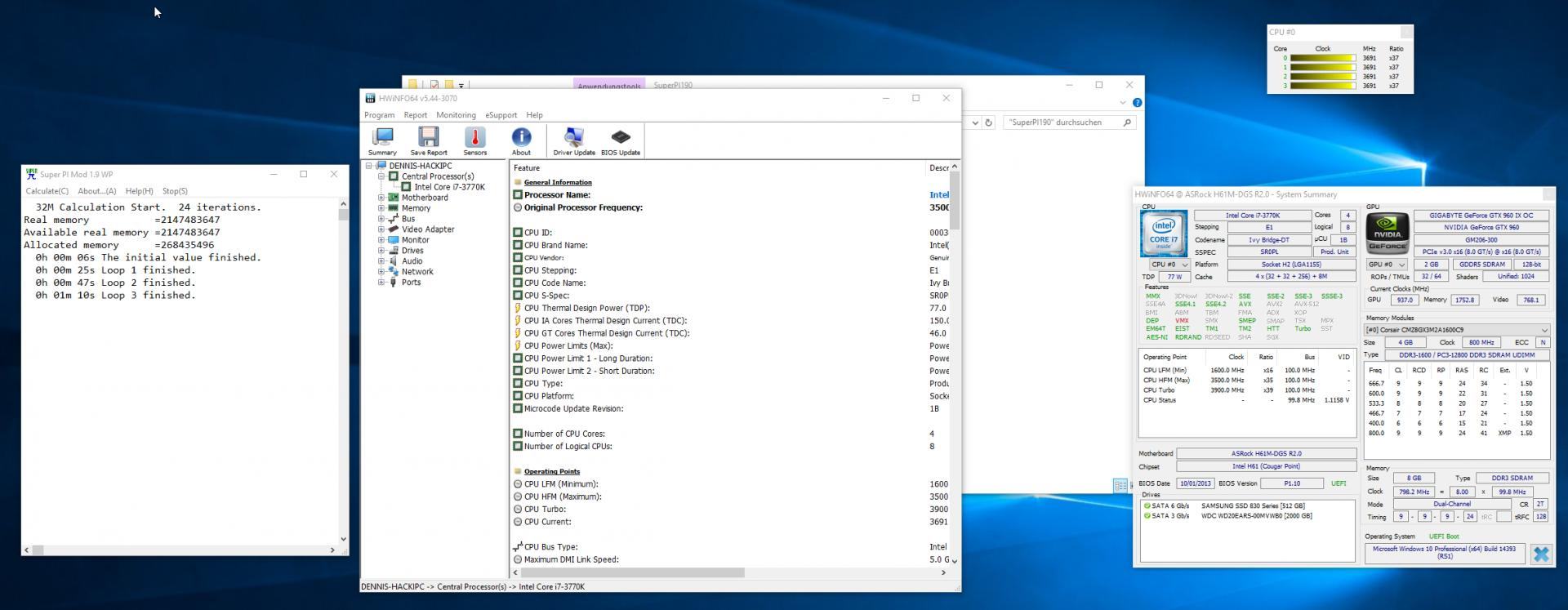

Versuch mal mit einem programm wie Super-Pi nur einen Kern zu belasten. Dann wird der Boost wohl auch höher sein.
Außerdem solltest du mal lassen, da irgendwas am Multi herumzustellen. Das ist keine K-CPU. Lass mal alles auf Auto und versuch das mal mit Super-Pi. dann müssten auch 3,6G drin sein.
Ich habe nun ein Upgrade auf den i7 3770k gemacht und wie man auf dem Bild sieht, geht er nicht auf die höchste Leistung.
