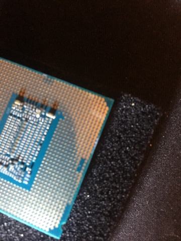

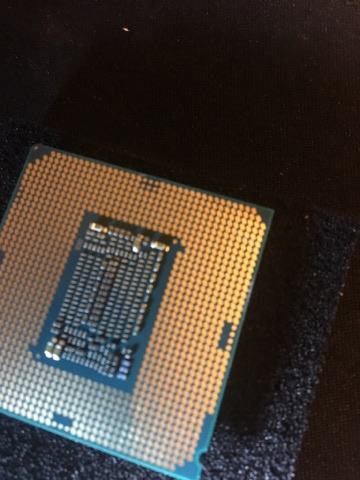

Wenn du ne gute Kamera hast kannst du ja mal ein paar Pics von den Pins hier hochladen, dann können wir uns das auch anschauen (man sollte die Pins erkennen können, funktioniert eventuell nicht mit jeder Handycam)
Die CPU wird sehr wahrscheinlich noch funktionieren.
Das werde ich mal versuchen
- - - Updated - - -

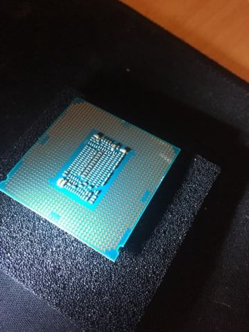

Könnte das reflektierende das Problem sein ?
Auf Bild 3 sehe ich das gar nicht mehr. (Einfach mal abwischen, denke aber nicht das dies daran liegt, theoretisch ist es natürlich möglich)
Bitte, wenn möglich, Bilder von den Pins des Mainboardsockels machen. (Und wenn möglich etwas höher aufgelöst)
CPU habe ich mit nem kleinen Alkoholtuch abgewischt und trocknen lassen - Problem ist das selbe
@xatu
Mit den Bildern von der CPU in der Auflösung kann man nichts anfangen, da sieht man nichts. Einfach bei viel Tageslicht (keine Lampe) mit nem modernen Handy, so dass es scharf ist, fotografieren.
So alles nochmal abgebaut gewesen und habe den Übeltäter gefunden oben rechts in der ecke war ein Pin ganz ganz ganz leicht verbogen, welchen ich sanft mit einem Schraubendreher wieder angeglichen habe... und siehe da die RAMS rennen wieder wie noch nie.
