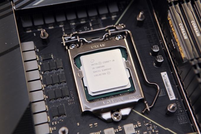

Hallo, hab vorige Woche meinen 7700k gegen einen 10850k auf einem MSI Z590 A-Pro getauscht.
Läuft soweit auch alles, nur dürfte im MSI Bios irgendein Werksoverclocking eingestellt gewesen sein (Game Mode oder so) wodurch die CPU unnötig mit viel Spannung versorgt wird.
Habe diese Funktion jetzt deaktiviert, XMP ist aktiviert (4x8GB Corsair Vengeance Pro 3200Mhz CL16) und habe jetzt im Cinebench im Singlecore Test bemerkt dass die CPU nur auf 4900Mhz Maximal bosstet, sollte diese in SIngle Thread Anwendungen nicht auf 5,2Ghz hoch gehen?
Kühler ist eine Enermax Aquafusion 360AIO Fron Mount in einem Antec DF700, Idle Temps sind um die 32 Grad, SInglecore Benchmark Temps in Cinebench R23 sind um die 54Grad, also eigentlich alles im Grünen Bereich.
Der Multicore Score sind 16100 Punkte, das dürfte auch passen (hier gehen die Temps auf 85Grad hoch bei Maximal 50% CPU Lüftergeschwindigkeit)
Singlecore erreiche ich allerdings "nur" 1245 Punkte was nicht viel mehr ist als bei meinem alten 7700k, sind die Punkte in Ordnung oder kommt das durch den zu niedrigen SInglecore Boost?
BTW: Im Bios wurde ich beim ersten Starten gefragt welche Kühlung ich verwende, da der Pump Header verwendet wird für die Pumpe war 4096Watt Water vorausgewählt und dies habe ich auch so gelassen, ist das in Ordnung so?
