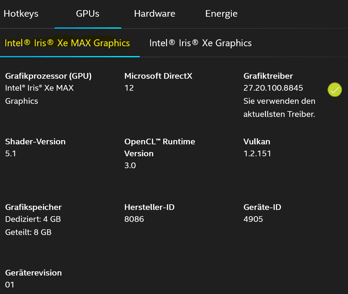

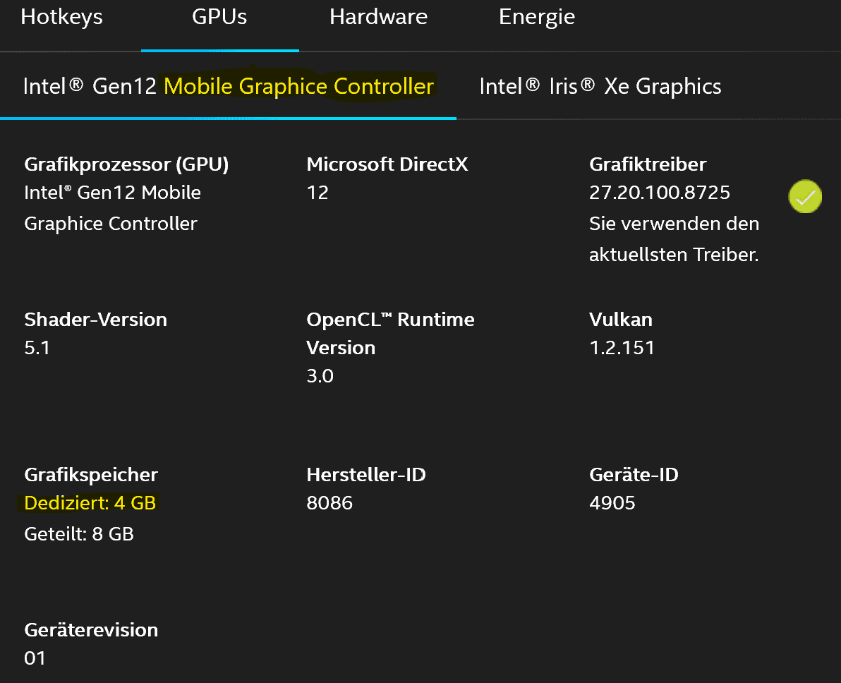

wer besitzt schon ein Notebook mit dedizierter Intel iRISxe MAX GraKa? Bei meinem DELL Inspiron 7506 ist dieser Nagelneue Grafikchip nicht im System (Win10, 20H2) erkennbar, d.h. im Gegensatz zu der im Core i7 integrierten Iris Xe GraKa trägt er seinen Namen nicht:

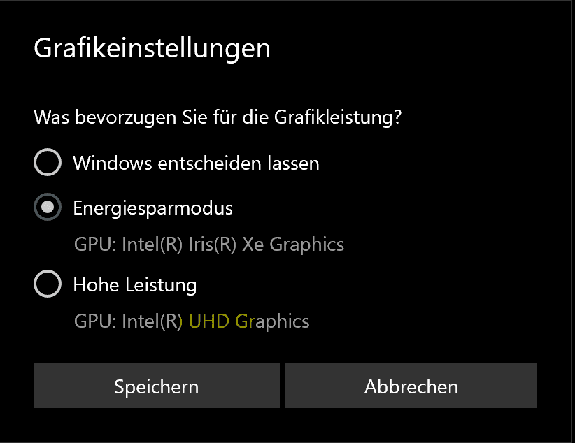

Das ist irritierend, vor allem wenn man einer App die stärkere GraKa zuweisen will (Bild 2) und die bisherigen Intel GraKa-Namen kennt ...
Für die die das neue GraKa-Tandem noch nicht kennen:
- in der CPU: Intel Iris Xe GraKa mit shared memory
- auf dem MB: Intel Iris Xe MAX GraKa mit 4 GB eigenem Speicher
Hier die passende Intel (Link) website.

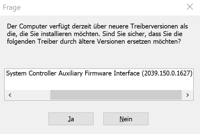

Heute wollte ich den neuesten Intel GPU Treiber Version: 27.20.100.9466 (igfx_win10_100.9466.exe) von der Intel Website versuchen und dann kam diese Meldung:
Es ist doch immer wieder ein "Spaß" mit WinTel Systemen zu hantieren ...

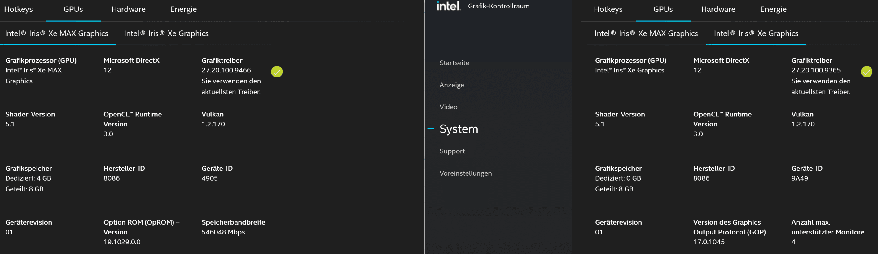

Ich habe dann den Dell OEM Treiber Version 27.20.100.9365, A06 (Intel-HD-Graphics-Driver_G43NG_WIN64_27.20.100.9365_A06.EXE) als 1stes installiert und nun den Intel Treiber. Das klappte:
Jetzt muß das Ganze nur noch ohne permanenten Lüfterlärm laufen, mal sehen ob es diesmal paßt.
Die von mir gewählte Intel Treiber Kombination vom 17.4. läuft ohne Probleme. :-)
