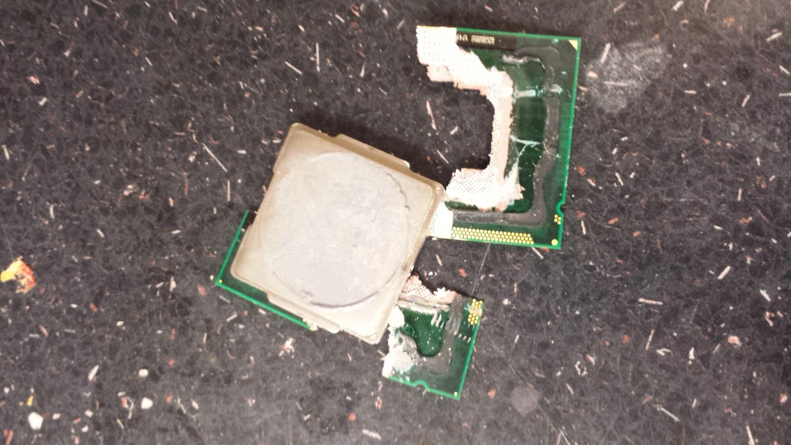

...? Kann man da noch kleben oder so? ....löten?
da war aber einer sauer :haha:
Schraubstock langsam mit Gefühl zugedreht :fresse2:
