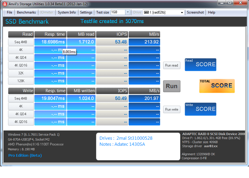

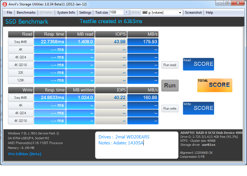

Hier mal werte zu den ears mit anvil
Die werte der seagate St31000528 (7200) 1TB

okay da sind werte dabei die mich jucken 187mb/s intern und 280 extern leider mit viel zu kleinen daten getestet. Da hält mein raid auch noch mit. wäre interessant was da bei 100 gb rum kommt.
du traust den ears zuviel zu, die werte können sie nur sehr kurz halten. Das betrifft aber alle festplatten. Aus meiner Nutzung kann ich sagen ( das Bildschirmfenster habe ich schon Tagelang angeguckt) von einem raid zum anderen 100mb/s sind drin. Wenn die beiden Ears schreiben müssen pendelt sich das bei 86mb/s ein

Deine geposteten Zahlen zeigen, dass eine SSD 2-3mal so schnell wie der Festplatten-RAID bei sequenziellen Zugriff ist. Was anderes wird auch niemand versprochen haben.
