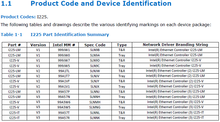

Mir ging es nur um mögliche technische Gründe. Kann man herausfinden welche Version des I225-V verbaut ist?

Feststellen kann man das wohl auch nicht, was du da hast, zumindest kenne ich keine Weg, der analog zu den CPU-Tools die NIC-Infos raussucht.
Kann auch sein, dass du die V3 hast und es mit einer V2 besser ginge.
...boote mal eine Linux Live-ISO und gib im Terminal den Befehl "lspci" ein...da sollte einiges an Info auftauchen...evtl. mal ein "Paar" -v hinzufügen (lspci -v oder lspci -vv).
Bei der Zeile des NIC in der Ausgabe sollte eine Versionsnummer oder Patchlevel oder Ähnliches auftauchen.

Es stehts aber wohl auch auf dem Chip selbst. Man müsste halt nur dran kommen :unsure:
Genau nach den Infos habe ich seit Wochen gesucht :) Da hat sich die Registrierung gelohnt :)
