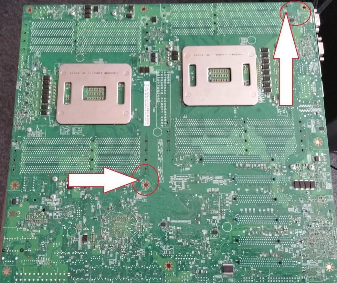

Momentan habe ich gerade ein Intel S2600CP2 Dual Socket 2011 Xeon E5 Board hier liegen.
Bei dem Board hat der Vorbesitzer das Board beim Einbau offensichtlich mechanisch beschädigt.

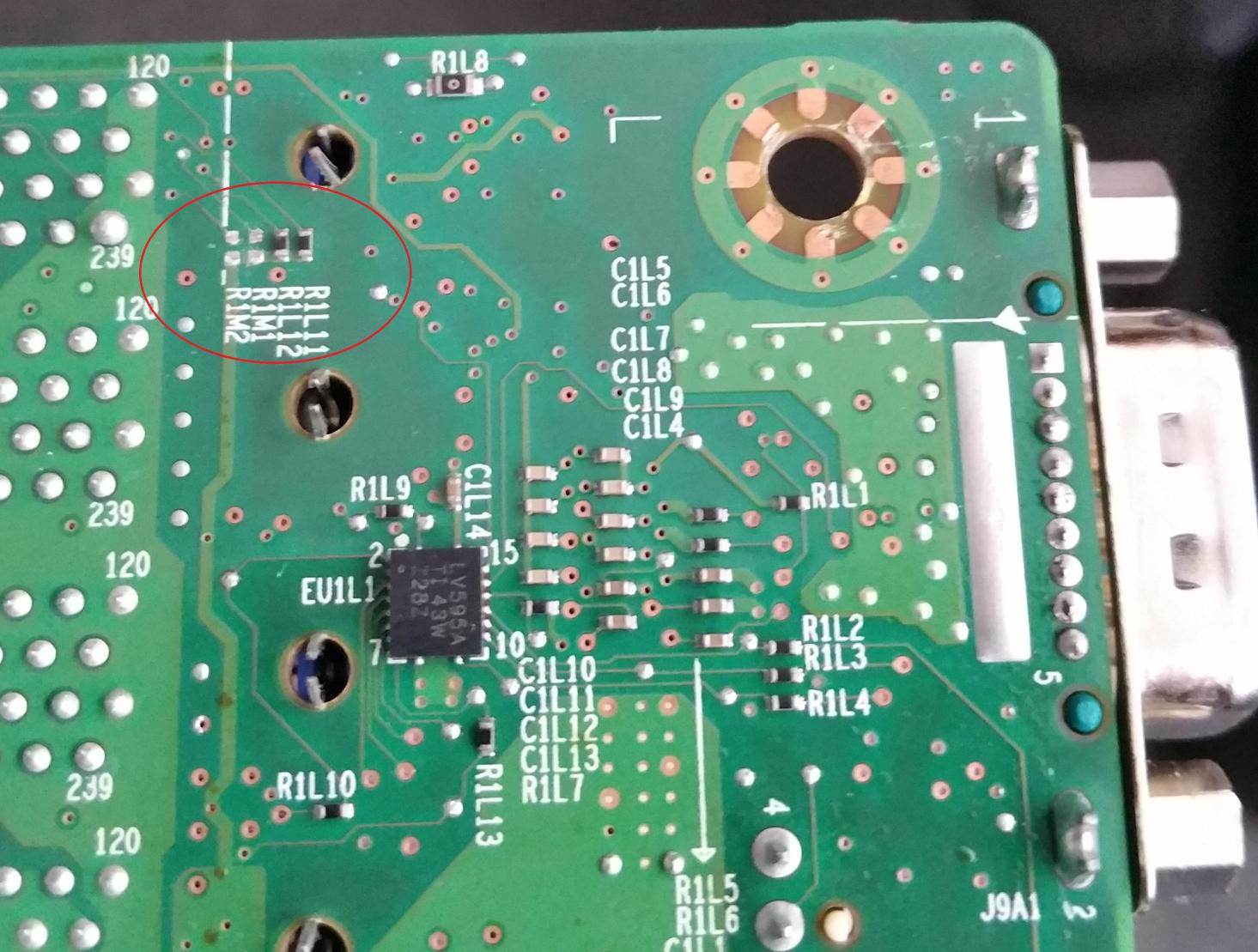

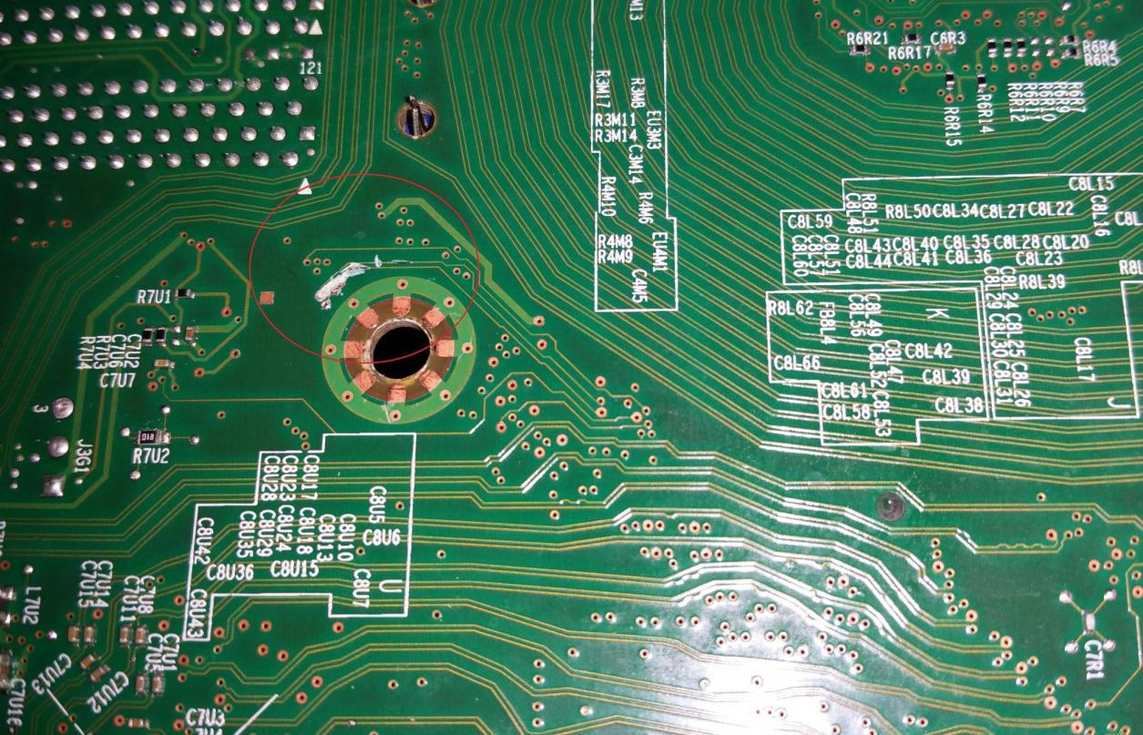

Es fehlen 2 Widerstände auf der Unterseite neben einem RAM-Slot und neben einer Befestigungsbohrung hat das Board durchgetrennte Leiterbahnen.
Was ich nun bräuchte, ist die Hilfe von jemandem mit dem Board.
Genauer gesagt brauche ich:
- Ein Makro-Bild der unbeschädigten Stelle neben der Befestigungsbohrung
- Eine Messung der beiden (bei mir) fehlenden Widerstände ("R1M1" und "R1M2"). Einer sollte 10k haben, aber beim anderen bin ich unsicher.
Bilder siehe Anhang:
- Einmal Übersicht mit der Lage der Schäden.
- Schaden nahe RAM
- Schaden nahe Befestigungsbohrung

Hat sich inzwischen erledigt. Reperatur hat anscheinend nach ein bisschen Überlegung auch so funktioniert.
Habe 2x 10k installiert und die 2 aufgekratzten Leiterbahnen mit Lackdraht vorsichtig neu verbunden.
Trotzdem danke an alle interessierten! ;)
