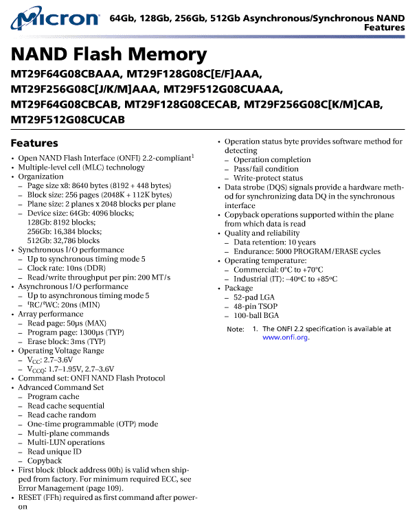

Wie Du siehst, kommen bei diesem NAND auf 8k pro Page noch 448Bytes, die üblicherweise für die ECC genutzt werden und pro Page auf die 2MB noch 112kB extra. Da kann man auch Verwaltungsdaten unterbringen, etwa zu welchem LBA die einzelnen Pages gehören, welche gelöscht sind, gültige oder ungültige Daten enthalten. Nun wäre es aber extrem langwierig die Mappingdaten aus allen Pages wieder zusammen zu tragen und deshalb steht die (auch noch mal oder nur) komplett im NAND selbst und eben gecacht im RAM. Wenn Crucial nun die LBAs wirklich dort ablegt und diese eben bei jeder Reorganisation des NANDs mitschleppt, dann kann man mit entsprechendem Zeitaufwand auch die ganze Tabellen rekonstruieren sollte sie mal korrupt sein und wenn man davon keine Kopie hat, dann sind die Daten eben verloren. Was bei welcher SSD wohl der Fall sein könnte, darf mal jeder selbst überlegen, aber die Intel geht halt in den 8MB Modus und die Crucial m4 erholt sich wenn sie eine halbe Stunde nur am Strom hängt und nicht angesprochen wird.
Bei der 3700 hat Intel das jedenfalls umgestellt:
Da die Verwaltung jetzt schneller geht, sollte es die "Notstomversorgung" hoffentlich auch immer ausreichen die Daten zurückzuschreiben. Damit wäre das Problem des 8MB Modus dann gelöst.
