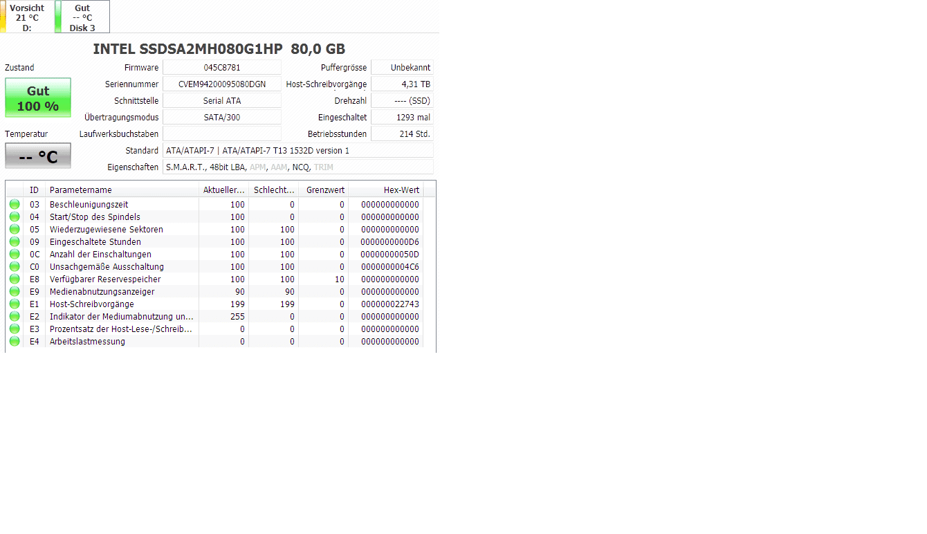

Hallo liebes Forum,
Ich habe hier eine Intel X25 SSD die laut Christal Disk info keine Trim Unterstützung liefert?
Ist diese Funktionalität erst mit einer späteren Firmware (installiert 8781) dazugekommen?
Das ist richtig, die erste Intel SSD Generation kann kein TRIM und das wurde auch nie von Intel nachgereicht. Deine ist eine G1, wie man oben in der Modellnumme erkannt und daher unterstützt sie kein TRIM. Du kannst ja mal die Release Notes der Intel FW für dieses Modell durcharbeiten, aber ich meine es wurde damals nicht eingeführt, nur für die G2.
Danke für die schnelle Antwort!
Ich hatte zunächst die Befürchtung, dass diese SSD durch das HP Branding einiger Funktionen beraubt wurde.
In der Zwischenzeit habe ich ein Firmwareupgrade durchführen können.
