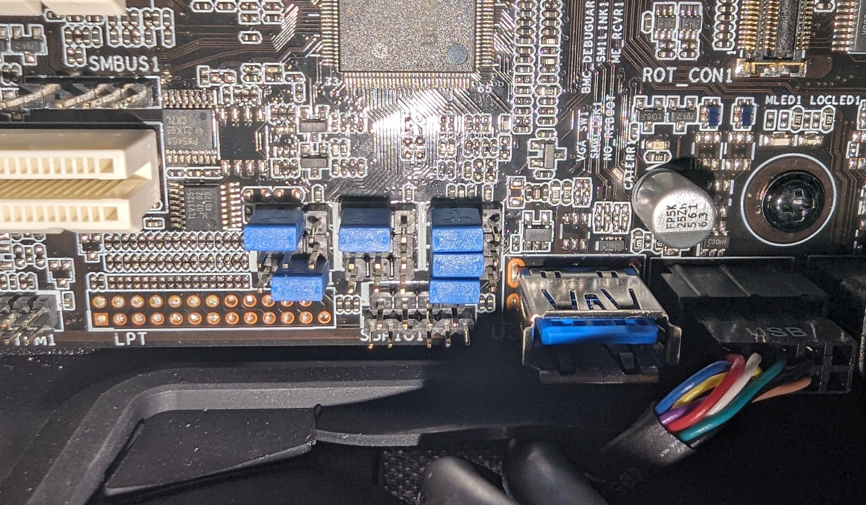

Moin - erstmal vielen Dank für die Antworten @AliManali @Liesel Weppen @KompiFreak und wünsche euch allen einen guten Rutsch!
Bin verzweifelt....habe die Ratschläge befolgt und die Jumper entsprechend angepasst. Leider ohne Veränderung.
Kein Signal auf HDMI/VGA.
Ich habe auch noch zusätzlichen Arbeitsspeicher aus der Support-Liste des Herstellers geschickt = gleich Ergebnis.
Das gleiche Mainboard habe ich 2x und auch mit dem zweiten ist das Problem identisch, irgendwas muss hier doch verkehrt sein im BIOS oder bei den Jumpern?!
Im Anhang zwei Bilder des MB und der Jumper-Situation.

Punkt mit VGA_SW1-Jumper hast du schon geprüft?
Dem Foto nach zu urteilen steht der auf Disable, ja. Der ist allerdings nicht für die iGPU zuständig, sondern für den VGA Port vom BMC/IPMI. Siehe im Manual auf Seite 2-25.
Ah ja, eben nochmals bisschen im Manual geschmökert. Für das IPMI brauchst Du eine optionale Baseboard Management Card ASMB10. Hast Du die? Ist bei ASUS Boards btw. üblich, die wollen ja noch was dazu verdienen. S. 2-20 im Manual. Ohne die kannst Du den VGA Jumper auch auf disabled lassen.
