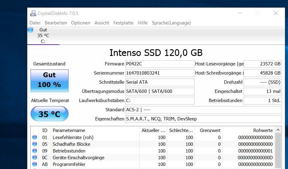

ich habe die Woche eine "neue" 120GB Intenso SSD verbaut. Nach der Windows 10 Installation, zeigt mir Crystaldiskinfo
Also soll sie bei 13x eingeschaltet und 1 Stunde Betriebszeit, fast 47TB an geschriebenen Daten.
Kann das ein Auslesefehler sein?
SSDpro zeigt fast denselben Wert an. Oder kann das am Mainboard liegen?

Sieht ungewöhnlich aus.. entweder ein Auslesefehler ein bug in der FW der SSD.
Grüße

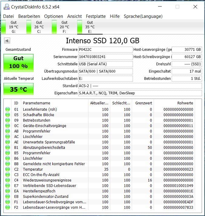

Hab gerade noch an einen anderen Rechner geguckt, die gleichen Werte. Also am Mainboard liegt es nicht. Hab den Herstellern und den Händler angeschrieben.
Es gibt auch nirgends eine Info, wieviel TBW die Intenso überhaupt kann.
Mal abwarten, was für Antworten ich bekomme. Sonst geht sie zurück.

Poste doch noch mal den Screenshot von CDI aber mit allen Attributen drauf, vielleicht erkennt man dann welcher Controller das ist und warum CDI diese hohen Werte für Gelesen und Geschreiben anzeigt.

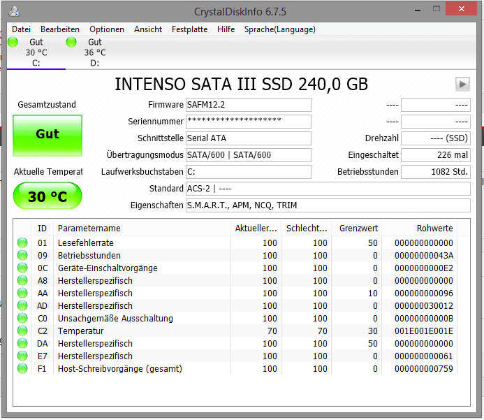

es ist eine 240GB. Und ja, es ist eine TLC mit SLC-Cache, was mir auch bewusst ist. Der Cache ist btw 4GB groß. Stört es mich? Nein. Warum? Weil ich nicht soo oft Dateien über 4GB übertrage.

was meinst du mit CDI? Crystal Disk Info?
genau, aber diese alte Version kennt die SSD nicht.

Das ist der Rohwert vom Attribut Attribut F1 und der ist üblicherweise in GB angegeben.

Poste doch auch mal den kompletten Screenshot von CDI, der dürfte andere Attribute enthalten, mindestens noch ein Attribut F0.
Anbei der vollständige Screenshot.
Der Rohwert vom Attribut E7 könnte auch auf eine nicht mehr neue SSD hinweisen, aber F1 und F2 sind als Schreib- und Lesevorgänge bezeichnet, demnach ein Zähler für die Anzahl der Vorgänge und nicht wie sonst üblich und von CDI interpretiert einer für die Datenvolumen.
